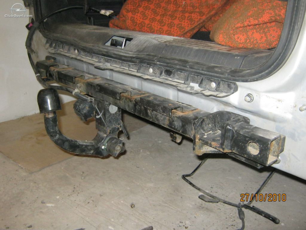

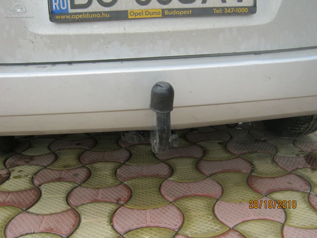

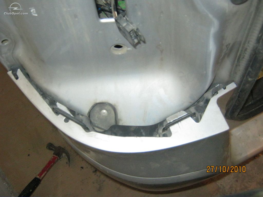

Pasii sunt simpli de urmat:

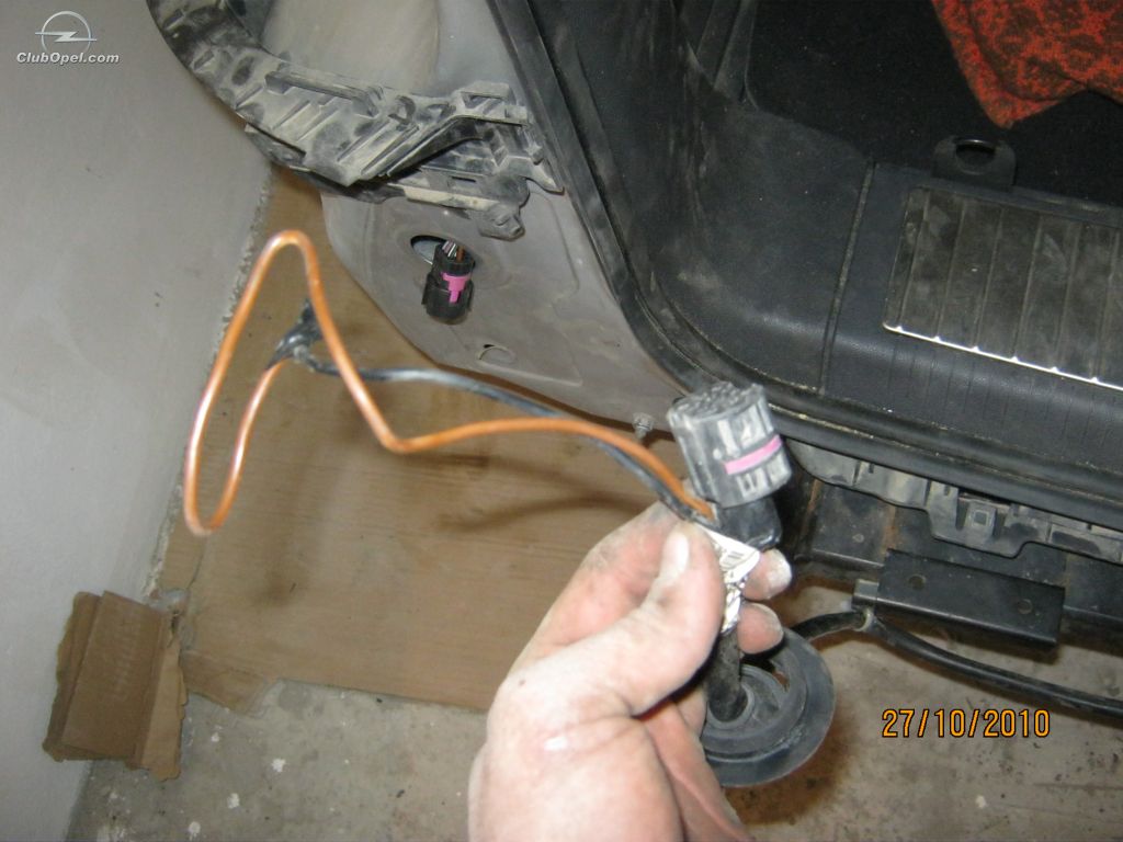

1. Se desfac stopurile .Acestea sunt prinse cu doua piulite de plastic.Accesul la aceste piulite se face inlaturand capacul de protectie ,din plastic ,din interiorul masinii. Dupa ce a-ti desfacut stopurile trageti usor de ele si scoateti mufa din spatele acestora

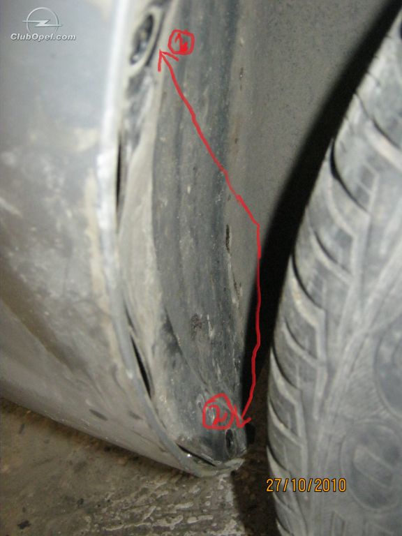

2.Se da bara jos.Pe interiorul aripilor sunt doua suruburi torx.
Dupa ce desfaceti suruburile,trageti usor de bara incepand de la roata inspre haion,pentru a scoate bara din clipsuri .

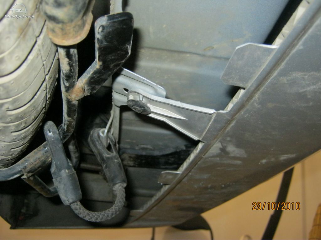

Sub masina bara mai are doua clipsuri .Cu o surubelnita trageti nitul afara.

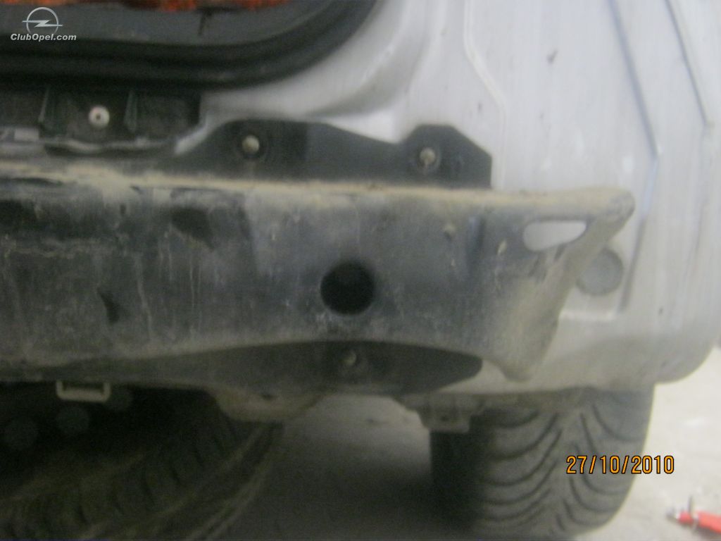

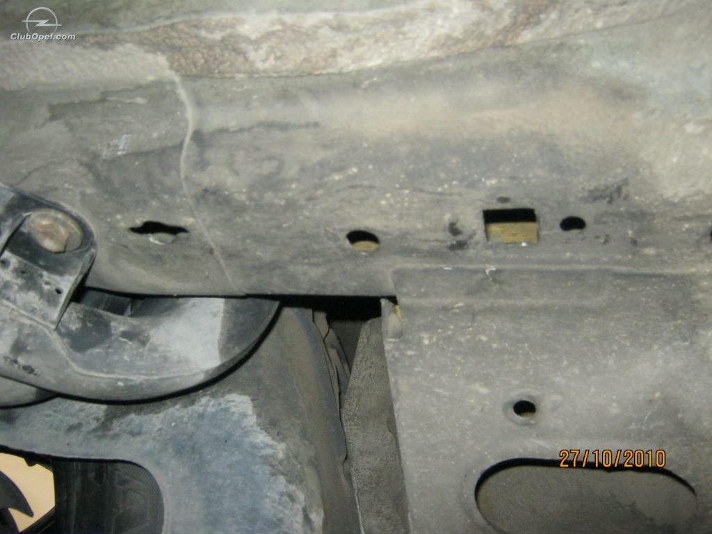

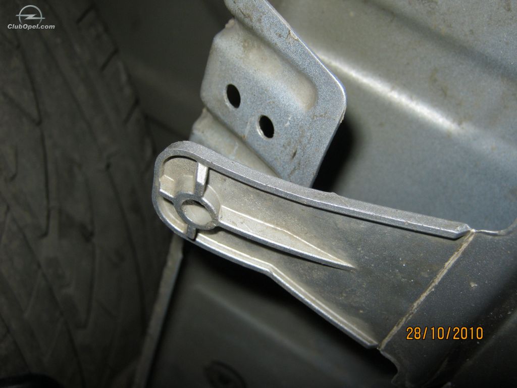

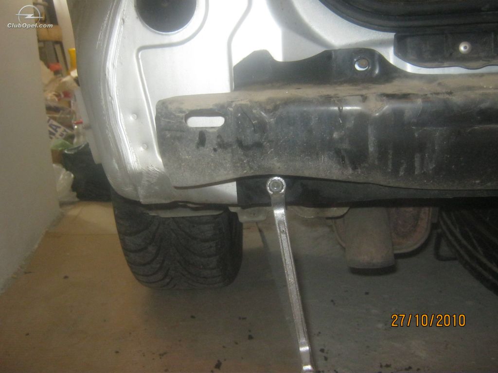

3.Dati jos armatura din tabla care este prinsa de caroserie ,Ea este prinsa in doua suruburi in partea stanga si alte trei in partea dreapta.

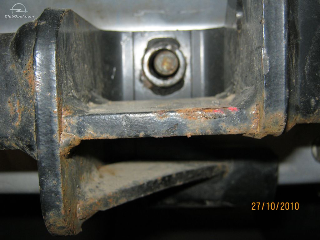

4.Locul unde vine suportul carligului:
carligul trebuie sa aibe acele suruburi de prindere cu tot cu piulita speciala.

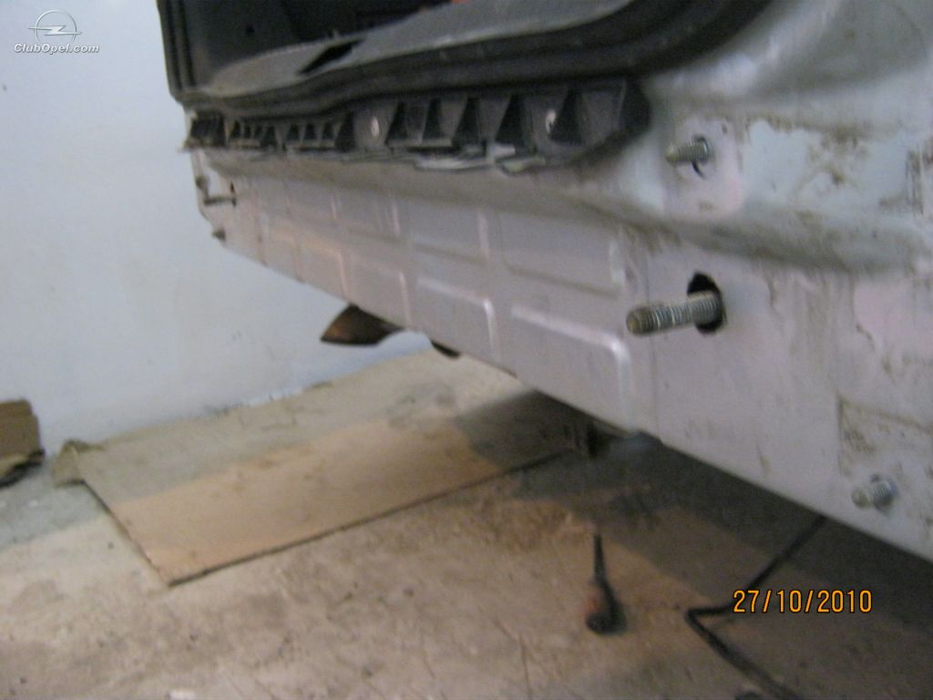

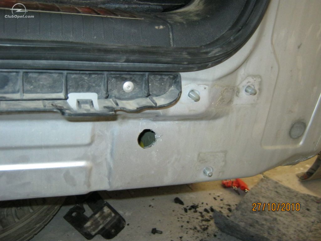

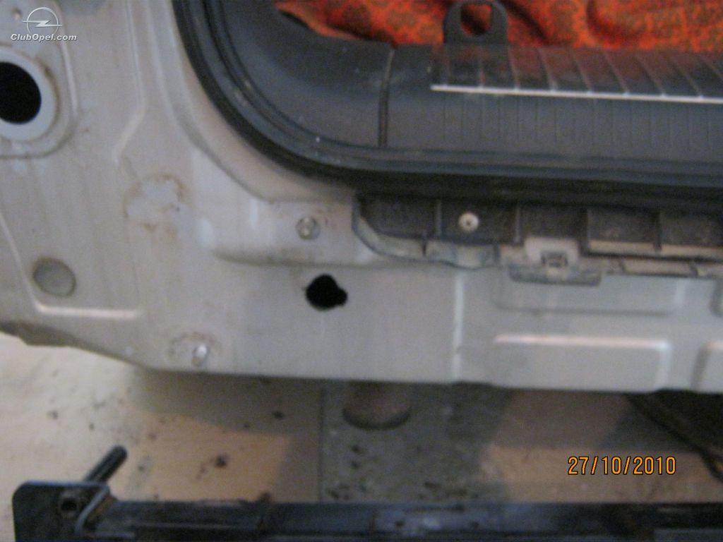

5 . Se da o gaura in ,,fusta'' masinii.Locurile sunt deja marcate

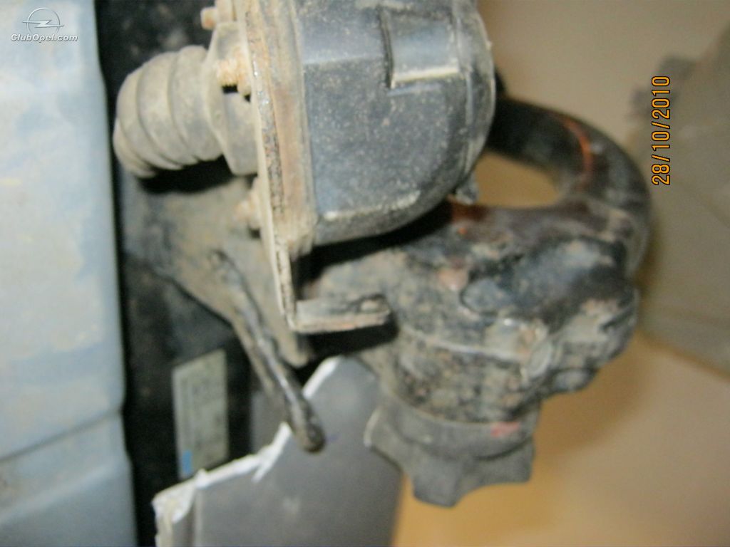

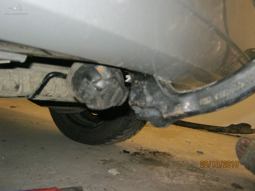

acuma prindeti in cele doua suruburi ,sub masina ,talpa carligului
6.Dupa ce a-ti strans bine suruburi de sub masina, prindeti ansamblul carligului de cele doua suruburi care ies din ,,fusta'' masinii.

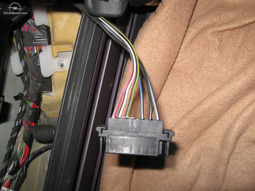

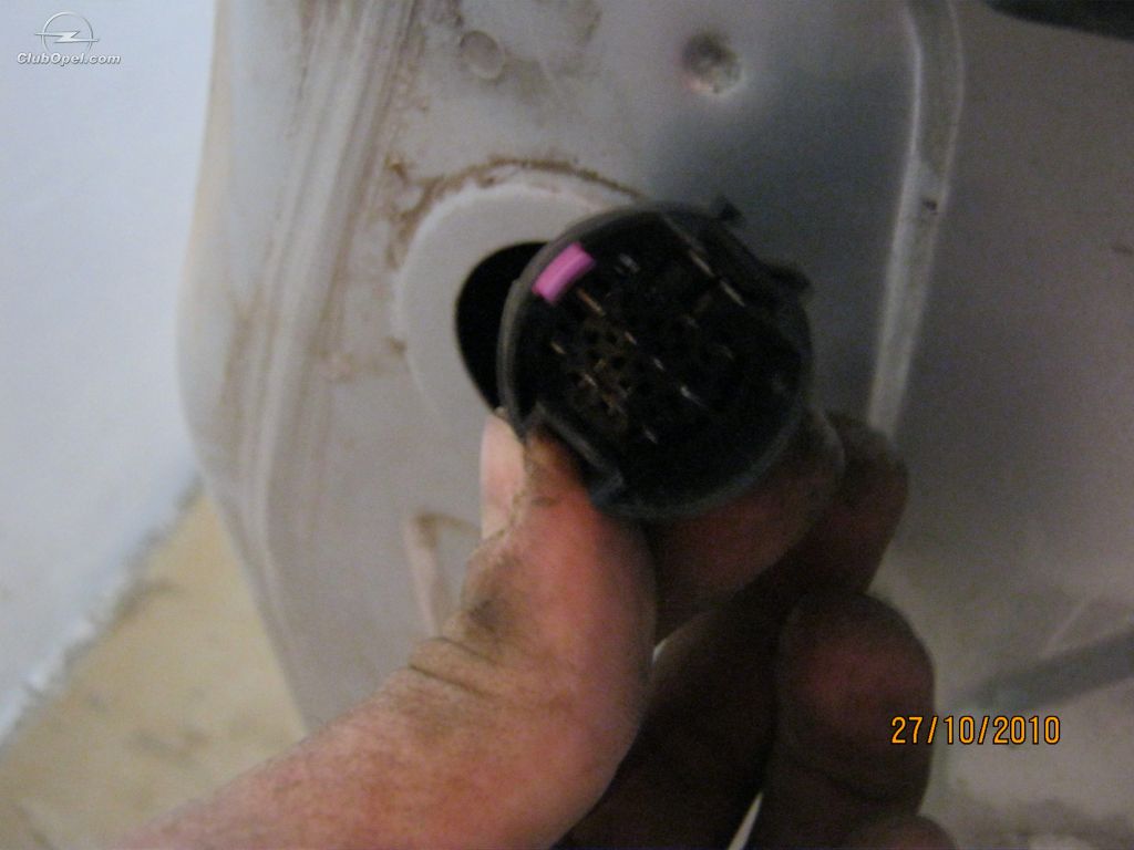

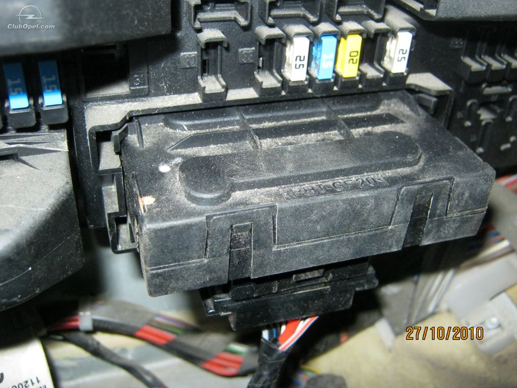

7.Prin partea stanga ,imediat sub lacasul stopului ,este o bucata de cauciuc rotund,trageti de el si introduceti pe acolo cablul electric care duce la REC.

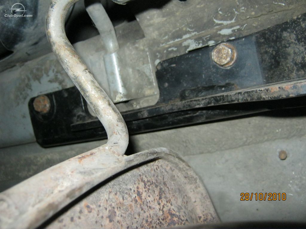

8.Acuma mai aveti doua suruburi care trebuiesc stranse,ele sunt in partea de jos si prind suportul carligului de pe sasiu cu ansambul carligului.

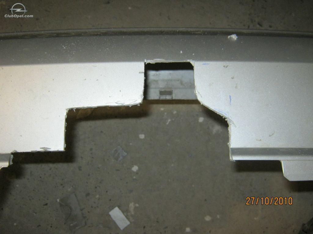

9.Se decupeaza bara pentru a permite carligului si cuplei sa ,,iasa afara'' de sub masina.
Dupa ce a-ti decupat bara se monteaza totul la loc in ordine inversa.Totul a durat circa 2 ore.
10. Mai necesita o activare cu OP COM-ul (asta in cazul in care vreti ca avertizarea de becuri arse sa va mearga si pe remorca) .
Multumesc lui @Edwin pentru suportul acordat!

@Edwin am legat doar unul din ele ,cel maro la masa.Firul maro avea sertizat papucul,firul negru nu l-am legat.Instalatia nu am probat-o pe remorca inca caci nu o am ,saptamana viitoare urmeaza sa achizitionez una.REC-ul il recunoaste,deci cred ca am legat ok firele .Insa nu mi se aprinde legul in bord . 🙄

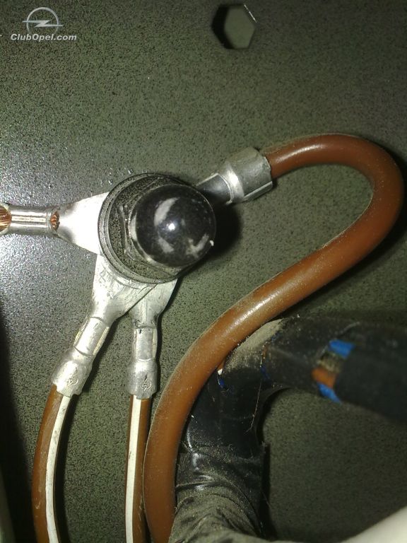

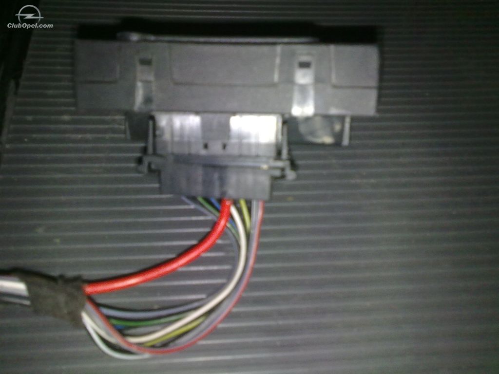

Ca sa nu deschid un alt topic am sa descriu fenomenul aparut dupa montajul instalatiei la carligul masinii proprii.
Priza instalatiei elecrice este cu 13 pini si am pus un adaptor de la 13 la 7. In momentul in care am facut legatura cu remorca, nu am avut nici un semnal. M-am dat si am verificat circuitul electric al remorcutei (luata cu imprumut), totul fiind OK. Am luat instalatia electrica de la modulul electronic pana la priza la verificat si totul este in regula. Mentionez ca (-) l-am lat de la masa masinii, avand in instalatia carligului 3 fire maro cu papuci pe care i-am montat la un surub de pe caroserie in spatele stopului stanga .

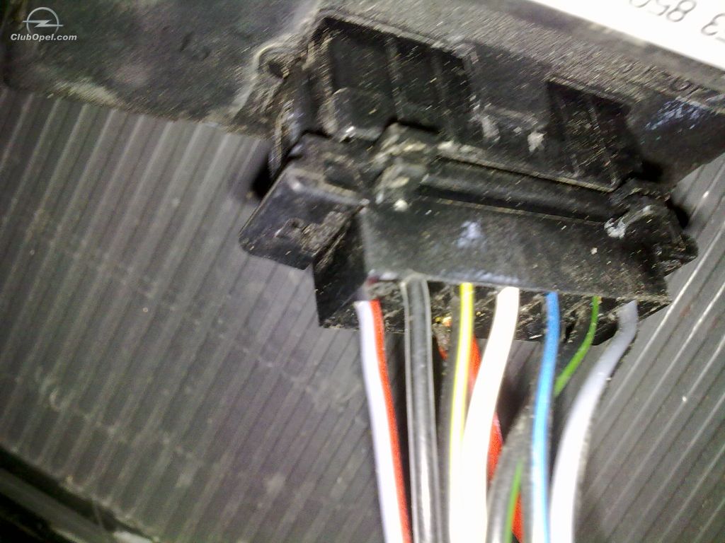

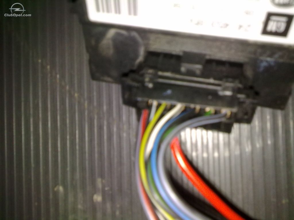

Dupa toate verificarile facute, la fel nici un rezultat: am legat firele de la masina pentru semnalizarea din stanga, aceasta functionand corect. In momentul in care am pus si firul de (+) din modul pentru demnalizarea de pe dreapta (la remorca) , pauza. Acesta nu se aprinde iar semnalizarea la masina clipeste mai repede. Am desfacut (+) de la semalizarea de pe partea stanga, cu (-) si (+) de la firul de pe dreapta legate la priza, becul de la remorca pe dreapta, functioneaza corect. Acum ma gandesc sa nu fie din cauza minusului legat pe caroserie. Acesta vine cumva din modulul electronic? Cu stopul pe frana, pozitia si ceata , n-am mai apucat in seara asta. Daca stie careva care ar fi fenomenul as fi recunoscator. Am sa pun si niste poze cu firele ce ies din modul

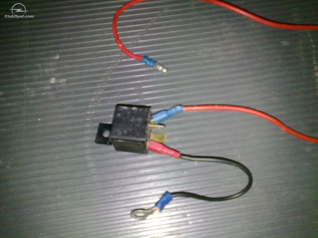

Cand am achzitionat carligul, la instalatie mai era adaptat la firul rosu gros un releu intermediar. (pe acesta l-am anulat) iar firul rosu l-am montat in mufa ce iese din modul in pinul 3, acolo unde ii este locul.

Nicusor, asa cum ti-am promis am verificat la mine instalatia si postez configuratia firelor din mufa:
1. Gri+Negru
2. Verde+Negru
3. Albastru+ Negru
5. Galben+Negru
6. Alb+negru
12. Gri+Rosu.
In poza postata de tine vad ca firele de la pinii 5 si 6 sunt inversate intre ele.
Firul rosu ( cel gros ) nu exista la mine...cred ca este un fel de improvizatie.
Iata si o poza:
L.E. Firele de culoare maro pentru masa ( - ) vin de la priza remorcii...nu din modulul electronic 😉
