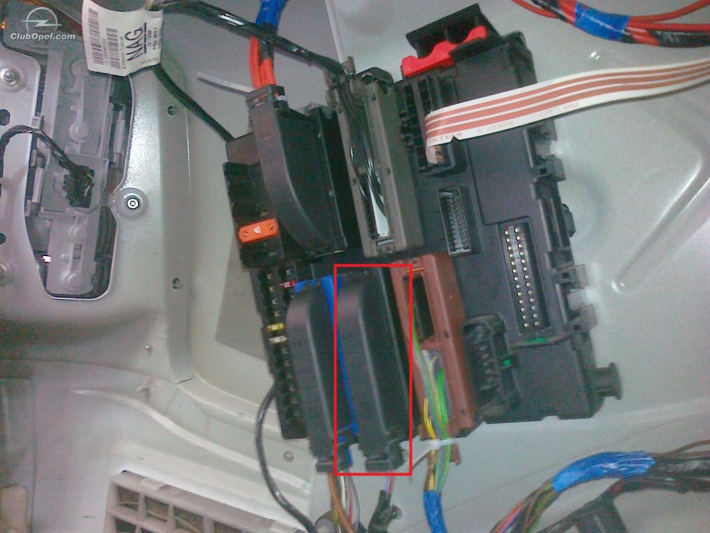

in portbagaj ai un modul in care se vad sigurante.
acel modul e REC-ul
desfaci capitonajul de acolo si ai sa vezi tot modulul ca in poza
de acolo mufa care te intereseaza e cea din chenarul rosu
ar trebui sa fie un fir rosu si unul gri
acest fir vine direct din BCM si se duce spre plafoniera fara sigurante... (asa e in schema)
conform schemei (nu am cum sa pun prinrscreen momentan) deasupra pamblicii din dreapta sus ar trebui sa mai ai inca o pamblica care alimenteaza plafoniera din spate si lampile de la parasolare (daca ai)
eu nu am lampi in parasolare si nici plafoniera in spate si probabil de aceea nu am firele necesare...
dupa parerea mea conform schemei trebuie sa verifici daca ai curent pe mufa din poza firele gri si rosu si sa vezi daca ai minim 12 v pe ea
incearca sa scoti toate becurile de pe plafoniere si de pe unde nu mai functioneaza si sa le pui unul cate unul...
dupa cum zici ca se comporta cred e un scurt pe undeva sau un bec in neregula...
acel modul e REC-ul
![](http://s3-eu-west-1.amazonaws.com/2013.clubopel.com/images/2013/blank.gif)
