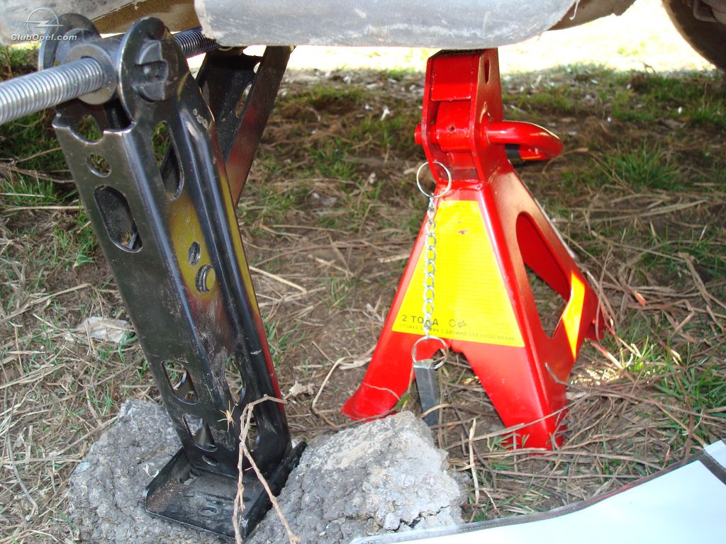

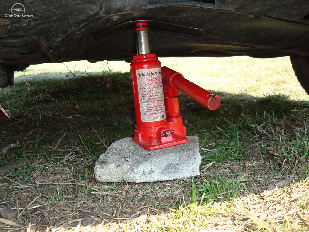

1.Sustineti masina pe o capra
(nu uitati ...!trageti frana de mana)

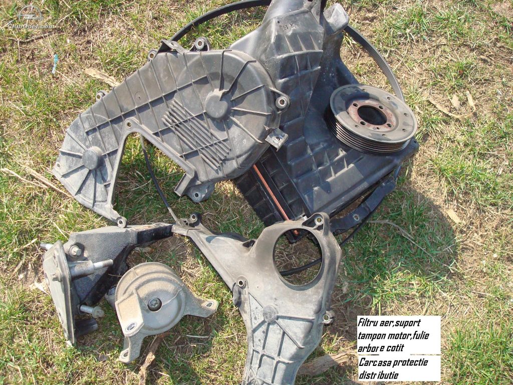

3.Demontati filtrul de aer.
4.Desfaceti tamponul de pe caroserie si bratul tamponului de pe motor.(sunt 9 suruburi torx)

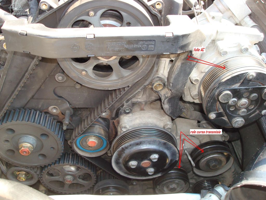

5.Scoateti cureaua de transmisie tragand de ea pana blocati bratul intinzatorului asa cum se vede in poza

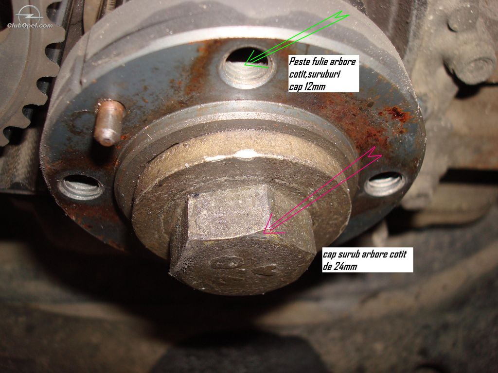

6.Se scoate fulia curelei de transmisie de pe arborele cotit(4 suruburi cu cap de 12mm)
7.Desfaceti carcasa care protejeaza distributia

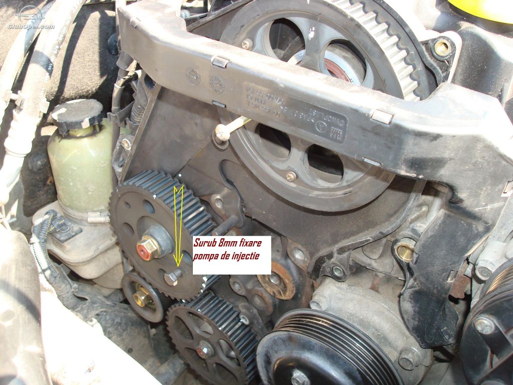

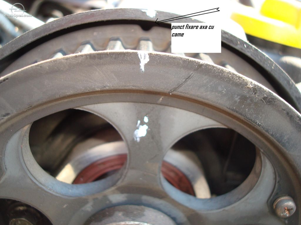

9. Se aduce motorul la punctul mort superior invartind de la arbore cu o cheie de 24mm.

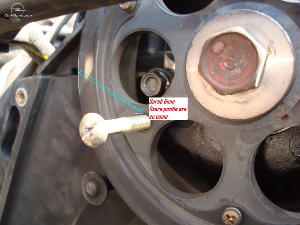

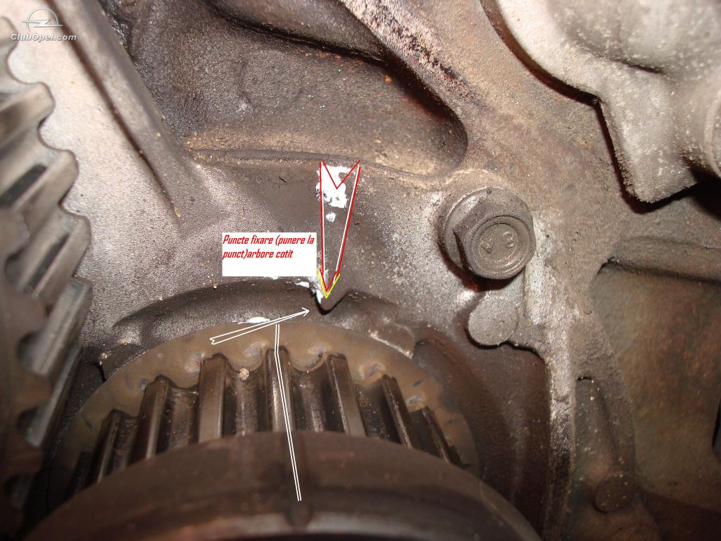

10. Se verifica alinierea semnelor de pe fulia axei cu came sus(e crestata), arborele cotit si se introduc doua suruburi pentru a bloca pompa de injectie respectiv axa cu came...(asa ca in poza)

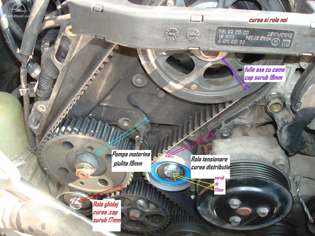

11.Se slabeste rola intinzatoare se scoate cureaua,rola de ghidaj si intinzatoare apoi inlocuite cu cele noi
12.Montarea curelei trebuie inceputa de la arbore in sens invers acelor de ceasornic, eu am incercat si invers si merge...dar mare atentie trebuie sa cada pe punct.

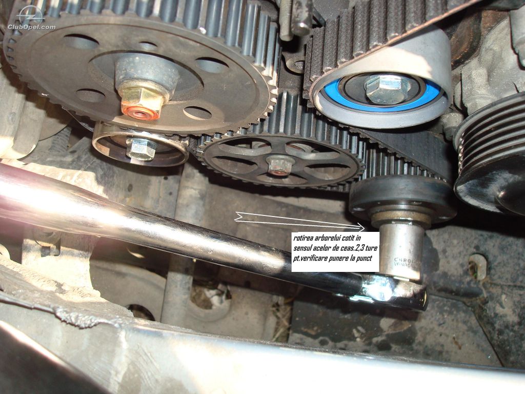

13.Dupa fixarea curelei pe pozitie se scot cele 2 suruburi si se invarte arborele in sensul acelor de ceasornic 2,3 ture pana ajunge in acelasi punct pentru a baga cu usurinta cele 2 suruburi de fixare axa cu came si pompa de injectie,...............nu inainte de a bloca rola intinzatoare(daca intinzatorul este cel cu arc, se tine cu un imbus pe pozitie si se strange surubul cu 48-60 Nm.DACA NU ajung in aceeasi pozitie arborele(fix pe punct),axa cu came si pompa de injectie prin introducerea usoara a celor 2 suruburi repetati asezarea curelei ,iar daca va reusit ...cureaua nu trebuie sa fie foarte intinsa pentru ca accentueaza uzura, de asemenea o curea pusa prea "larg" poate sari. VERIFICATI ca "jocul" curelei pe portiunea cea mai lunga sa fie intre 5 si 10mm.

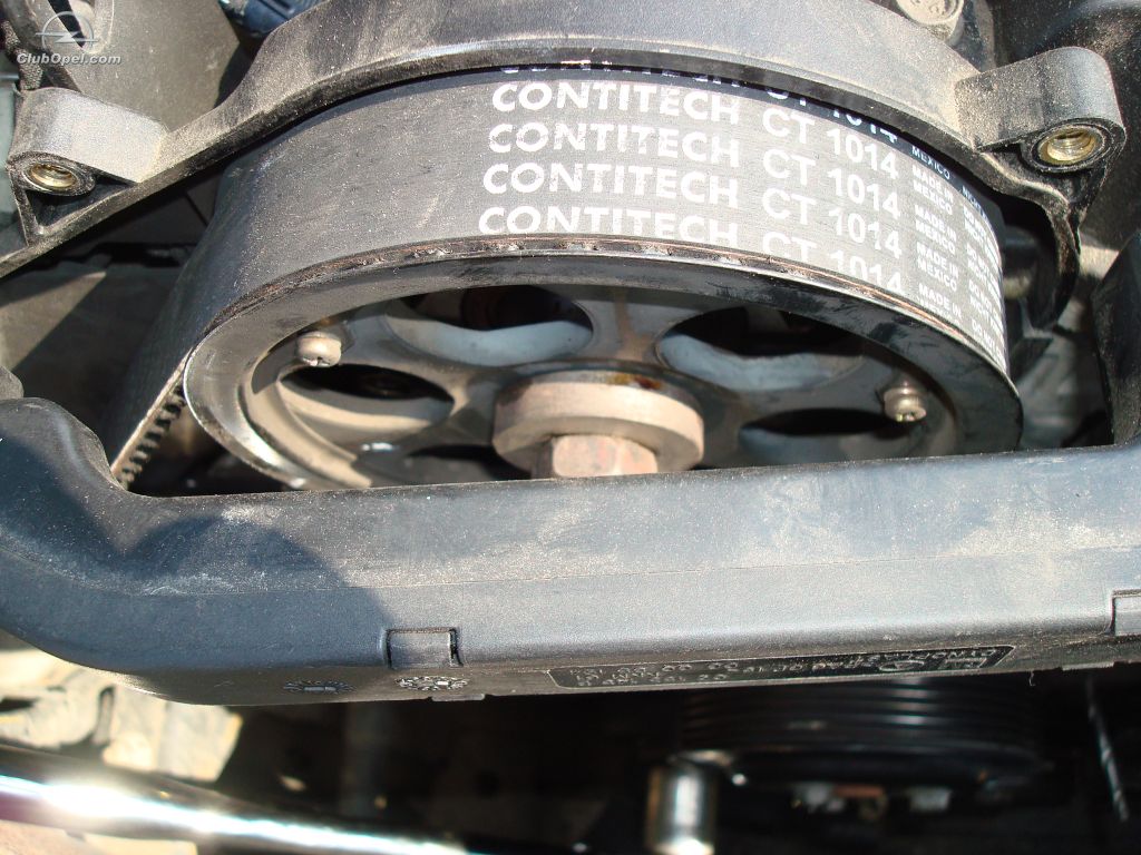

Cu placere......cele doua role sunt INA ,curea distributie contitech (continental) ,le-am luat separat si costa in jur de 400 lei impreuna,uite cureaua..
si ceva din role
..bafta

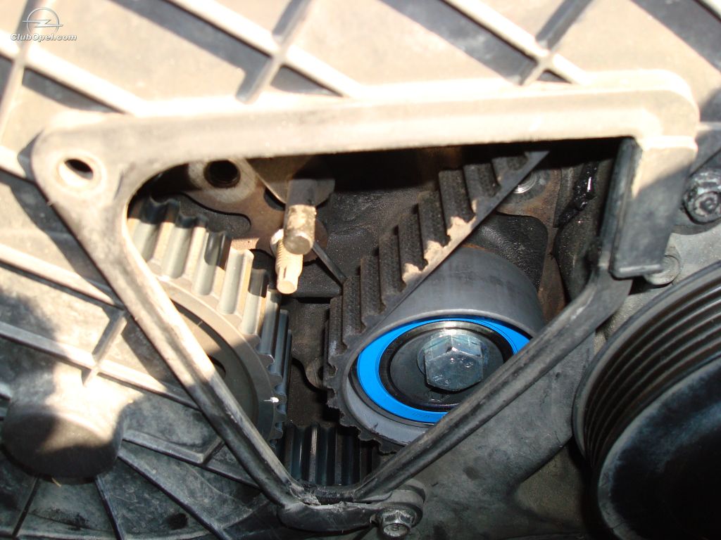

Ultima poza, in care se vede rola intinzatoare, pe unde e facuta? Ma intereseaza daca pot demonta 2-3 suruburi sa vad cum arata cureaua de distributie. Am cam amanat schimbul si vreau sa stiu daca mai merge.
  • nelu.1270
  • Mesaje scrise: 567
  • Masina: Astra 2001 Y17DTI
  • Cont inregistrat: 20 Oct 2008
Rola care se vede este made in Germany,iar cealalta made in France.Nu prea merge sa desfaci 2,3 suruburi, e chiar mai mult de demontat,ca sa iti dai seama de starea distributiei trebuie sa desfaci si carcasa de protectie,iar dupa ce ai desfacut e pacat sa nu schimbi,.. mai ales daca are peste 4 ani sau 60.000 Km daca a fost schimbata a 2-a oara.....bafta

Peste cv timp trebuie sa fac si eu distributia si as dori sa o fac eu, un lucru nu am inteles rola intinzatoare am inteles ca nu este ca cea de la accesori se intinde singura din arc cat are nevoie, cum se regleaza tensionarea curelei din rola intinzatoare?
  • DJ_Speedy
  • Mesaje scrise: 32
  • Masina: Astra 1994 C14NZ
  • Cont inregistrat: 22 Jul 2009
Se slabeste surubul de la rola de tensionare si se invarte de vibrochen 60 de grade in sens invers acelor de ceas dupa care se strange surubul de la rola.
  • NeamTuLe
  • Mesaje scrise: 358
  • Masina: Astra 2004 Y17DT
  • Cont inregistrat: 09 Dec 2007
are doua suruburi unul care se prinde pe blocul motor si unul pentru tensionarea ei?

Ai 3 puncte de fixare (blocare)
1. axa cu came.
1. pompa de injectie
3. arborele cotit
Pozele le vezi la mine in tutorial mai sus si iti arata exact cum trebuie facut.
  • ahappyuser
  • Mesaje scrise: 6,793
@gionim67
La 1.7TD are semn pe volanta, trebuie adusa fanta rolei de pe vibrochen in dreptul cuiului (motor in PMS), o sa le vezi de sub masina cat se poate de clar. La 1.7DTi/1.7cdti s-au zgarcit si nu au mai pus cuiul ca semn, dar exista filet si eu voi pune unul de 1.7TD la Astra G 1.7cdti a sotiei (ajuta la schimbarea distributiei, nu trebuie sa mai folosesti oglinda ca sa vezi semnul de dupa curea iar astfel sansele sa decalezi un dinte devin nule).

Stiu de semnul de pe fulia de la vibrochen, cuiul exista, numai ca n-am gasit fanta, am cautat-o cand am dat fulia jos si nici un semn.
De asta am intrebat de semnul de pe volanta, teoretic daca fixez la semn rola de la axul cu came pistonul 1 a-r trebui sa fie sus ( PMS) si atunci sa caut de semul de pe volanta..
Banuiesc ca semule la volanta se v-a vede daca dau tabla aia de la carcasa ambreiaj jos.
Multumesc frumos de ajutor.
  • ahappyuser
Pardon, am vrut sa spun ca are semn pe rola de pe vibrochen, nu pe volanta. Rola are o decupare pe exterior in forma de V. Aia se pune la semn (in dreptul cuiului) si motorul va fi in PMS.
