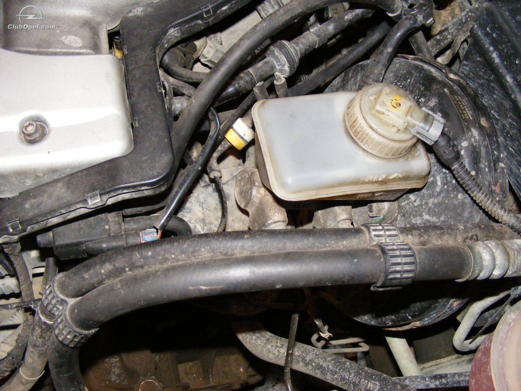

Am foarte mare nevoie de un coleg care are Opel EPC instalat, deoarece la mine sunt incurcate furtunele de vacuum si nu le dau de cap si pe langa asta nu gasesc pe nimeni binevoitor sa posteze o poza cu un motor de 1.6 multipunct de pe Astra F.
Deci daca are cineva as fi pe deplin recunoscator si nu raman dator sa ma ajute cu imaginea de ansamblu, sau poate gasesc pe vreun posesor de Astra F cu multipunct sa ataseze cateva poze.
Multumesc.

Fac poze si le pun eu maine dimineata , in seara aceasta cu blitul nu stiu cat de bine ies pozele.

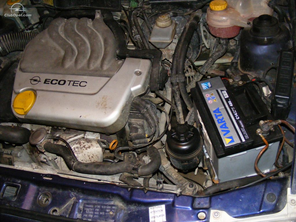

Iti multumesc mult de promptitudine, dar din pacate nu e varianta de motor care o am eu....al tau e X16XEL, si al meu e C16SE....

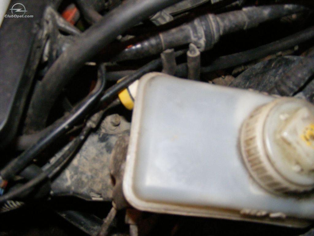

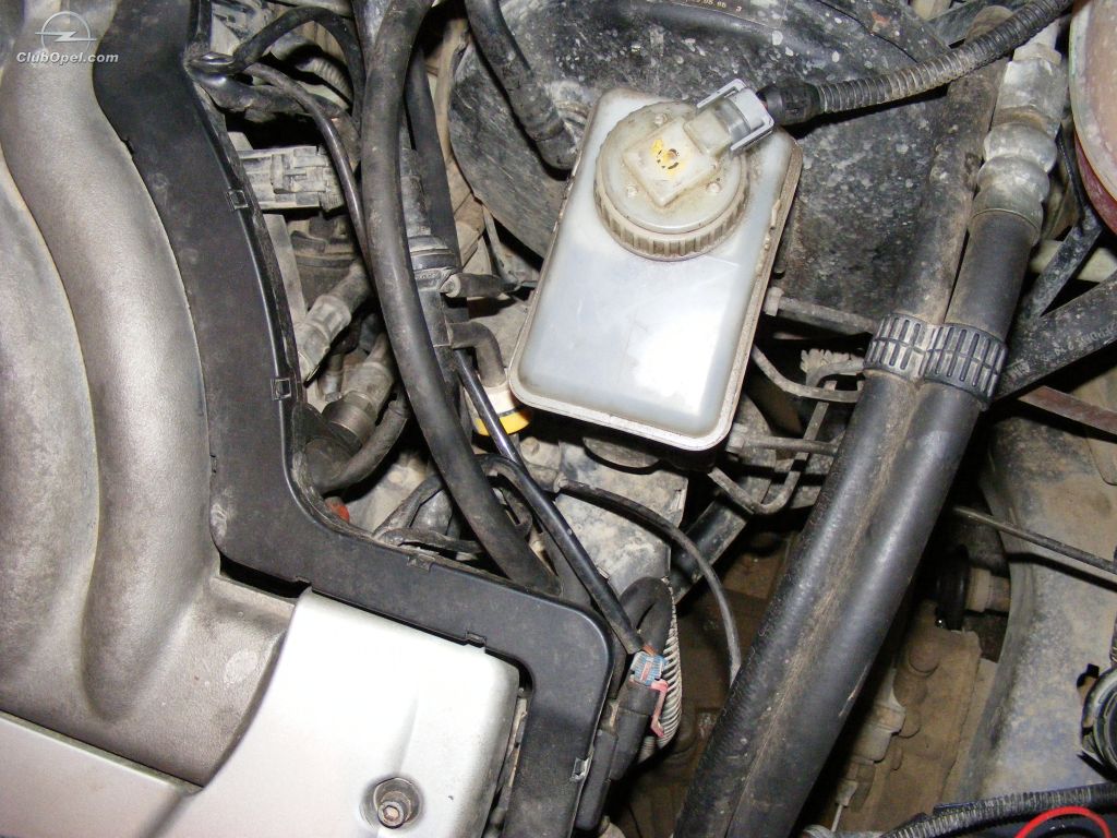

Am atasat si 2 poze cu motorul meu... 1.6 8v multipunct.

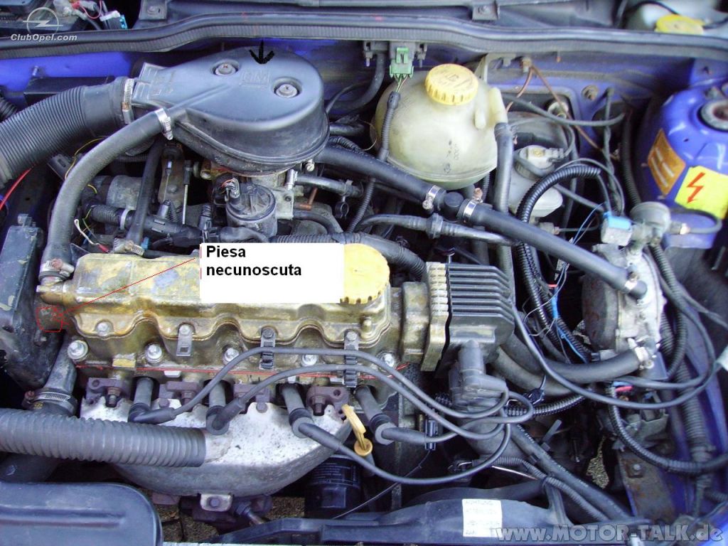

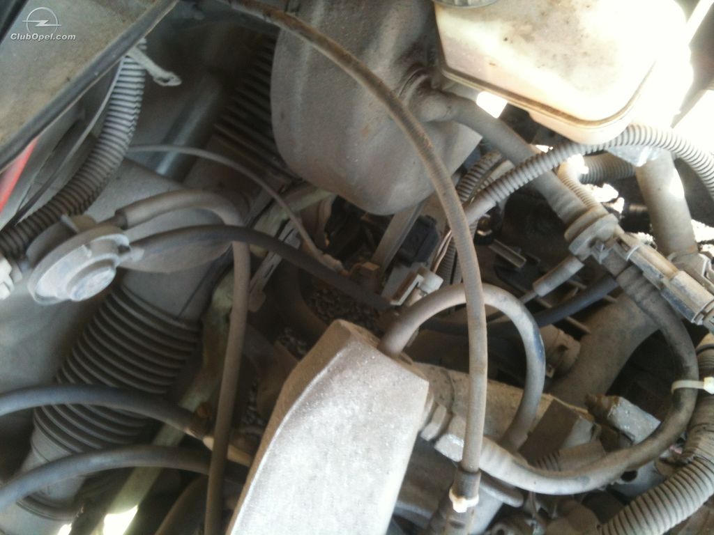

Salutare tuturor.
Am nevoie de putin ajutor.

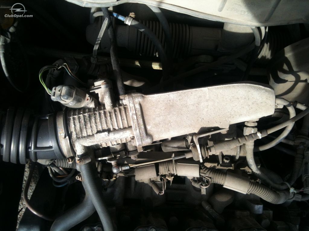

Nu stiu cum se numeste piesa din imaginea de mai jos.
Motorul este c14CZ Astra f Caravan.
Multumesc mult.

Nu e nici o piesa. Inauntru e axul cu came, iar dupa plastic e roata dintata.

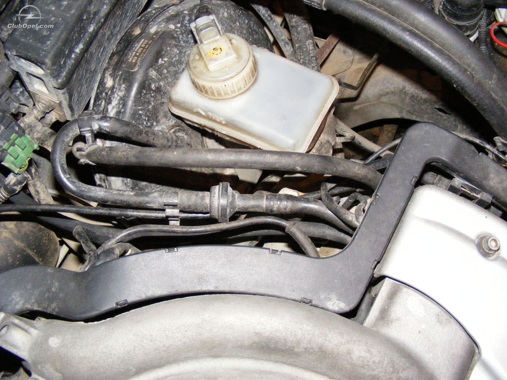

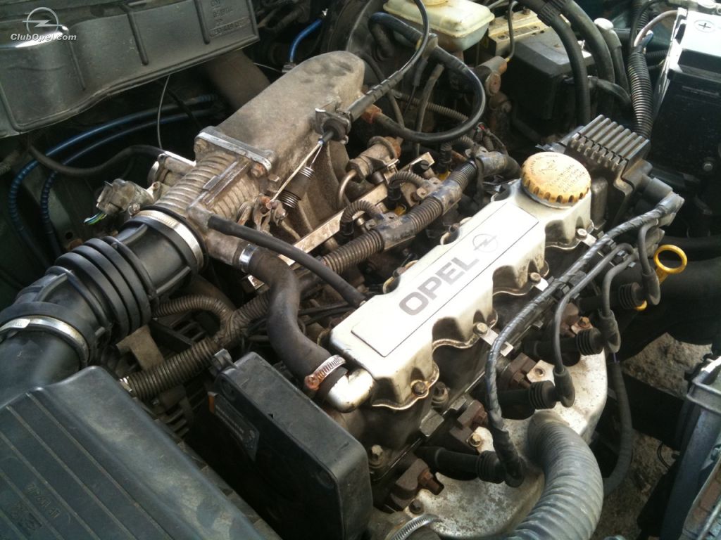

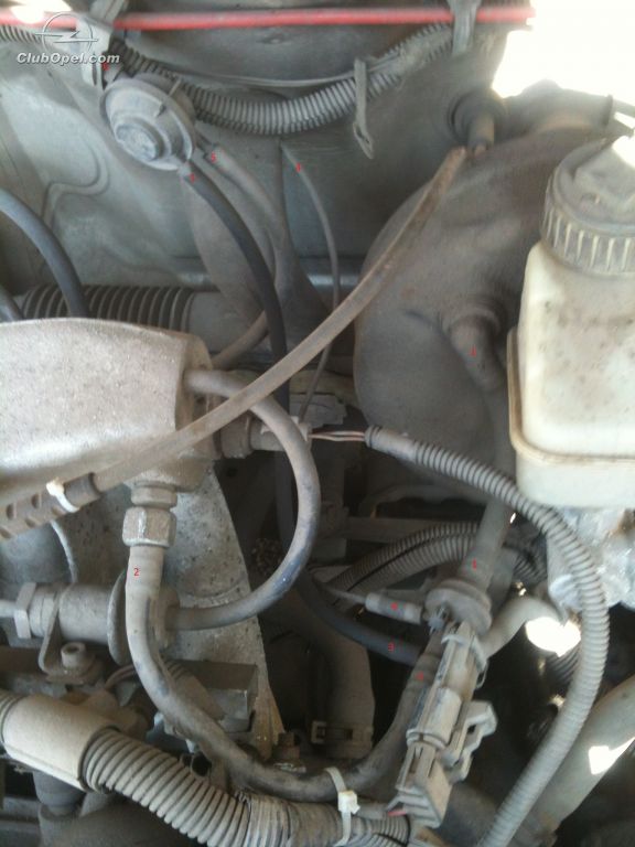

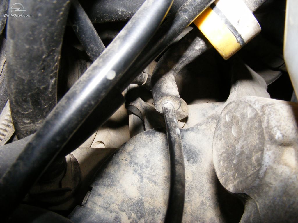

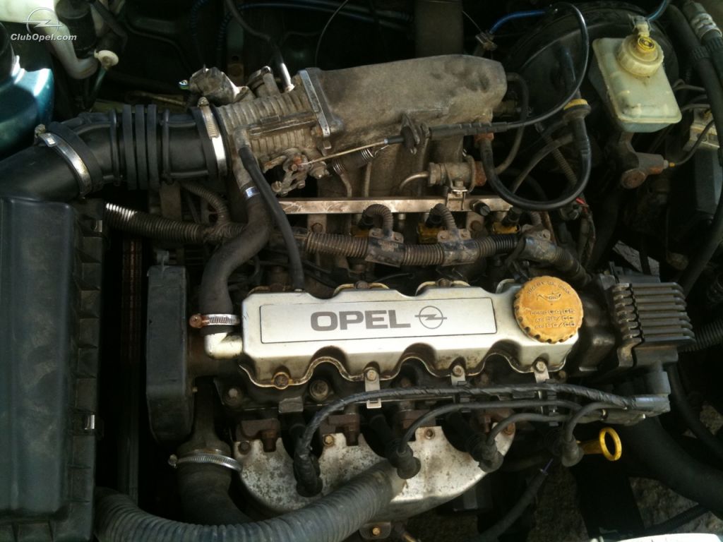

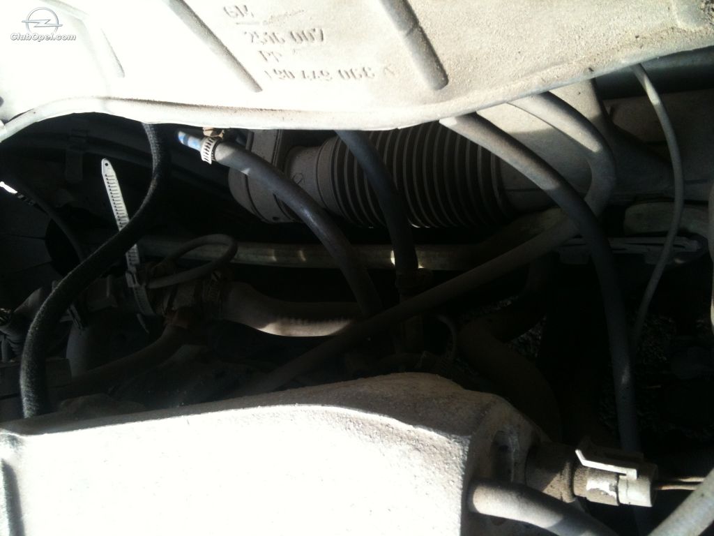

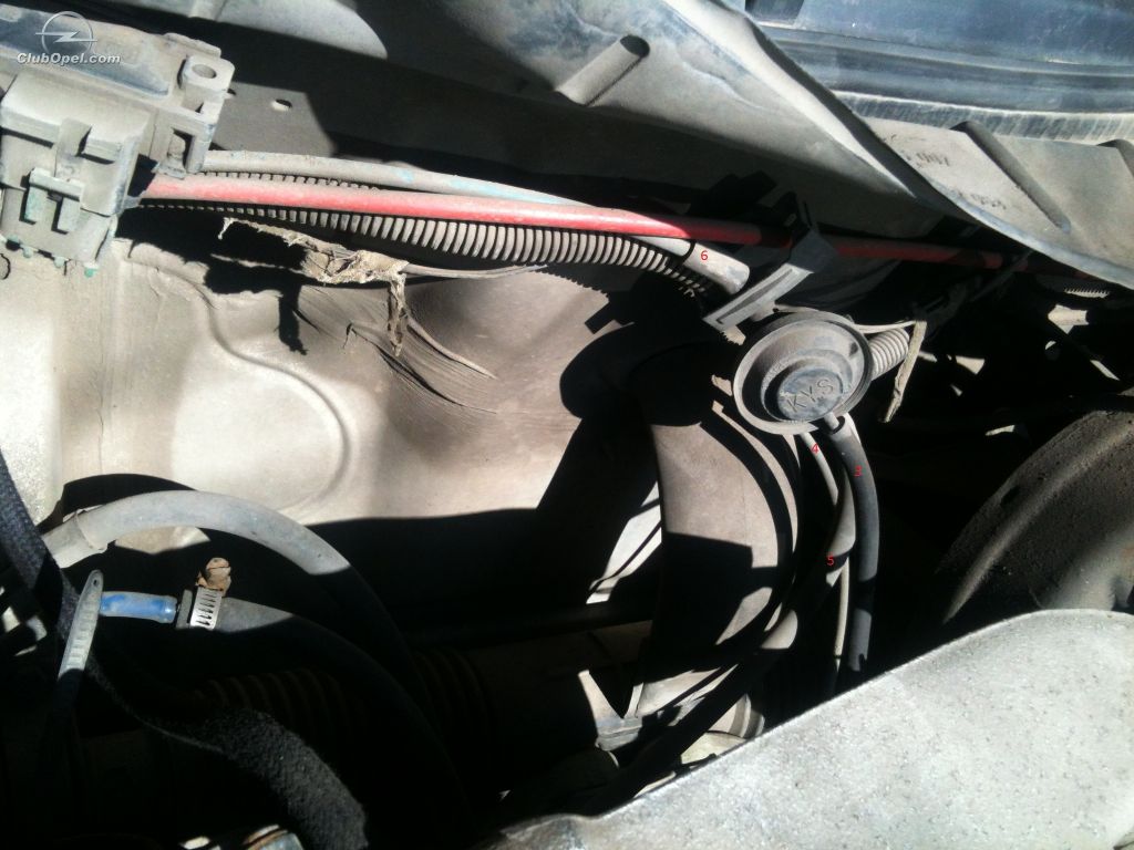

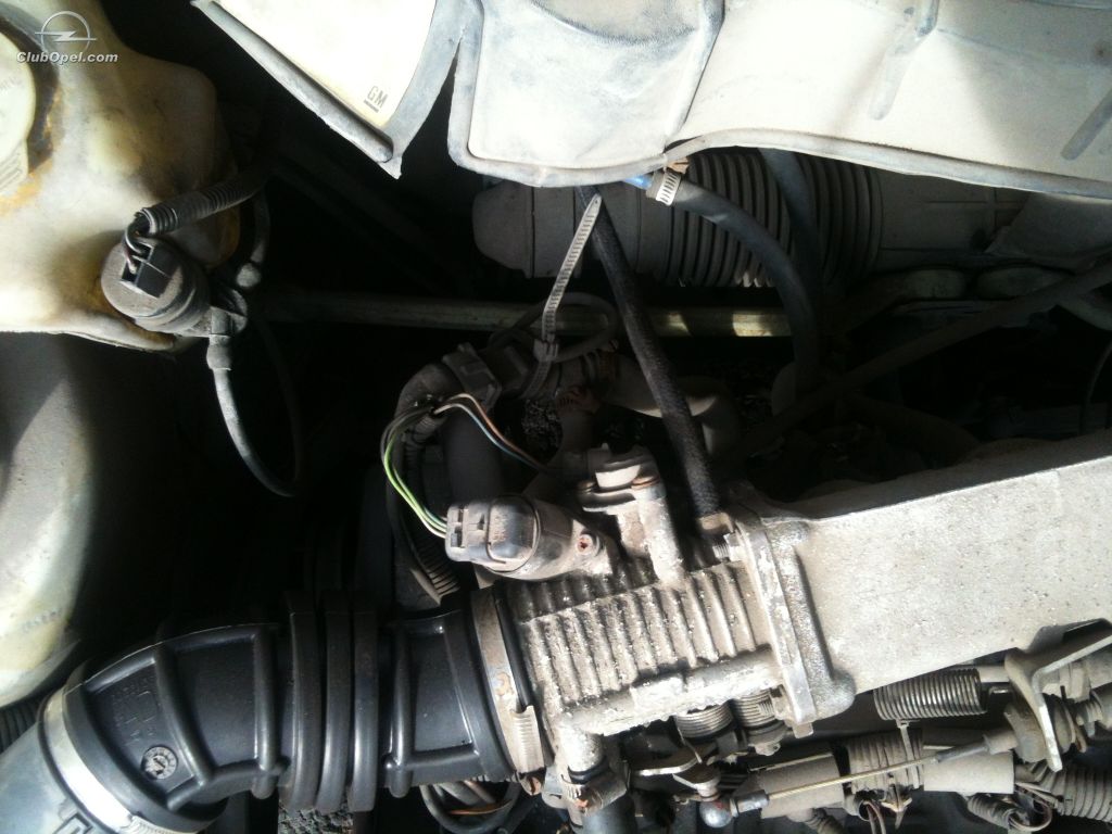

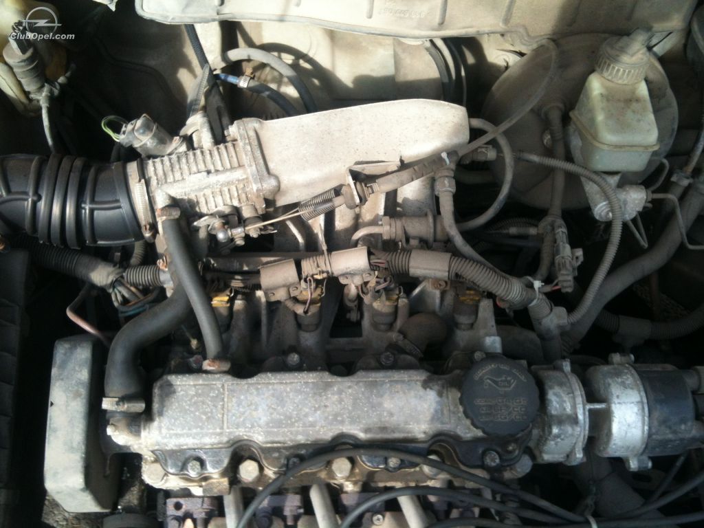

sper sa-ti fie de folos, daca nu se vede in poze ceea ce te intereseaza, pot sa mai fac o sedinta foto mai in detaliu, insa nu stiu care este pompa de vacum....

@ stefan_pn
Multumesc, asta stiu si eu.
am intrebat daca are o denumire speciala acea carcasa a axului cu "scame".

http://clonex.homeip.net:35...ace/launcher.html - poti incerca si asa... sper sa incerci cat inca mai am masina virtuala pornita....

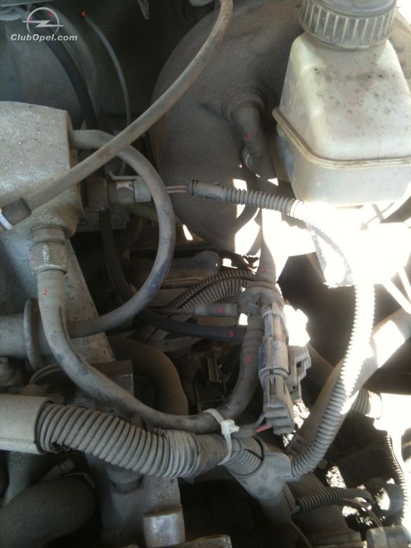

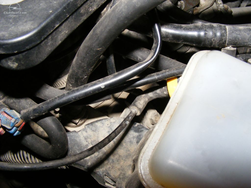

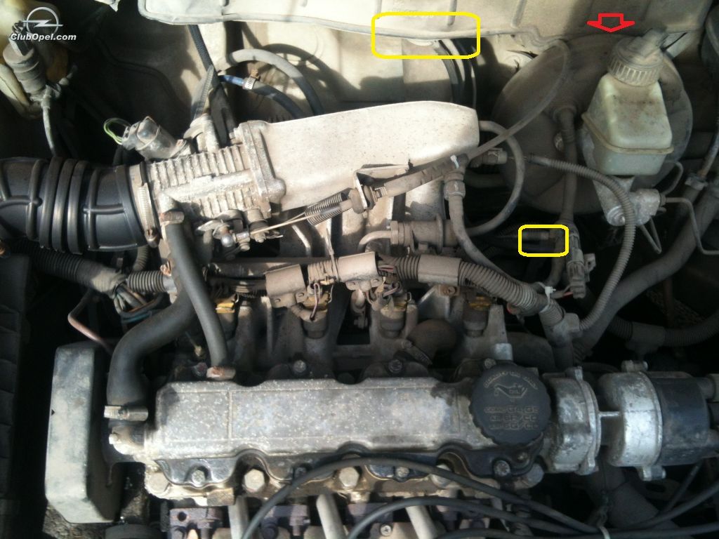

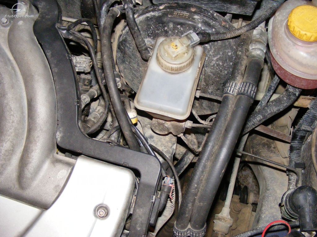

Pozele care le-ai pus sunt extrem de utile, sa stii...nimic de zis.
Pompa care face vacuumul e insusi tulumba de frana, chestia aia mare, neagra si rotunda, am pus o sageata rosie.
Ce am insemnat cu galben, nu stiu exact unde merg furtunasele. Si in chenarul mare galben, daca pui o poza cu capacul ridicat, acolo e un fel de splitter si ala nu il dibuiesc. Daca nu am fost destul de clar in exprimare sa imi spui.
Nu stiu de ce credeam eu ca in EPC o sa gasesc schema vacuumurilor.... 😢

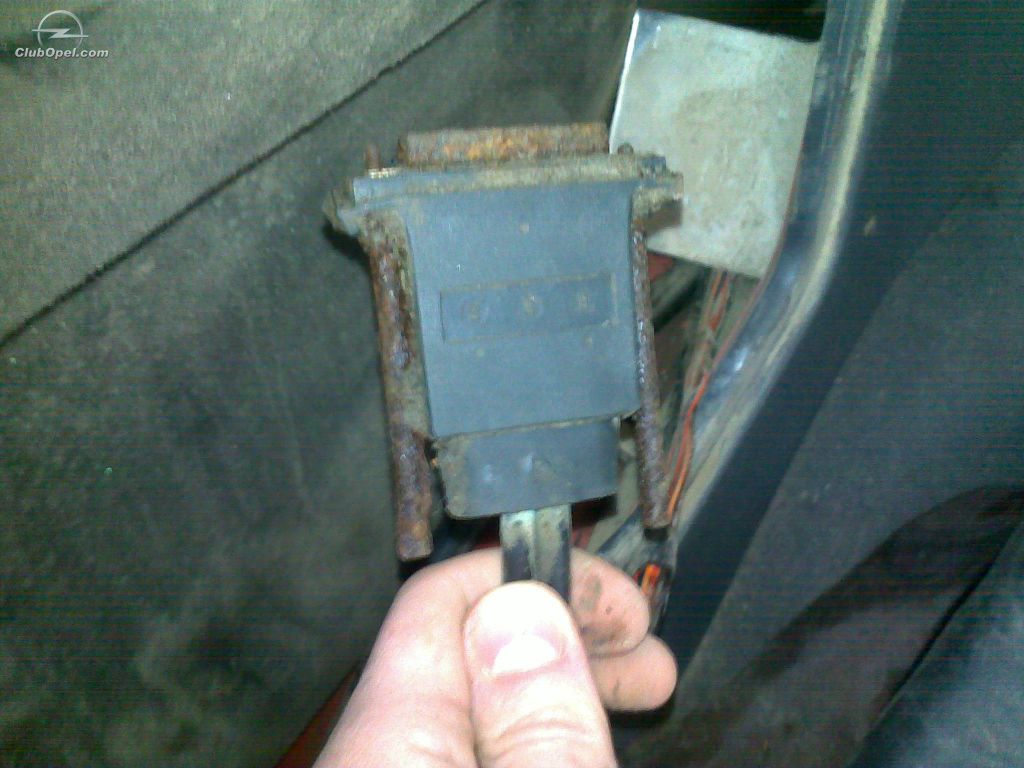

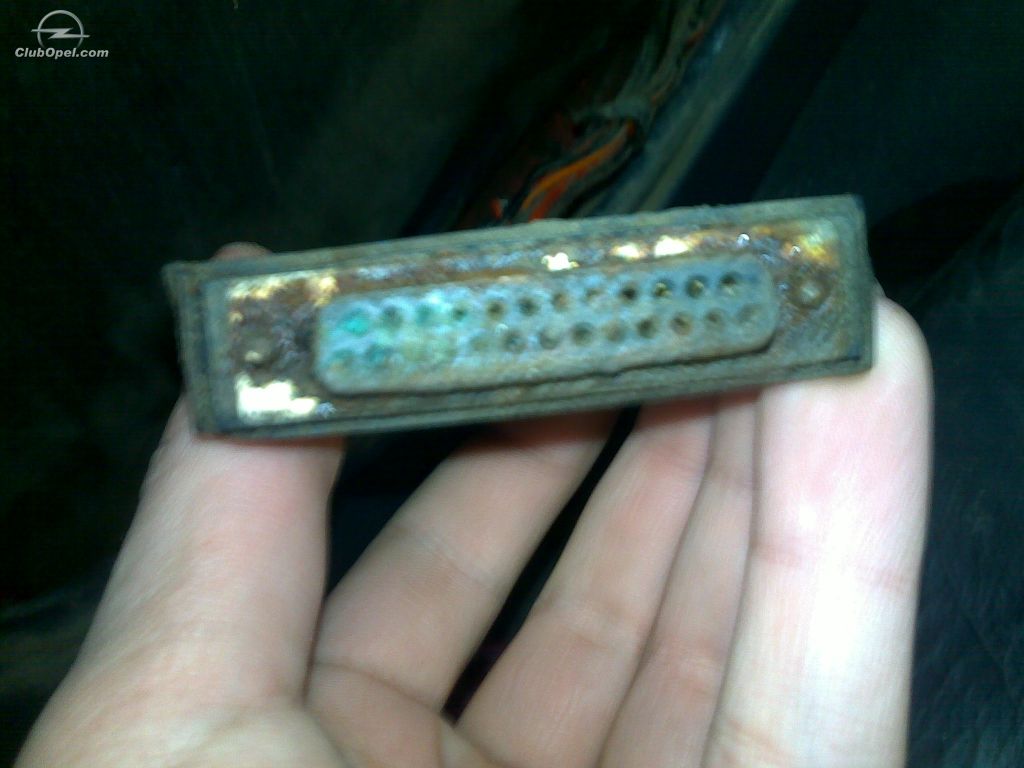

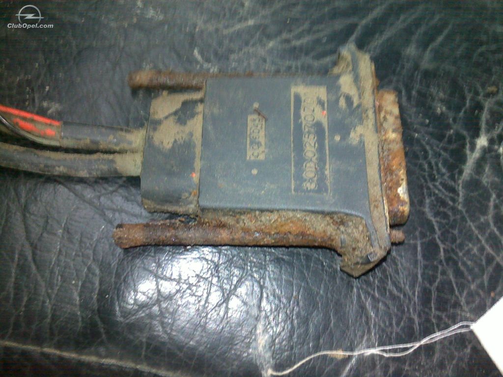

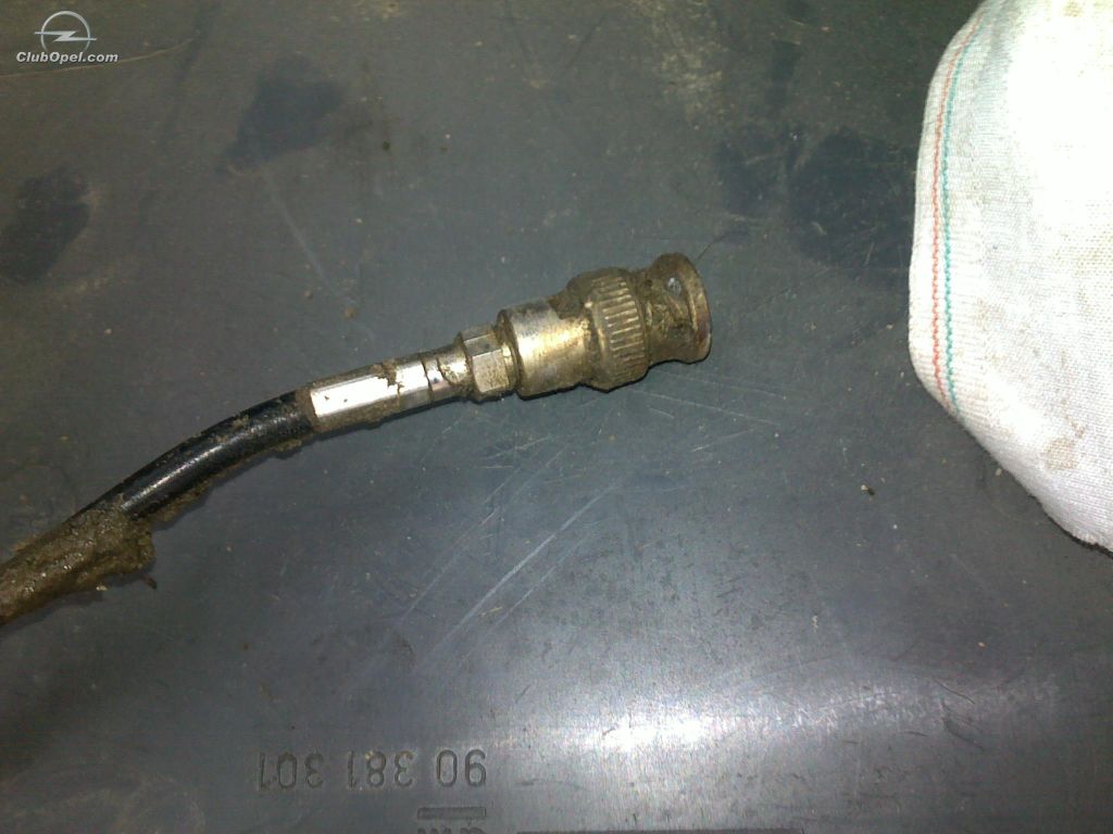

Imi poate zice cineva ce sunt aceste doua mufe ? Amandoua sunt in portbagaj pe partea stanga, in locasul unde vine triunghiul si trusa medicala. Din cauza primei mufe am avut ceva probleme, ramanea "contactul" pus orice i-as face, pana i-am taiat firele de pe langa prag, iar a doua vine de pe haion . Opel astra f caravan c14nz. Multumesc !

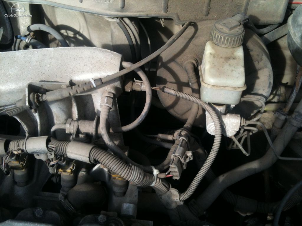

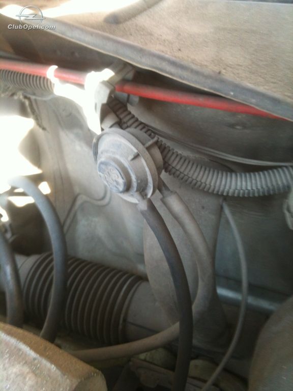

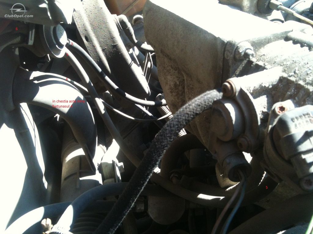

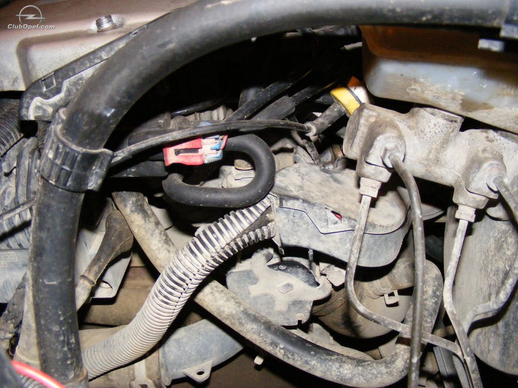

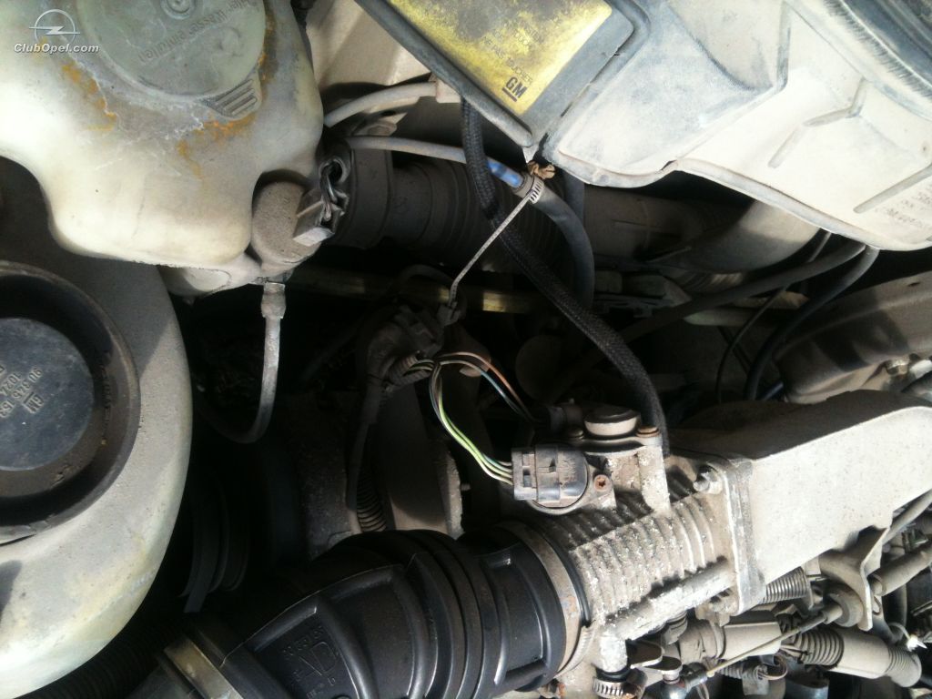

am revenit cu poze, in unele dintre ele, daca le maresti, ai sa vezi ca am etichetat furtunasele, unul dintre ele insa ii pierd urma pt ca intra pe undeva pe sub rezervorul de apa de parbriz (furtunasul 6). daca tot nu sunt destul de relevante pozele, pune iar niste sageti pe poze, si mai cobor la o sedinta. succes.

Cand am drum pe la Bucuresti trebuie neaparat sa te cinstesc!
E mai mult decat de ajuns ce ai pus acum. Furtunul care se pierde sub vasul de lichid de parbriz merge la canistra cu carbuni(tradus cuvant cu cuvant)
Stii, problema cea mai mare e ca daca nu e un circuit inchis si furtunele nu sunt unde trebuie, nu poate regulatorul de presiune sa opresca fluxul mare de benzina si sa il trimita inapoi in rezervor, si automat neajungand inapoi in rezervor, unde ar putea sa ajunga o cantitate foarte mare de benzina?, decat in cilindrii si inunda bujiile, iar bujiile nu fac fata la atat de multa benzina si nu o arde, iar benzina ajunge pe esapament si uite consum astronomic, relantiu instabil dupa accelerare, chiar si oprire in mers.
Oricum nu am cuvinte sa iti multumesc pentru efortul tau si fii sigur ca nu o sa raman dator, gasesc eu o cale sa ma revansez.

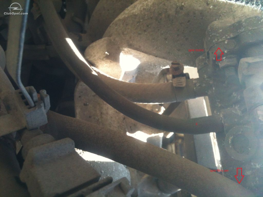

Buna,
In poza 4 este o piesa ca un distribuitor pt furtunase. Unul dintre "picioruse" e rupt la mine iar in capatul celalalt teava unde trebuia sa intre furtunasul este obturata artizanal.
Cum pot sa caut piesa respectiva (dupa denumire, cod, etc) pt a o inlocui si cat mai pot merge cu ea asa? (Astra Caravan C14NZ)
Multumesc anticipat

Denumire exacta nici eu nu o stiu, dar o sa ma interesez la un prieten de-al meu care dezmembreaza Opel-uri sa vad daca are si o sa te anunt.

Am si rezolvat problema ieri, erau doua furtune inversate. Merge cum trebuie acum circuitul de vacuum, merge pana si recircularea 😃

Este posibil sa fie pentru inchiderea centralizata (respectiv deschiderea portbagajului din telecomanda). Repet, este POSIBIL, nu sunt sigur.

Mufele din poze nu prea au nici o legatura cu masina. Prima pare a fi mufa de pc, de port paralel: http://www.google.ro/search...TT6BQyIqzBrSxmPEL iar cea de-a doua este o mufa BNC, folosita indeosebi pe cabluri coaxiale, pentru antene, statii radio: http://www.google.ro/search...5XIKszKsgalp-D0Cw . Mai mult ca sigur cineva a incercat niste improvizatii...

A doua se pare ca e pentru antena, dar nu-mi pot explica ce cauta un serial port tocmai in portbagaj...o sa verific daca am si eu asa ceva...
