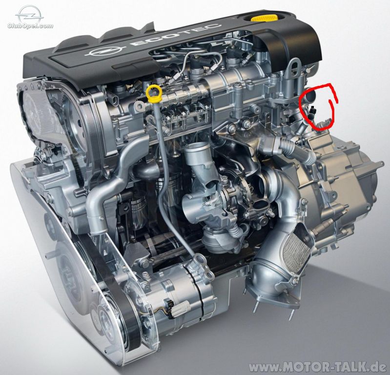

@mihai fillip
ai avut pedala sau imediat dupa schimbare nu mai ai pedala?
cand au schimbat rulmentul de presiune fie au pierdut o mare parte din lichid(si nu au completat), sau nu au aerisit instalatia, ai putea incerca sa aerisesti singur procedura e similara cu aerisirea de la frane, ai nevoie de un ajutor care sa iti faca pedala si sa o tina apasata iar tu sa desfaci surubul aerisitor de pe cutia de viteze(seamna cu cel de la etrierul de frana)
iti pun si informativa
