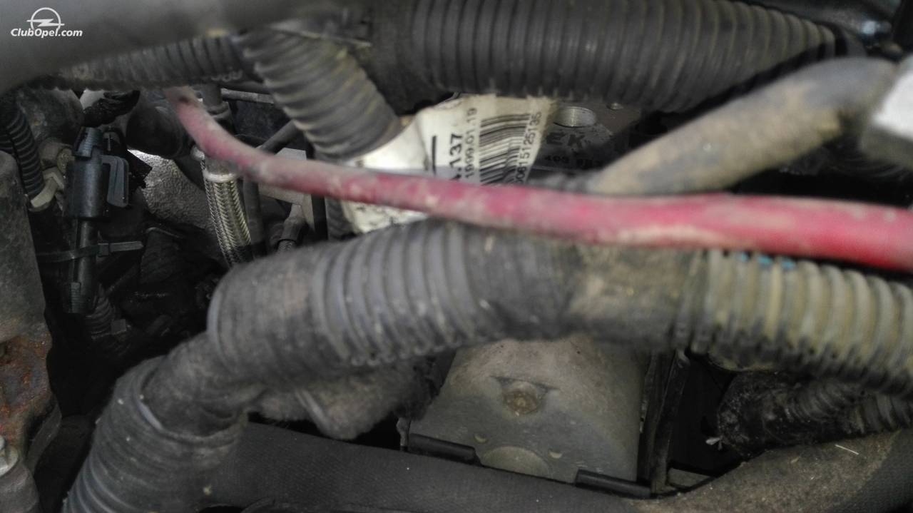

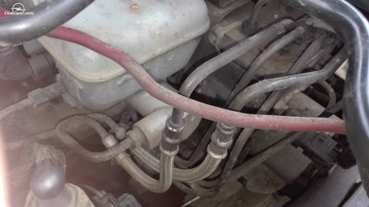

Astra G 1.8 benzina - Bertone - Am aprinse in bord ESP si ABS. Nu-mi arata viteza. Am schimbat butucul stanga cu senzor ABS nou. Am verificat cablul senzorului cel care este intermediar pana unde intra in caroserie. Am demontat/montat mufele senzorilor de la toate 4 rotile. Are senzori si pe fata si pe spate. Nu am buton de TC.
Uneori dimineata cand e rece masina porneste vitezometrul pentru cateva minute. Pe urma toata ziua nu mai merge. Nu merge vitezometrul de fiecare data cand e rece.
Am verificat mufa pompei de ABS, e curata. In schimb din ce am vazut in posturile anterieoare... Eu am pompa ABS - ER si voi scriati ca ER e pentru TC nu pt ESP.
Nu stiu la ce sa ma mai uit.
Nu cunosc istoria masinii deloc. Din ce am observat pe la masina are un cod VIN de sasiu si alt cod cred ca al ECU in op-com.
este posibil ca ecu sa nu fie al masinii si de aceea sa am eroarea asta? Se poate reprograma?
Multumesc mult.
