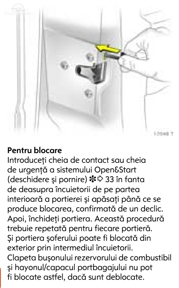

Din manual:

N-am idee exact...nu ai buton interior ptr blocare?
Poate funcționeazã metoda sugeratã de colegul @Mihai.P...

Metoda ajuta sã nu deschizi ușa din interior, dar din exterior permite.
  • Mesaje scrise: 7,041
N-ai inteles tu bine. E vorba de gaura cu garnitura de cauciuc in care introduci lama pana la jumate si auzi un click.
Se inchide pentru exterior.

Cand faci aceasta operatiune, trebuie MARE ATENTIE, sa nu ramana blocata si pentru copii (nu se deschide din interior) in momentul in care o blochezi mecanic/manual, pentru exterior.
In aceasta situatie, vei ramane cu o usa blocata pe inchis, pana rezolvi problema, iar situatia nu este una chiar placuta ... cred.

Mulțumesc frumos, într-adevãr se blocheazã în felul sugerat de dvs.
