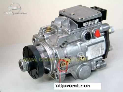

mirel_ch a scris:Salut. De cateva zile imi porneste foarte greu masina, vectra b y22dtr.Am cumparat o pompa de amorsare si a pornit. Am observat , atunci cand bag presiune cu pompa de amorsare, curge motorina din pompa de injectie.Cand motorul porneste, nu mai curge, ca face vacuum tragand motorina din rezervor. Care e rolul acelui surub, sau supapa?
Din cate stiu eu acel surub blocheaza pompa daca ii scoti saiba si il infiletezi la maxim... se face asta cand se da pompa jos....asa am auzit... are un oring pe el si atat am patito si eu
