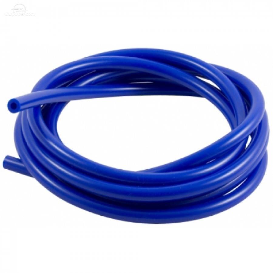

salut, nu la lungime ma refer, ci la latime, ca am vazut ca sunt mai multe marimi, 3, 3.5, 4 mm etc
uite asa ceva am vazut ca se gaseste, cica e siliconic
  • Mesaje scrise: 7,195
Asta siliconic e Ok, ptr diametru ar trebui sa masori conducta (pe partea cilindrica, nu pe con) cu un subler...

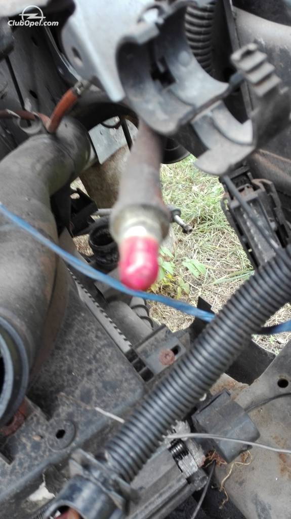

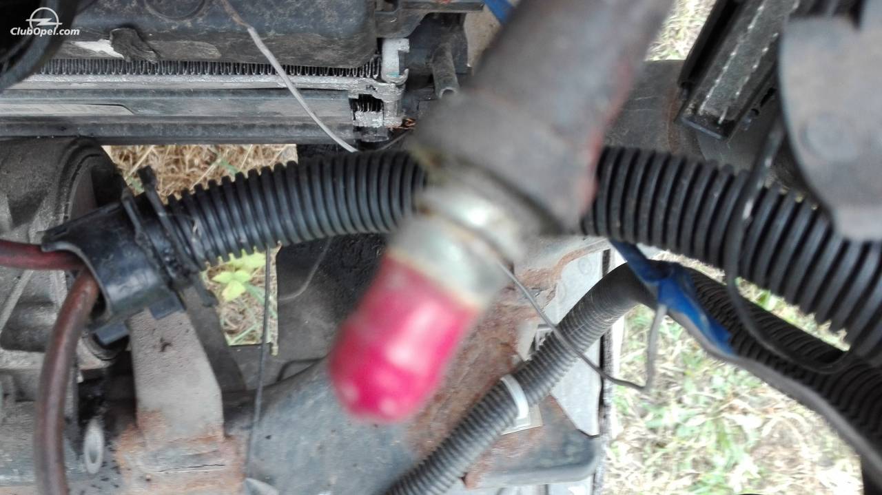

Am gasit in zona acumulatorului acest cablu cu capat rosu, ce pare a fi un senzor. Ce este mai exact?

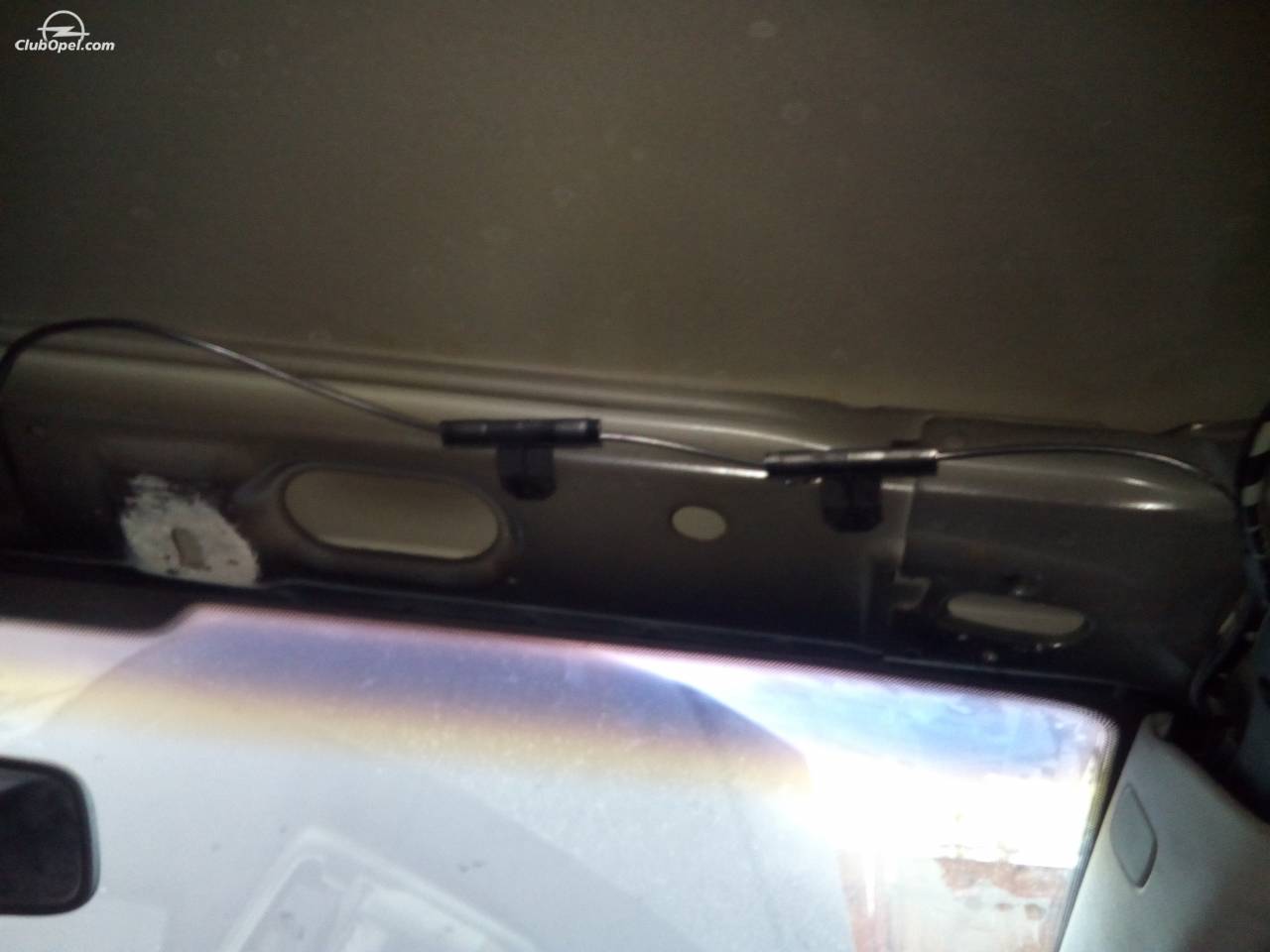

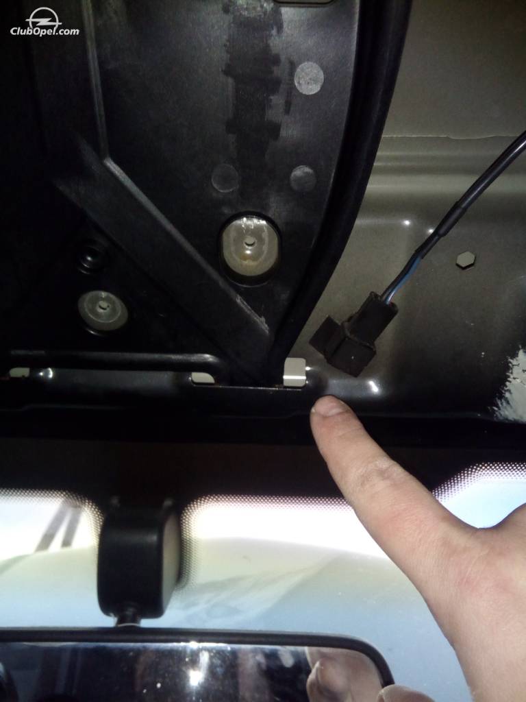

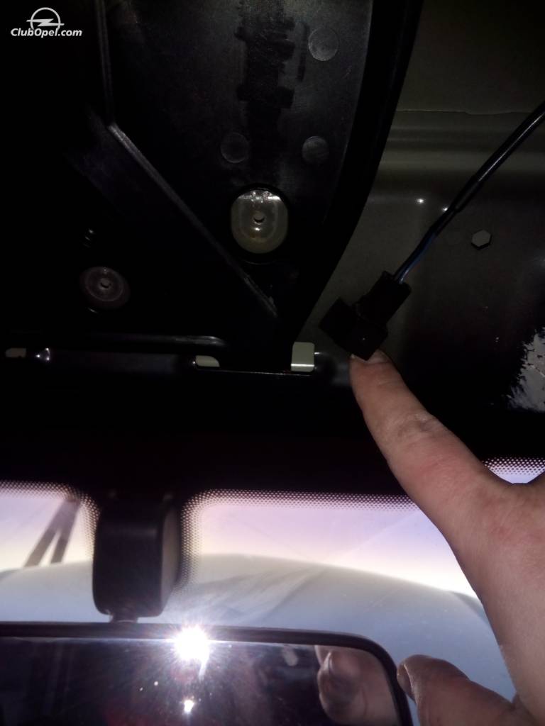

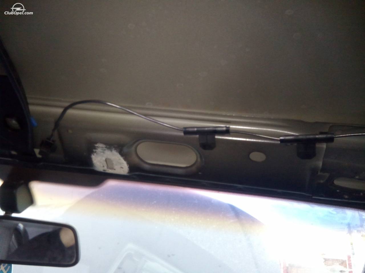

Am dat plafonul jos cã sã îl schimb si am gãsit o mufa, dar nu stiu pentru ce ar fi. Stiu cã Vectra din generatie cu a mea sunt precablate dar nu stiu de la ce ar putea fi. Multumesc pt rãspunsuri, atasez poze.
  • Dragos Ene
  • Mesaje scrise: 383
  • Masina: Zafira 2007 z19dt
  • Cont inregistrat: 01 Oct 2014
Poate fi mufa de la microfon sau de la oglinda heliomata....

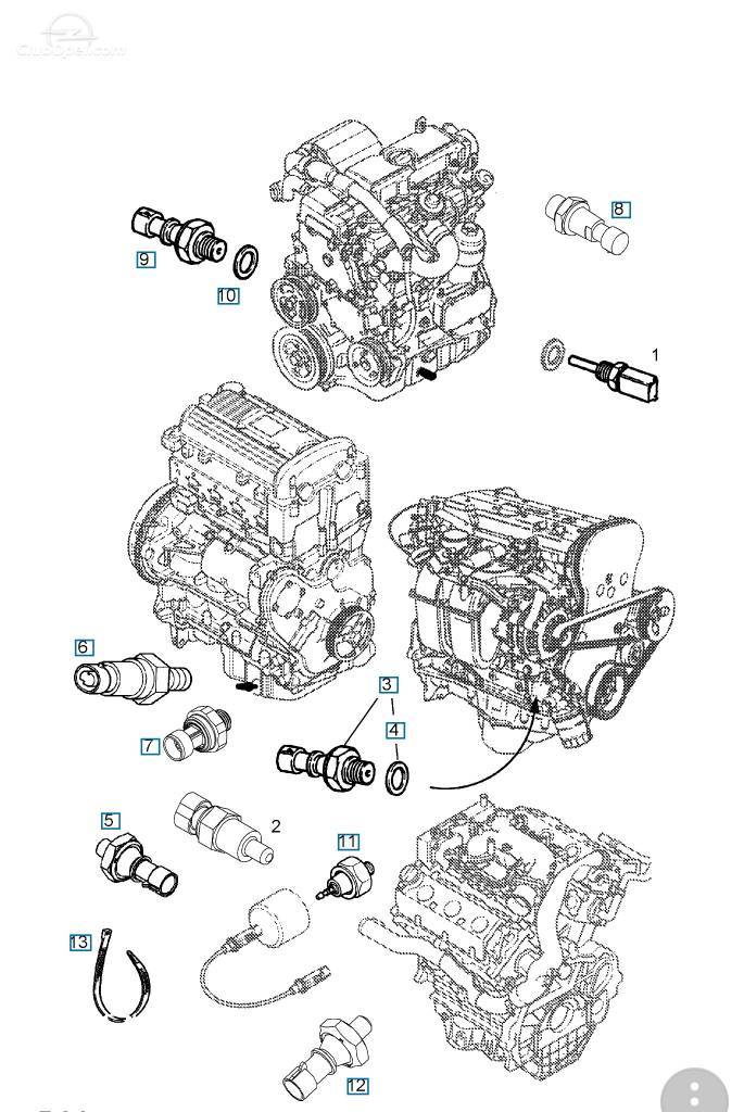

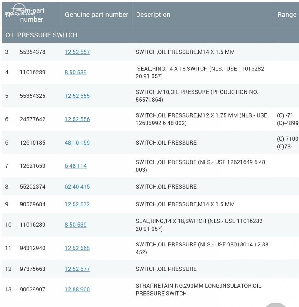

Salut, îmi poate spune cineva unde se afla senzorul de presiune ulei la vectra c 1. 9 120 cp mulțumesc
@AMarian poate ajutã:
  • AMarian70
  • Masina: Vectra 2005
  • Cont inregistrat: 30 Nov 2017
Oki, îmi fac o idee. Mulțumesc

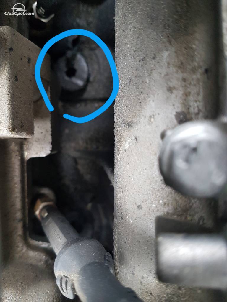

Vad ca nu a mai zis nimeni nmk pe postul asta de ceva vreme. Am facut schimb de ulei si filtre si pe capacul de plastic ce protejeaza motorul am vazut ca in 2 locuri imi arunca putin ulei. M-am uitat cu mecanicul si mi-a arata cauza. Sunt 4 chestii ca niste dopuri cu gaura inauntru. Nu au diametru mai mare decat o moneda de 1 ban. Prima din dreapta se misca, urmatoarea nu, a 3 -a da si a 4-a nu. Ce reprezinta chestiile alea ??
  • romeo77
  • Mesaje scrise: 111
  • Locatie: Maramures
  • Masina: Vectra 2005 Y19DTH
  • Cont inregistrat: 15 Dec 2018
Motor 1,9cdti vectra C. Am uitat sa specific.
  • arachnid
  • Mesaje scrise: 388
  • Locatie: Vrancea
  • Masina: Vectra 2006 z19dth
  • Cont inregistrat: 02 Oct 2010
Romeo77, cred ca ai aflat intre timp! S-a tot scris si pe acest forum despre problemele galeriei de admisie la acest motor! Daca nu, acele 4 chestii provin de la cele 4 clapete de pe galeria de admisie. Din ce observ eu in poza, clapetele au fost rupte ori scoase. Se da galeria jos, se astupa orificiile cu dopuri si gata!
