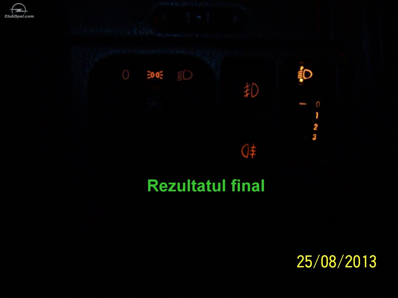

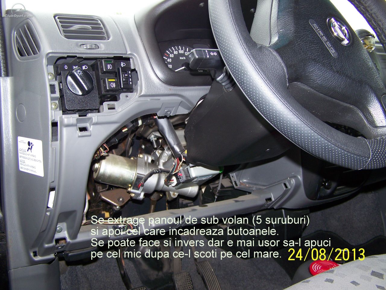

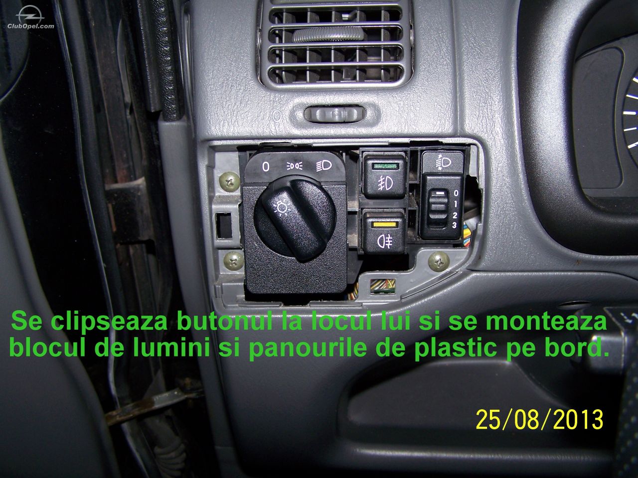

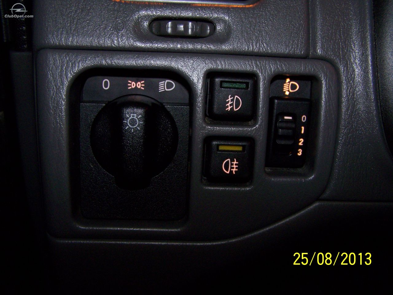

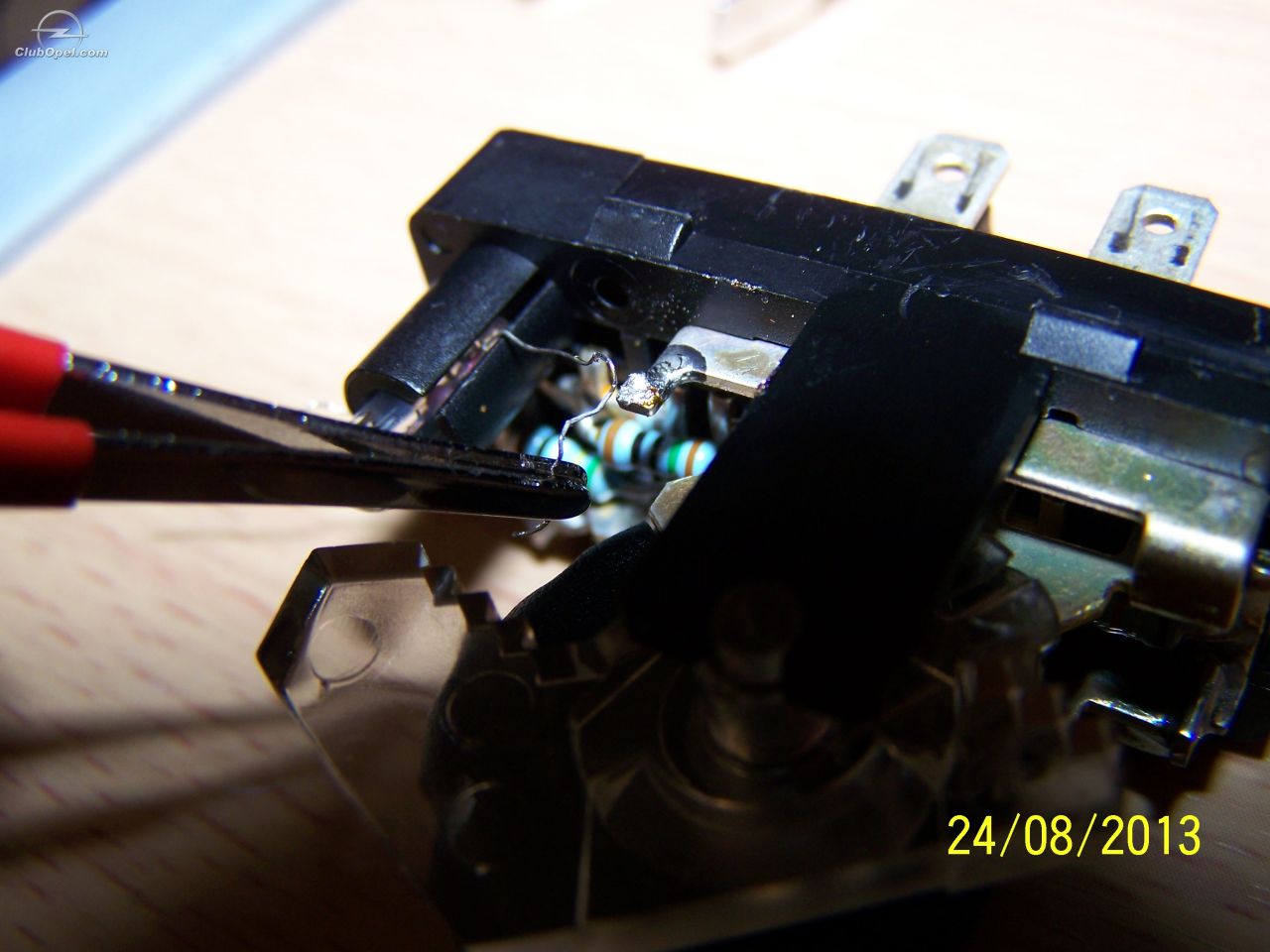

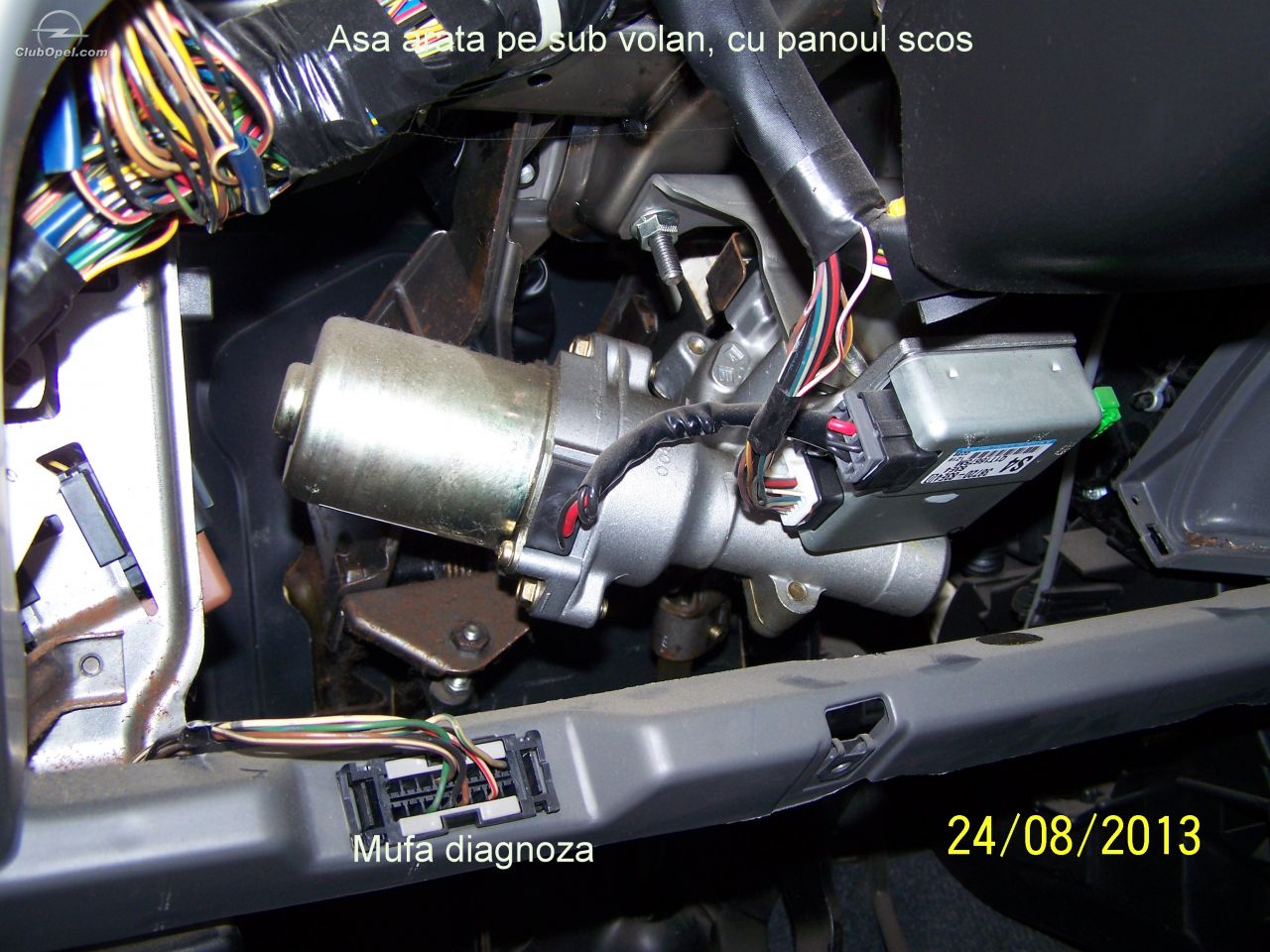

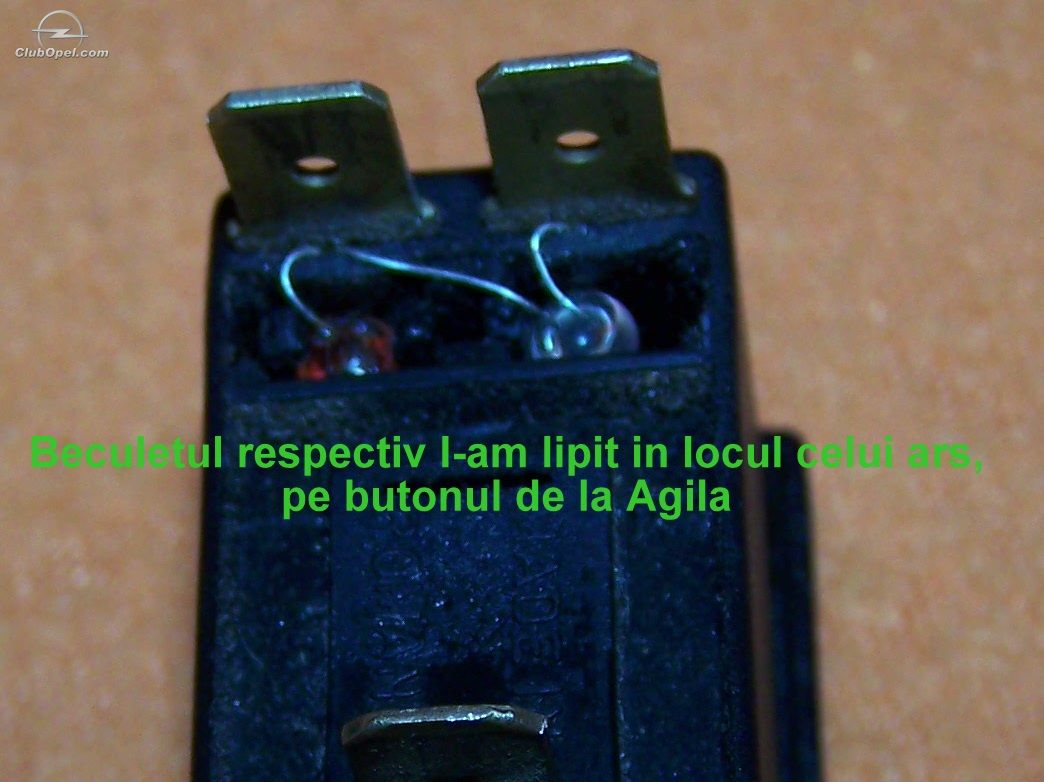

E o treaba prea banala arderea unui bec, multi n-ar lua in seama niciodata faptul ca un instrument de bord nu mai este vizibil pe timpul noptii, nici macar nu folosesc butonul de reglare a inaltimii la care bat farurile. Nu ma regasesc printre ei, de aceea atata zbucium. 🙄
Aveam de gand sa fac un mic tutorial, doar manat de gandul unui subiect neexplorat. Totusi o discutie libera e mai interesanta, asa ca iata ce am descoperit pana acum:

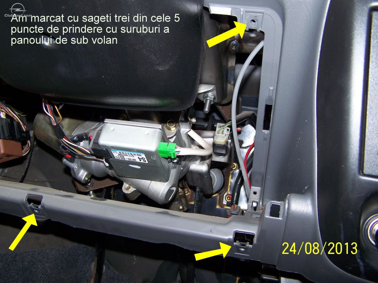

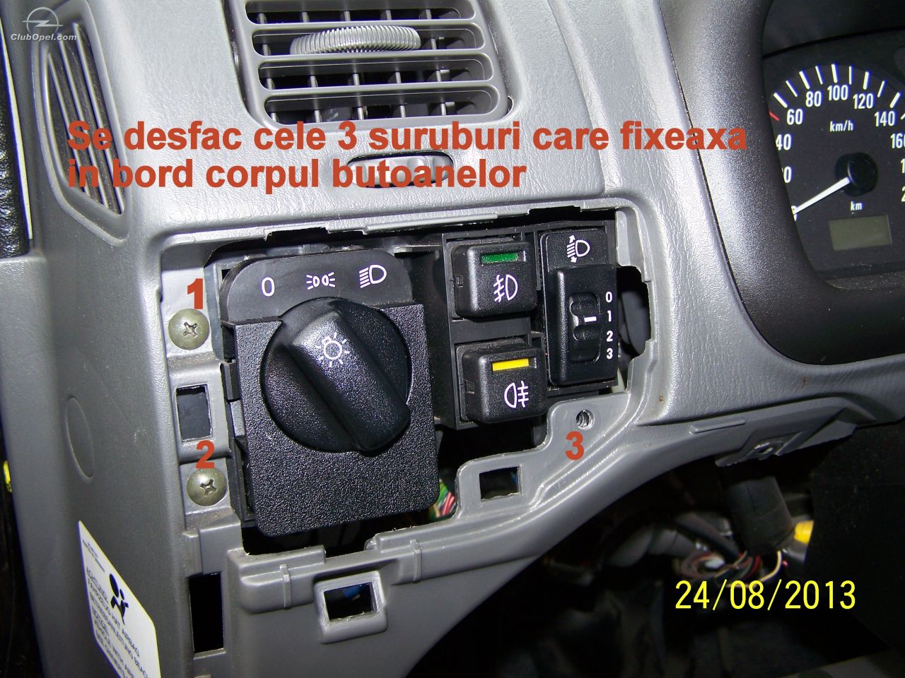

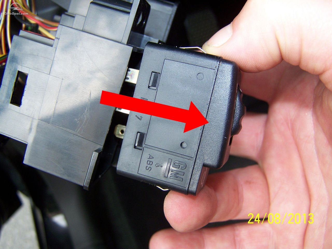

- micul panou de plastic care incadreaza cele trei butoane din foto se scoate f.usor, doar tragand cu degetele, asa cum il poti apuca, numai sa nu ai mana alunecoasa. Nu se rupe nici un clips, nimic, nici nu se zgarie, caci nu bagi vreo surubelnita;

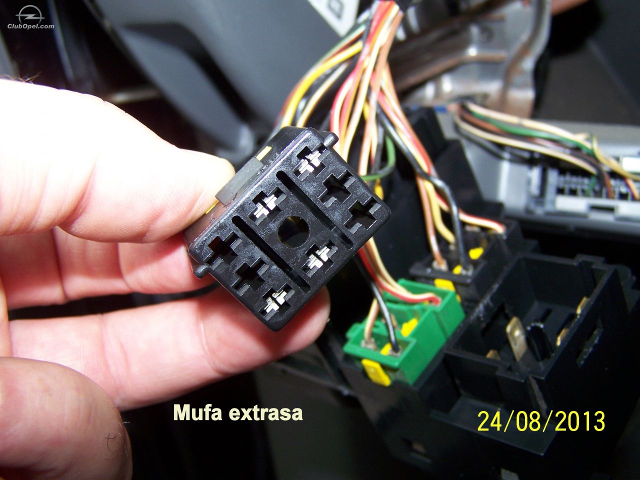

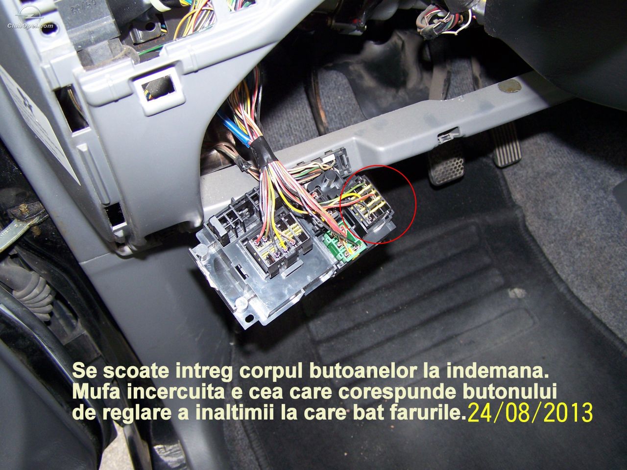

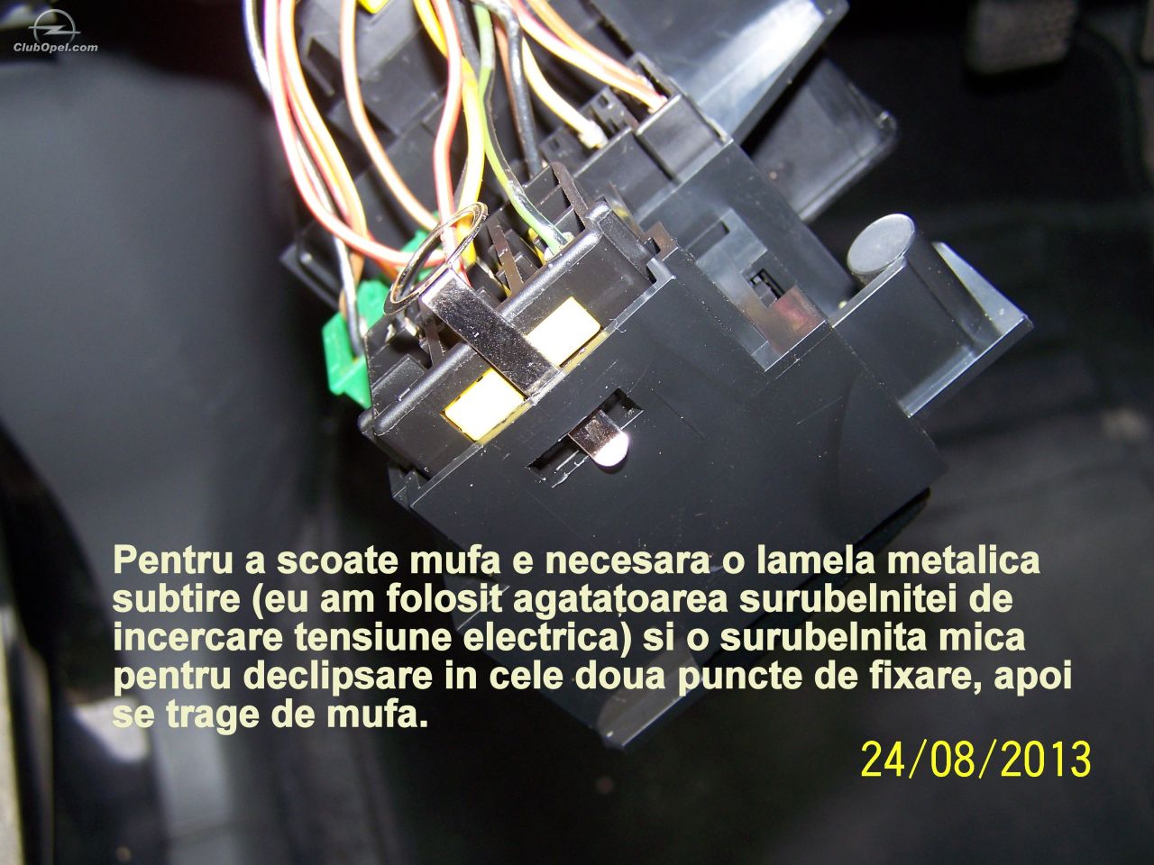

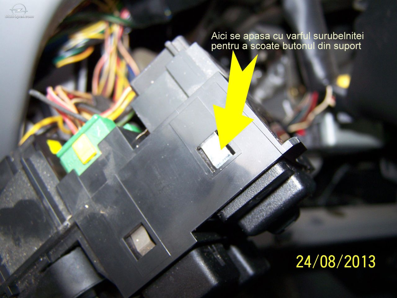

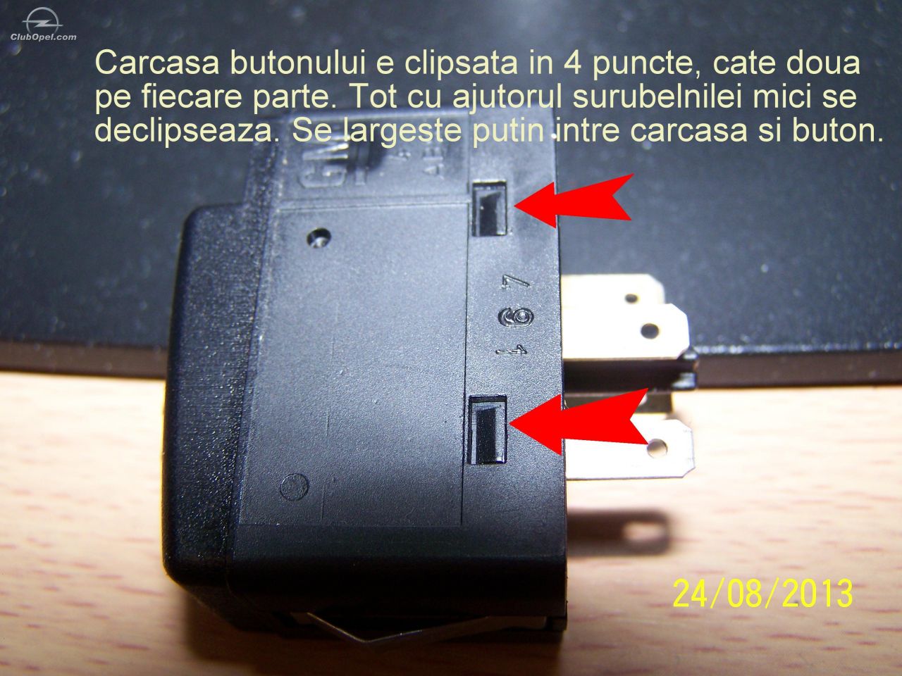

- se observa trei suruburi pe care, dupa ce le desfiletezi ramane liber corpul comun, de culoare neagra care cuprinde cele trei butoane, toate (asa cred) detasabile. Acest suport negru de plastic cade inauntru, dar e tinut de fire, si e usor de scos din nou la lumina. Pentru a avea in sfarsit in mana butonul reglaj al farurilor, trebuie sa scoti mufa din fundul sau (scuze de expresie).
Intrucat era duminica, m-am oprit aici si am pus totul la loc. Se pare ca trebuie sa dau jos panoul de plastic de sub volan (doar suruburi) pentru a scoate mufa fara sa rup ceva din corpul butonului caci spatiul de manevra e mic.

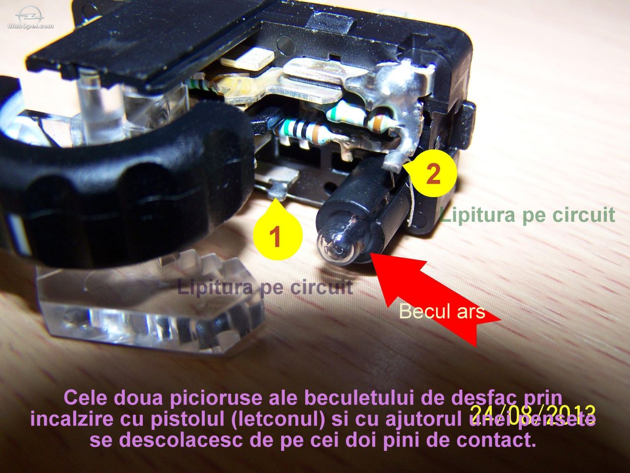

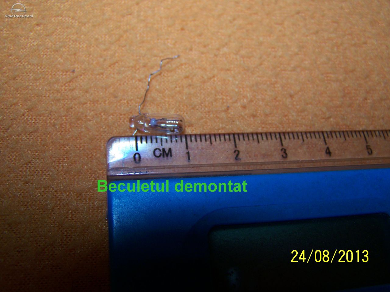

E simplu acum dar mai intai obtin beculetul si apoi ma apuc iar de demontat.

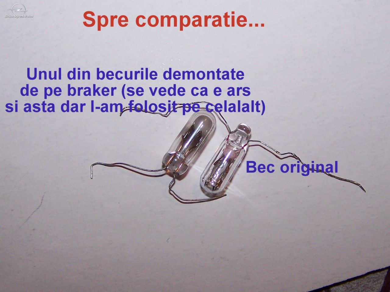

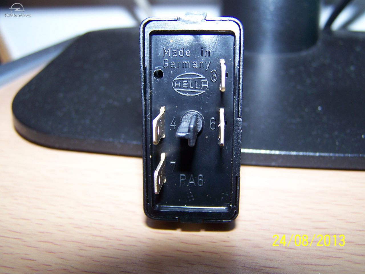

In afara de doua surubelnite, una cruce si una dreapta, zic eu, nu-mi mai trebuie nimic. Chiar daca beculetul nu se livreaza decat cu buton cu tot, il voi procura de la un alt buton, de la orice marca de auto si il voi inlocui.
E de mestereala, e de mine! 😂
