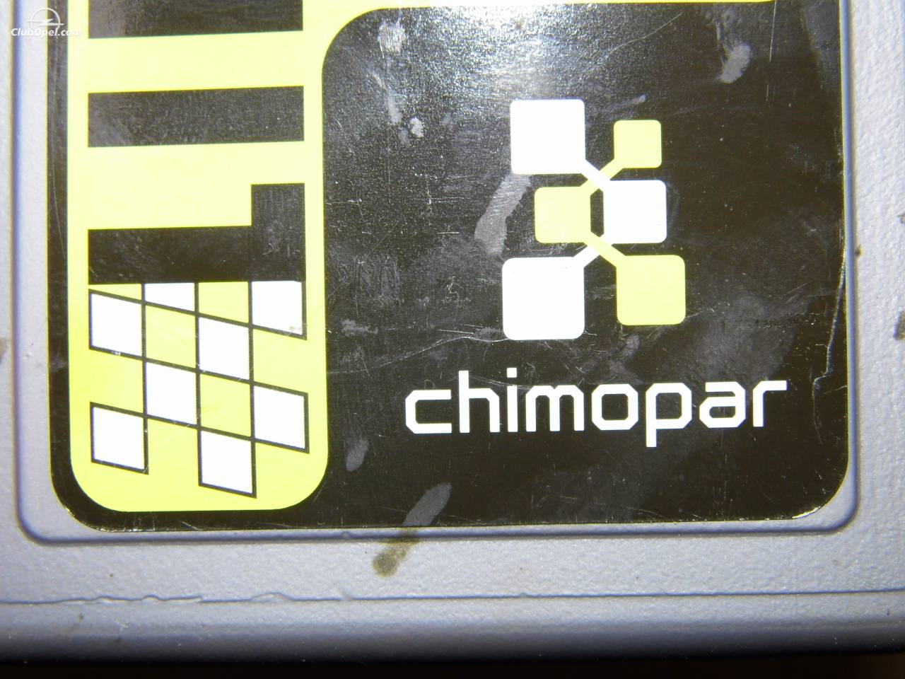

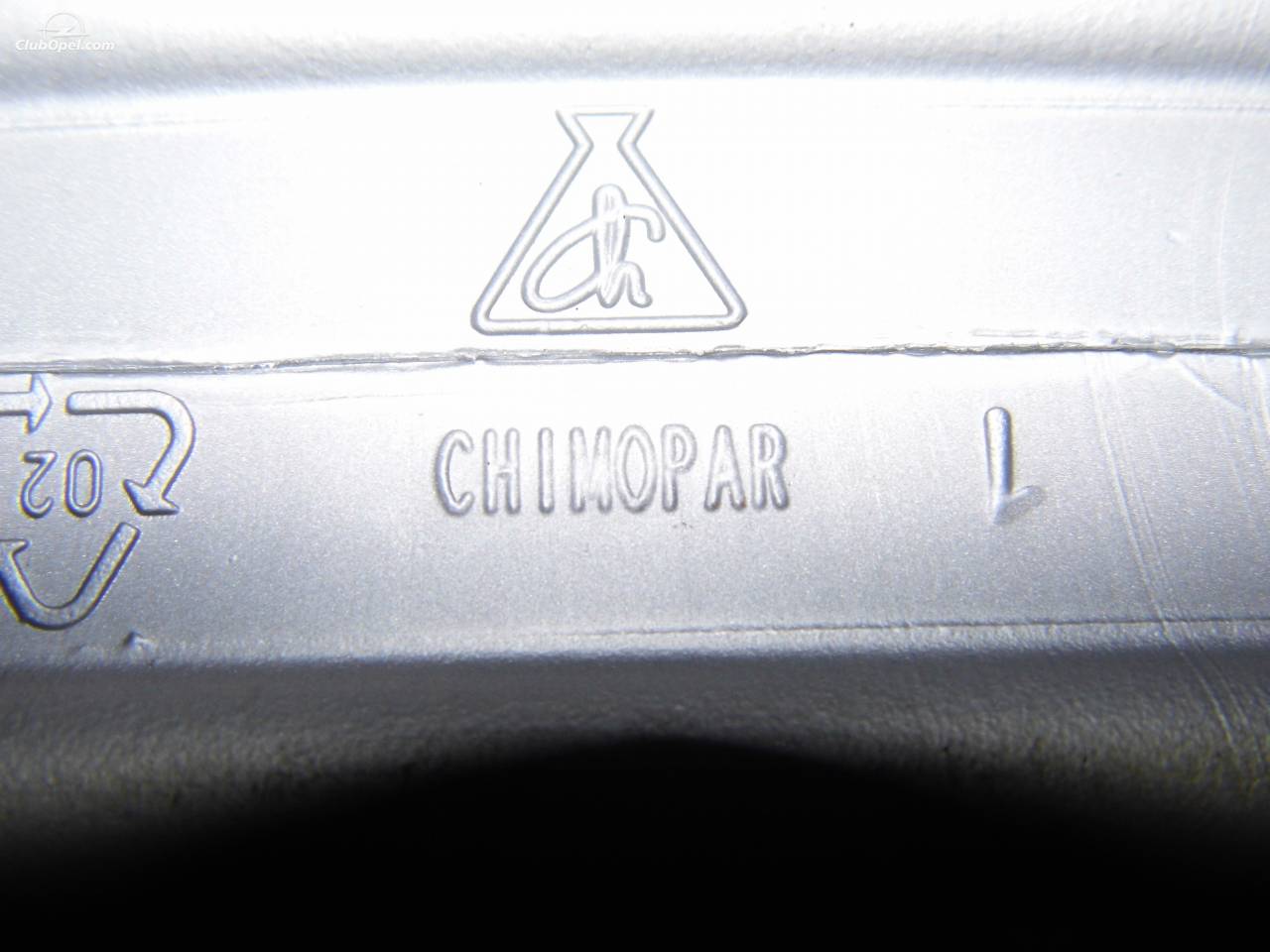

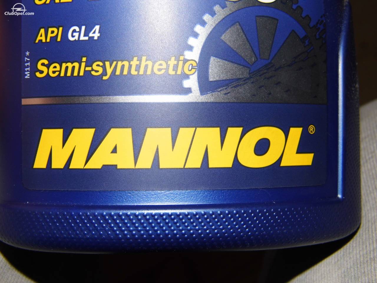

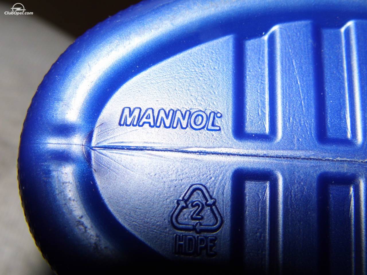

Orice ulei care are pe fundul bidonului si pe eticheta acelasi nume eu zic ca prezinta destula incredere...cand pe eticheta scrie Castrol si pe fundul cutiei Prista Oil mie imi da multe semne de intrebare...al naibi de adevarata vorba aia:la fata papusa si la c_r matusa
