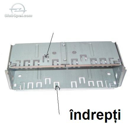

Am si eu o problema cu un car 300.Am scos casetofonul afara,dar vreau sa scot si sina si nu stiu cum sa fac.Am incercat sa trag de ea,dar nu iese.Astept sugestii.
Multumiri anticipate.

Sa iti spun cum am scos eu sina la mp3-ul Alpine
Am indreptat lamelele care au fost strimbate (pt fixare) de cel ce a instalat mp3-ul.

marc6713 a scris:Salutare la toata lumea!
sina este prinsa de bord cu un surub . daca te uiti in " fundul" ei ai sa vezi un surub . desfa-l.

Mersi pentru informatie. Am reusit sa o dau jos.

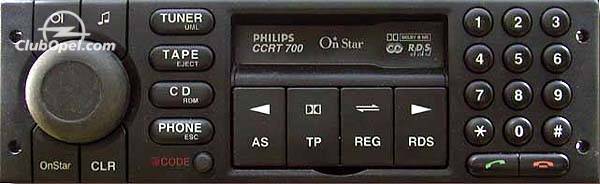

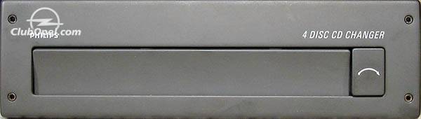

Dupa vreo 6 ani de cand am Zafira, zilele trecute am descoperit ca am o magazie de CD-uri Philips pentru 4 discuri sub scaunul din dreapta. Radiocasetofonul este CCRT 700 si am pastrat codul de deblocare, insa cum nu stiam de magazie, n-am dat importanta si nu-l mai gasesc.
Ma poate ajuta cineva sa deblochez / decodez magazia de CD-uri?
Si inca ceva, stiti ce formate citeste, mp3 sau trackuri?
Multumesc.
