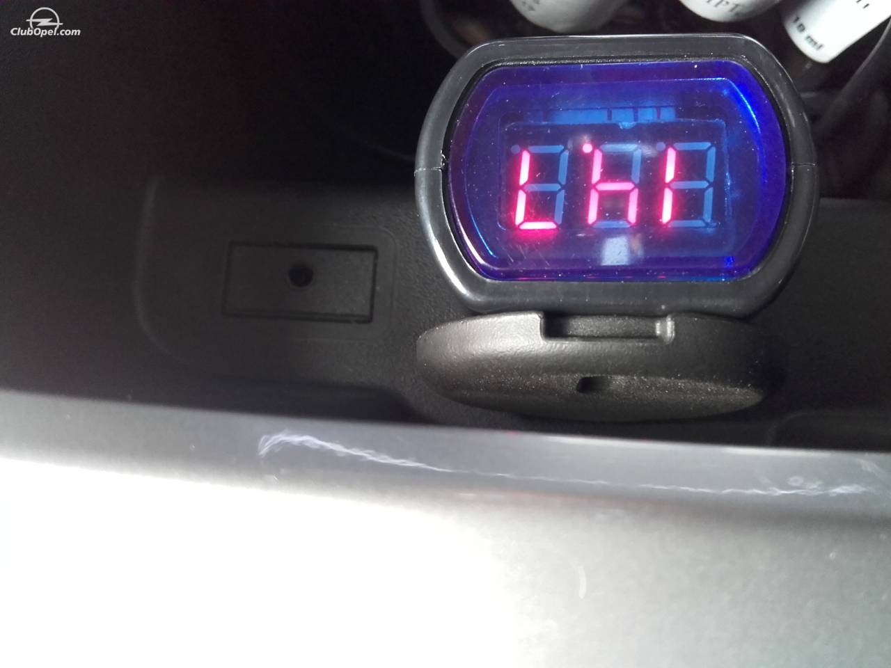

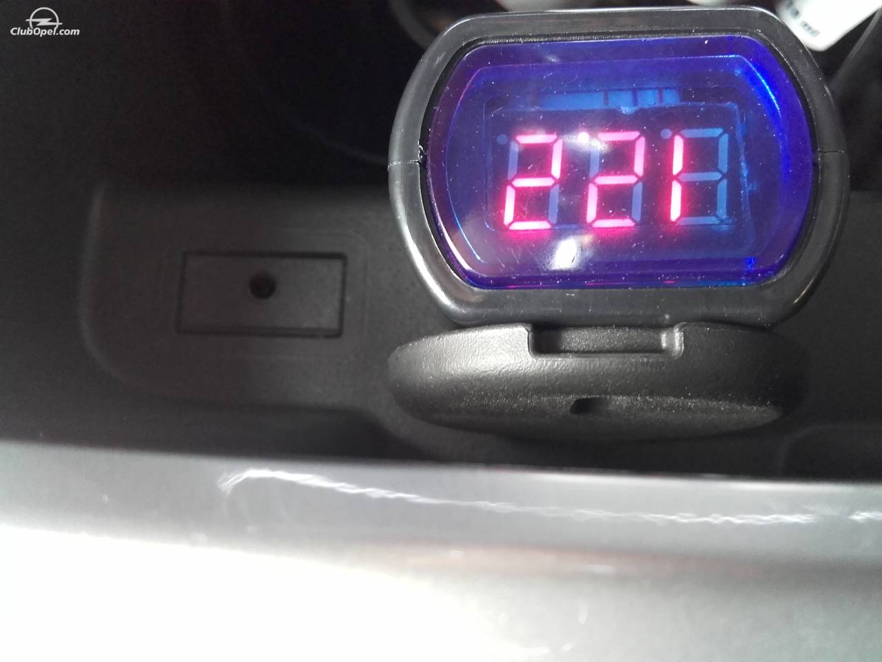

valorile de incarcare a bateriei in timpul efectuarii garantiei :
astazi am cumparat un voltmetru....la pornirea la rece , arata 14,7v...dupa ce am mers aprox. 10 km, fluctua intre 14,7v si 14,5 v....cu contactul pus , inainte de a porni , arata 12,2 v...
