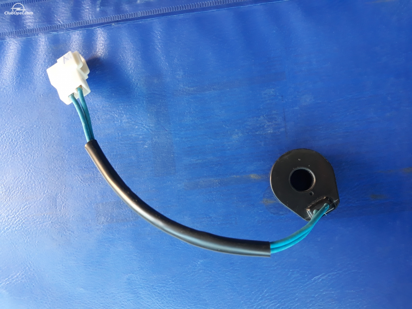

Salutare la toatã lumea! Sunt nou în club,de aceea vin cu prima mea problemã. Am un opel movano b buss 110kw m9t 2015,problema este o piesã de la instalatia de climatizare suplimentarã pentru partea din spate,piesa nu are nici un cod nici o serie ,probabil a avut cândva o etichetã care a cãzut. O sã pun o pozã cu piesa ,poate cineva stie despre ce este vorba. Mentionez cã masina este un microbuz transport elevi. Multumesc!

Este o banala bobina.
Vine montata pe un electroventil, in momentul in care este alimentata cu tensiune, se comporta ca un magnet si deschide acel electroventil.
Esti sigur ca este defecta? Fiind vorba de o bobina calculata pentru curent continuu, cam greu sa se arda asa ceva.
Am vazut asa ceva pe unele instalatii suplimentare de AC, montate afermarket, cum ar fi pe ambulante.
Daca este arsa cu adevarat, poti folosi orice bobina pentru electroventile, dar sa fie la tensiunea conespunzatoare (12V sau 24V) si intre pe miez.
P.S. Incearca sa o alimentezi la tensiunea bateriei si sa vezi daca iti atrage un surub sau o surubelnita in locasul central.
