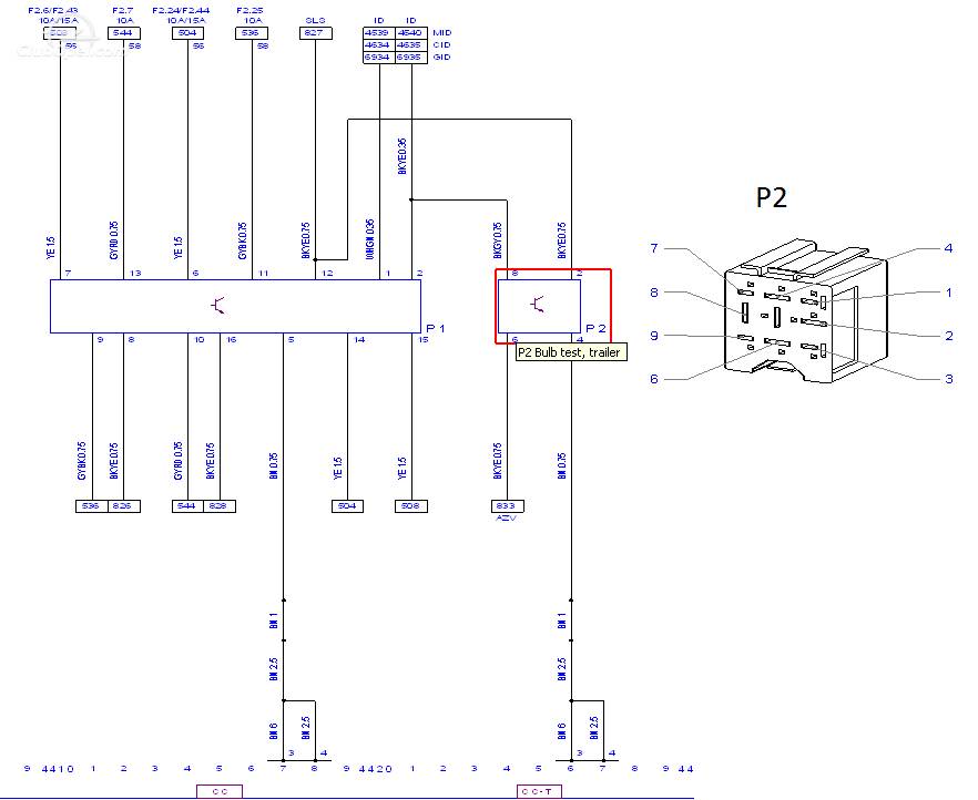

jgyprime a scris:deci masina avand MID din fabrica, presupun ca are si check control (fapt confirmat de tine cum ca restul luminilor de la remorca merg iar frana nu).

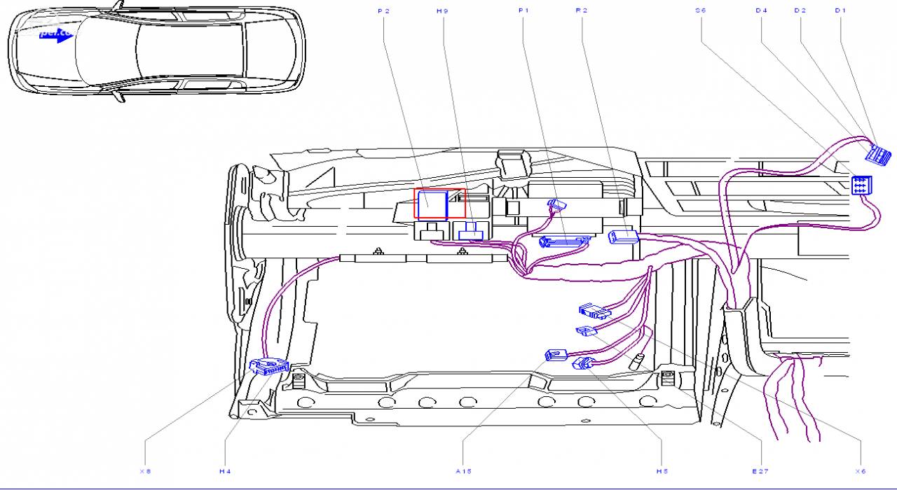

mergand pe supozitia asta, pun si restul schemei pentru firul de frana de la remorca:
firul negru-galben intra pe pinul 6.
din cum arata poza ar trebui sa fie ceva pe sub bord in partea dreapta, probabil prin spatele torpedo-ului...
nu stiu exact unde e, pozele sunt luate din TIS.
