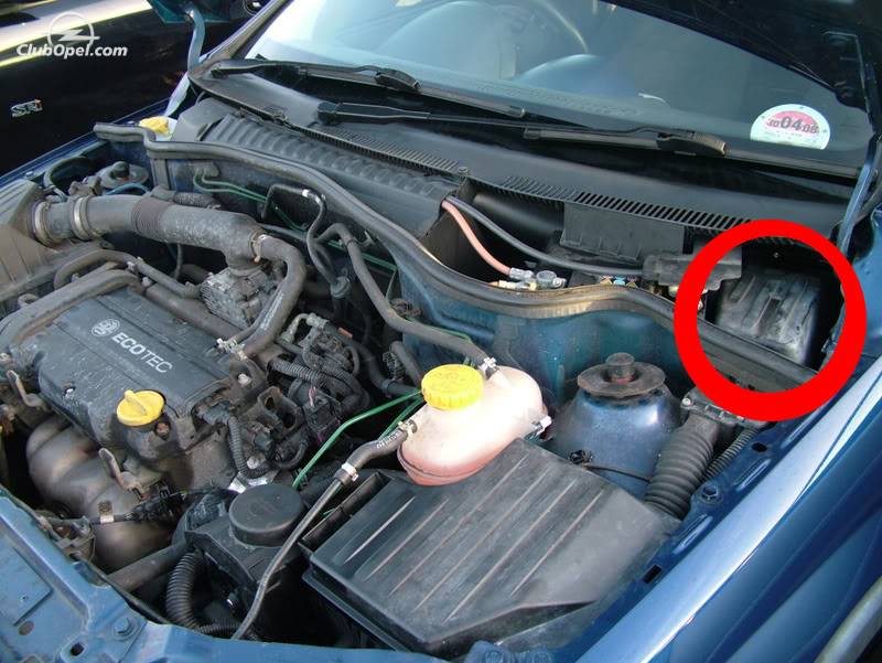

Body Control Module.... what the fuck is WTF?

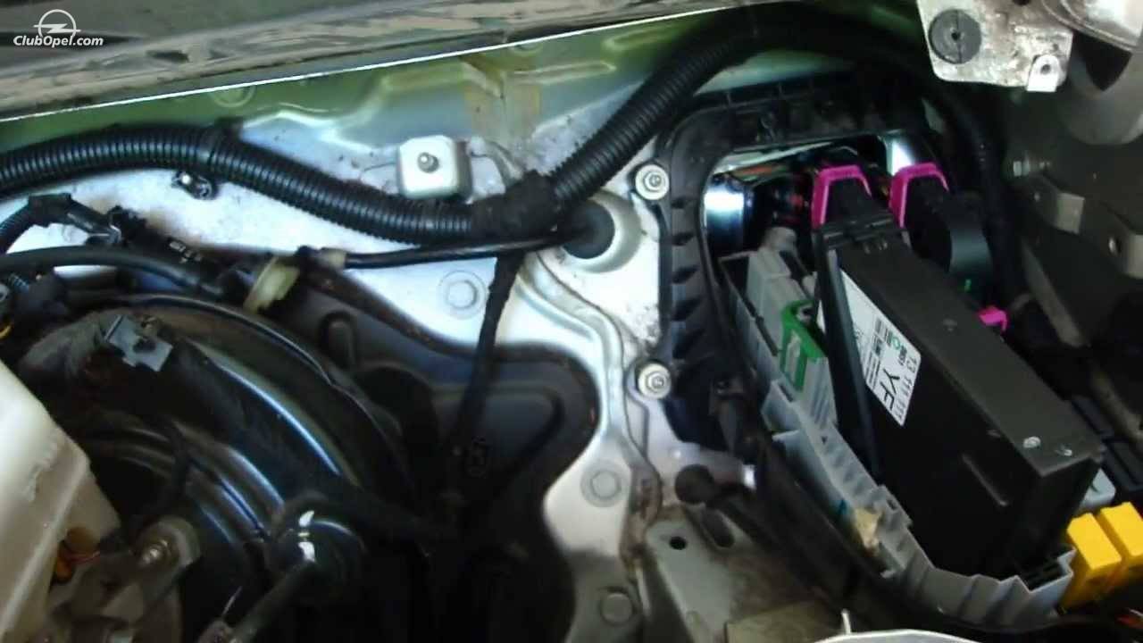

Lumea ii mai zice ``cutia aia neagra de sub grila stergatoarelor in partea dreapta`` Langa pompa de servofrana.
Modul Control Caroserie in limba noastra dulce.
In poza e dat jos capacul.

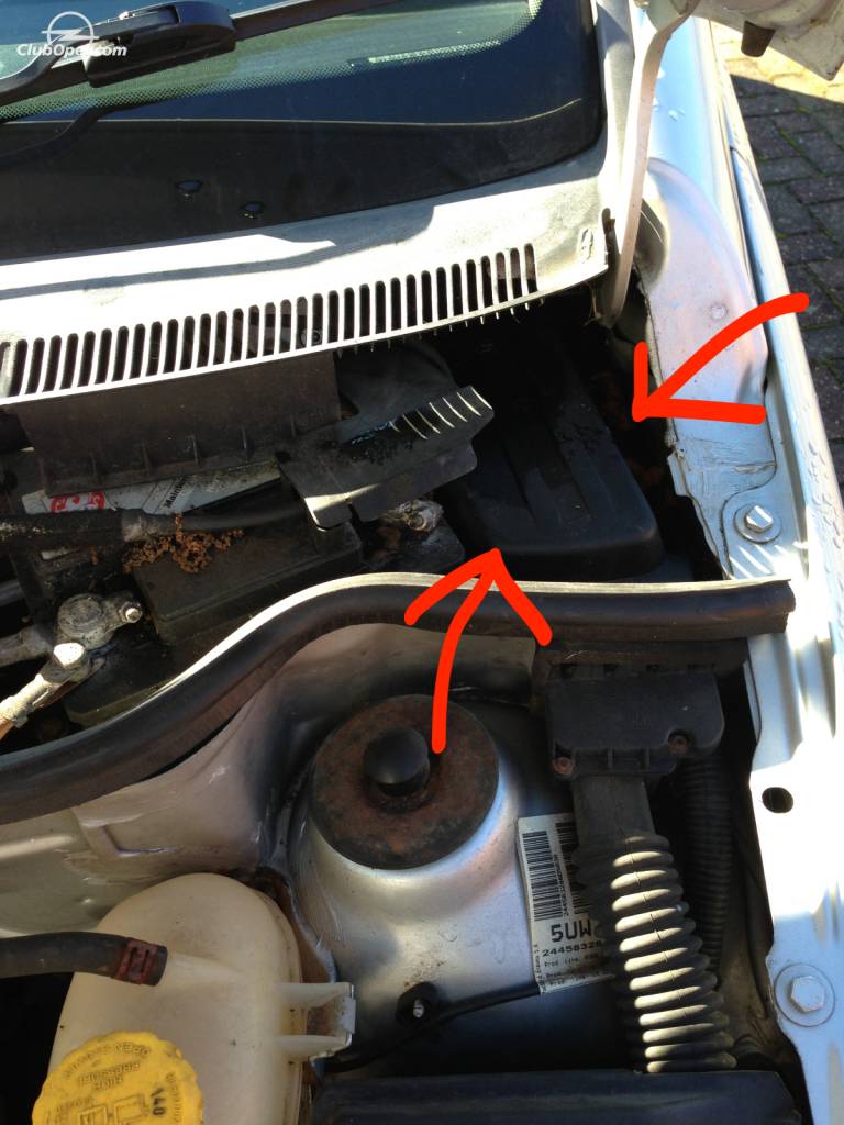

Am scris mai sus...sub grila parbriz langa pompa de servofrana in dreapta
Pozele sunt de la masini cu volanul pe dreapta dar nu conteaza..... si la cele pe stanga tot acolo este

Da..am incercat azi sa scot capacul dar nu am reusit sa scot toate suruburile....trebuie sa imi fac mai mult timp in una din zile. Ca trebuie scos si ștergãtor ul si nu prea vrea sa iasa. Apoi masca de plastic. Borcanul de stropit apoi capacul de la bcm e prins doar in suruburile alea sau mai are si cleme ceva?
  • catastefan
  • Mesaje scrise: 5,918
  • Masina: Corsa 2001 Z12XE
Doar in suruburi....cauta prelungitor flexibil...va merge mult mai usor

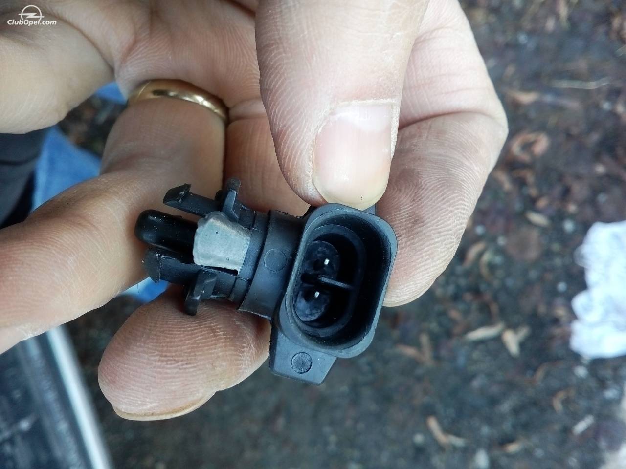

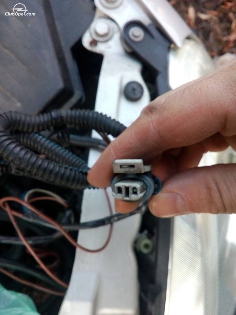

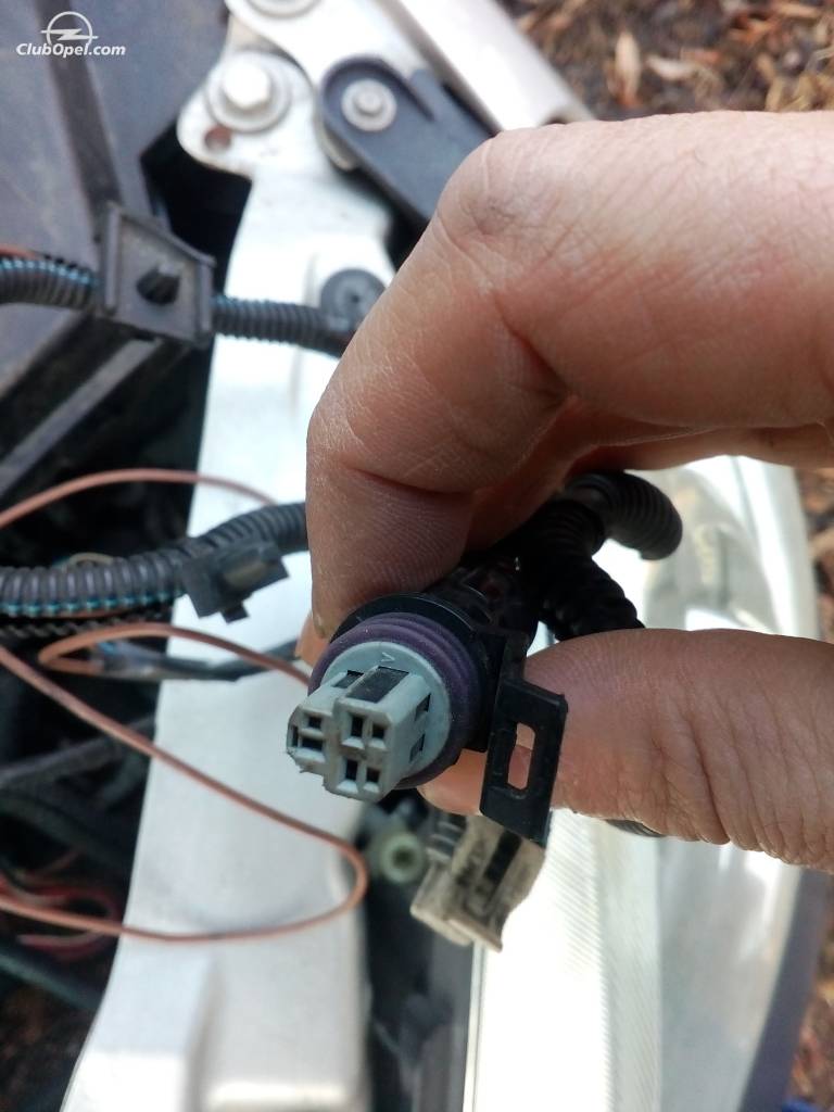

Buna ziua. Ma poate ajuta cineva si sa-mi spuna de unde sunt mufele acestea? Momentan sunt intr-o punga langa farul din partea stanga a masinii. Nu au fir prea lung, deci ar trebui sa se mufeze aproape de cutia cu sigurante. Credeam ca unul ar fi de la temp exterioara dar nu se potriveste cu senzorul, nu se mufeaza. Masina este Combo C 1.4 2007. Ultima poza e cu senzorul de temperatura

Da' nu ne-ai spus ce e cu acel senzor de temperatura...de unde e? ...Ce iti afiseaza pe display la temperatura exterioara?
E posibil ca acele mufe sa fie pentru proiectoare.E o parere.Eu am Corsa B si nu le am...Dar la senzorul de temp ext sunt expert.Pe al meu care se stricase,l-am taiat si am inlocuit termistorul din interior,ca sa constat ca dupa cativa ani,si asta a luat-o razna.Problema era ca se corodeaza pana la intrerupere firele in interior,intre senzorul electronic (termistor NTC) si bornele de conectare (ce i2 pini).

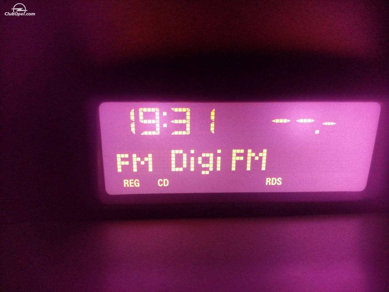

Asa ceva imi afiseaza. In ceea ce priveste acele mufe sper sa fie de la proiectoare. masina nu e echipata cu asa ceva dar am intentia sa-i pun alta bara de protectie cu proiectoare. Deci daca cineva poate confirma ca sunt mufele de la proiectoare...
