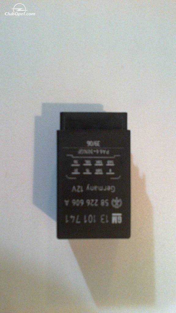

Am pus releul pentru asa ceva in mufa care am avut o linga tabloul de sigurante in spate. Adica asta

Salut.Am montat si eu ieri pe Vectra mea releul pentru DRL original si nu stiu daca functioneaza corect.Din cate stiu eu chiar daca am motorul pornit daca am frana de mana trasa aceste lumini sa nu functioneze.La cei care mai au acest serviciu original cum functioneaza?

Din cate stiu luminile de zi se aprind dupa ce pornesti motorul si se stinge becul la presiunea de ulei, asa e in tis. Poate nu ai pus siguranta in tabloul de sigurante. Mai verifica si releul daca nu cumva are lipituri reci. Eu l-am desfacut pe al meu si am gasit cateva lipituri urate si le-am refacut

siguranta este cu numarul 32 si la astra g si la vectra b.
