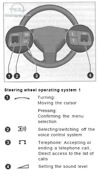

Atunci este ciudat pentru ca in manualul pe care il gasim pe net scrie la butonul 3 => Telephone: Accepting or
ending a telephone call, direct access to the list of calls. Poti sa il folosesti pentru a accesa direct list of calls?
Cu toate astea este mai utila functia pe care tu ai pastrat-o.

emilluss a scris:Atunci este ciudat pentru ca in manualul pe care il gasim pe net scrie la butonul 3 => Telephone: Accepting or
Cred ca, dar o sa testez cand esti pe icoana de Phone atunci face alceva iar cand esti pe icoana de audio comuta sursele !

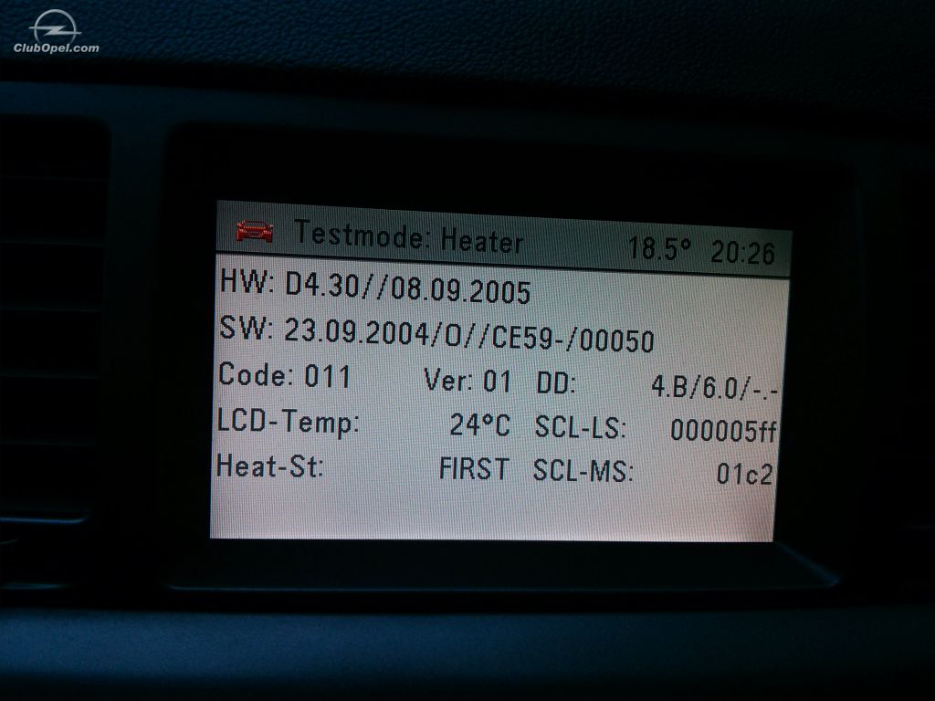

dupa ce am cautat pe forum dupa meniul secret:
care este Versiune softului la mine ? 50 .. sau 59 ?
Si dupa cum o zis "CristianTM" -> Si in plus display-ul (GID sau CID) sa aiba versiunea de soft min. 59 !
CID-ul trebe sa aiba versiunea asta, sau .... "radio-ul" adica unitatea de Navi/Radio ?
Multumesc !
  • Edwin
  • Mesaje scrise: 5,901
  • Locatie: Bistrita-Nasaud
  • Masina: Zafira 2006 z19dt
59 - CID-ul are acesta versiune, nu unitatea HU.

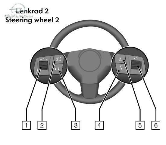

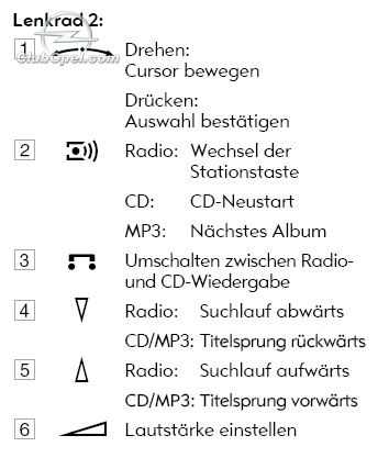

CristianTM a scris:
Stefan_BC a scris:nu se mai pot folosi butoanele decat pt UHP.modulul are kocul dedicat sub blocul de lumini (apesi si rotesti spre dreapta,dupa care tragi de el si iese afara.uite aici tutorialul de montaj https://www.clubopel.com/viewtopic.php?t=8780
Ce butoane nu mai pot fi folosite ? Vezi ca te si crede lumea 😊
Acestea sunt comenzile pe volan pentru telefon:
In rest functionare normala :
CristianTM.
(mi-am comandat modulul de bluetooth de pe ebay, deci ma pregatesc de montare)
Cam tarziu sa dezgrop subiectul asta, dar am o intrebare in legatura cu butoanele din stanga de pe volan, si anume Butonul 2 si 3.
La mine nu au nici o functie. Adica: toate celalalte butoane functioneaza cum ar trebui, pot scrola prin meniu, volum sus, jos ...numai butonul 2 si 3 cand le apas nu fac nimic, la inceput am zis ca poate ca nu am conectat nici un telefon, si poate deaia nu fac nimic, poate sunt numai ptr Telefon, dar am inteles ca unul trebuie sa schimbe "sursa audio" si celalalt sa dea CD-ul de la inceput, ei la mine nici atat nu face.

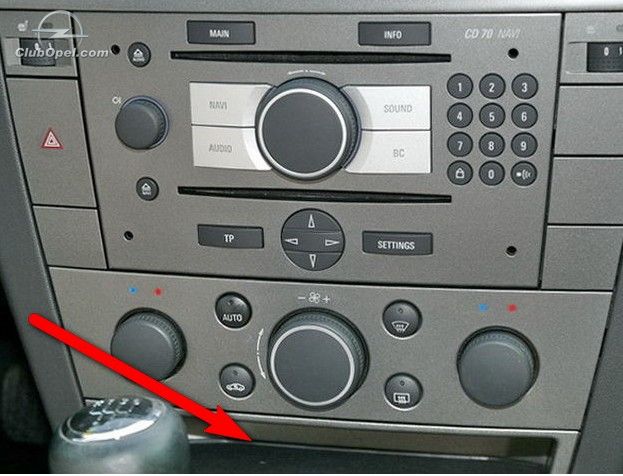

Si inca ceva, dupa ce am mai citit pe cateva forumuri....mobulul UHP e montat chiar sub klimatizare (La Vectra C)? vine tras afara locul ala de depozitare, si acolo ar trebui sa dau de el ? nu sub blocul de lumini ?
Multumesc inca odata de ajutor !

Am gasit cutiuta asta pe undeva dupa torpedou. Era partial demontata si am scos-o de tot. Oare la ce foloseste?
Pot adauga la ea ceva ca sa am bluetooth?
Stima!
  • CristianTM
  • Mesaje scrise: 3,692
  • Locatie: Timisoara
Este un modul analogic, folsoeste doar pinul de Mute al masinii si difuzoarele (Phone in).
Pentru modul de bluetotoh cu comenzi vocale, cu afisarea numelui pe ecran ai nevoie de UHP4, pret modul NOU (fabricat 2014) = 90 euro + mufa de 32 de pini (10 euro) + microfonul original (din tavan = 22 euro) + instalare si programare Tech2, singura conditie sa ai display GID sau CID, nu merge pe BID sau TID !
