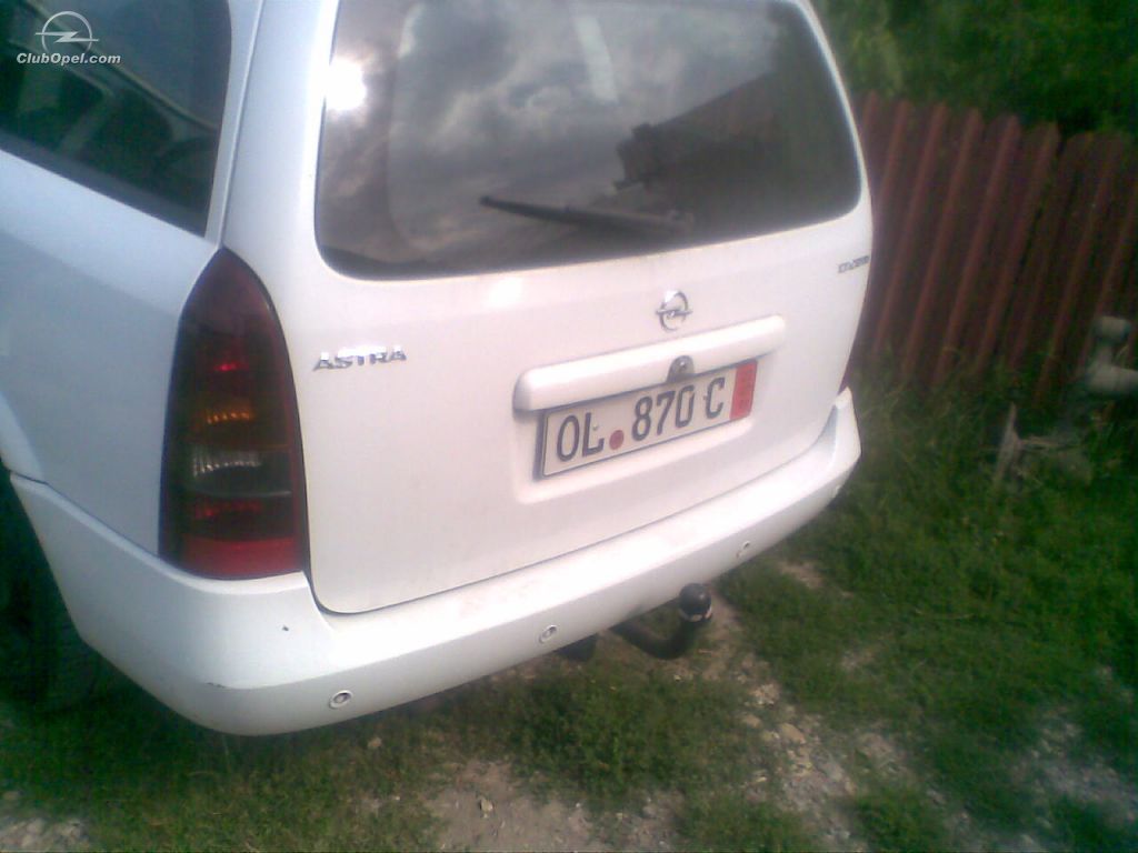

Salutare la astra g caravan sub bara este spuma si nu se vede daca este marcat din fabrica locul pentru senzori
nu imi ramane decat sa dau gaurile din exterior spre interior 😢
  • valeriu_48
  • Mesaje scrise: 168
  • Masina: Astra 2001 y 17 dti
  • Cont inregistrat: 27 Jan 2010
Vezi ca freza face gaura mai mare decat senzorul. Pe interior, sa pui un strat de silicon de cea mai buna calitate. Bafta la treaba! 😃
  • Blebeanu Lorin
  • Mesaje scrise: 1,076
Hai ca ti- am gasit si o imagine pe Net cu senzori montati pe G caravan. Sper sa te ajute.
  • mahumarius
  • Mesaje scrise: 135
  • Masina: Astra 2003
  • Cont inregistrat: 26 Oct 2011
nu stiam de unde sa incep cu primul dar am vazut mersi pt deranj colegu drumuri bunee 😂

@mahumarius : daca nu te grabesti , iti pot da luni masurile exacte. eu am senzori din fabrica si sunt aranjati foarte bine. spuma aia o dai jos de pe bara ca sa poti gauri...apoi o pui la loc si tragi firele prin ea. nu umbla cu silicon sau alte prostii prin spatele barii , cumpara-ti de la un magazin de bricolaj o freza la diametrul potrivit ( e mai ieftina decat un tub de silicon )

@danywhy- Chiar n- are nevoie de alta carota, cea din set pentru ce mai este pusa acolo?
