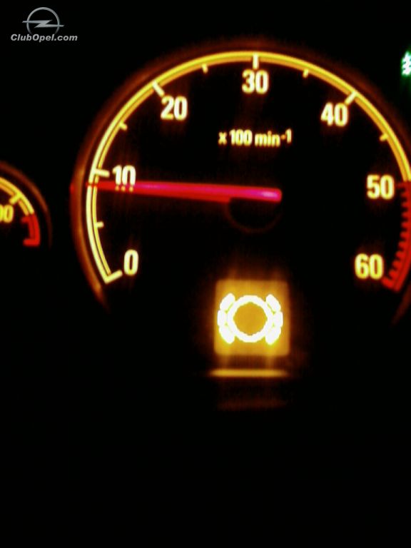

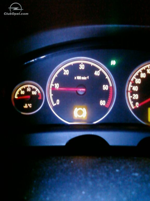

Imi cer scuze dar nu stiu pe unde sa scriu. si nici nu am gasit un post asemanator cu problemele de la mine, in fine sa trec la subiec, mi-a aparut un semn nou si .... nu prea stiu ce inseamna, poate se gasesc ceva binevoitori.

trebuie sa schimbi placutele de frana.

placutele de frana si senzorul din cate stiu eu .

verifica senzorul frina
este in partea stinga fata ,daca cablul nu este rupt atunci verifica placutele frina fata

ok, tre' schimbate placutele ... dar .. senzoru' ala nu poate fii aranjat ? ca este cam scumpicel ... 70 de ron ... in situatia in care placutele ma costa 190 ... din cate am inteles ar putea fi "reparat" foarte usor, sunt curios daca cineva a mai auzit de asa ceva. Maine seara ma duc sa le schimb si sa vad ce fac cu senzoru'

verifica prima data senzorul , s-ar putea sa ai firul rupt
daca este asta atunci scapi ieftin
daca firul nu este rupt atunci sunt placutele

Refaci circuitul la senzor cu pistolul de lipit si dupa il imbraci cu poxilina!Eu in acest mod l-am operat! 😃

In 50 % din cazuri e vorba de fir rupt de la senzor. Se sunteaza si eroarea din bord dispare.
Placutele se verifica cu sublerul, grosimea minima admisa este de 9 mm (cu tot cu placuta metalica)

am schimbat placutele si cu senzoru' am incercat sa lipesc fierele dar ... nu merge x-(, cred ca ar trebuii refacut tot 😢, placutele erau aproape la fier. va multumesc, ramane sa-mi mai iau senzor ...

Daca e vorba despre clapeta de acceleratie vezi ca exista cateva topic-uri dedicate pt asta, fa o cautare pe forum. Daca vrei sa scapi de warning-ul din bord pt placute pur si simplu leaga impreuna cele doua fire ale senzorului, doar ca in felul asta nu te va mai avertiza cand se vor uza din nou placutele!
