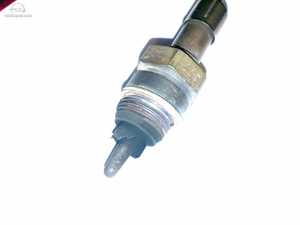

Adevarata surpriza a fost cand am scos vechea sonda lambda. Scria pe ea Beru, deci era aceeasi, nu a fost schimbata dar.. era sparta.
Dupa schimbarea sondei parca nu mai fumega asa de tare si nu mai miroase a benzina nearsa, dar inca mai am un mic tremurat in volan, deci a mai ramas ceva stricat ce-mi scapa momentan.
LE: Erorile inca nu mi-au disparut, dar nici nu mi s-a mai aprins becul in ultimii 10km.
