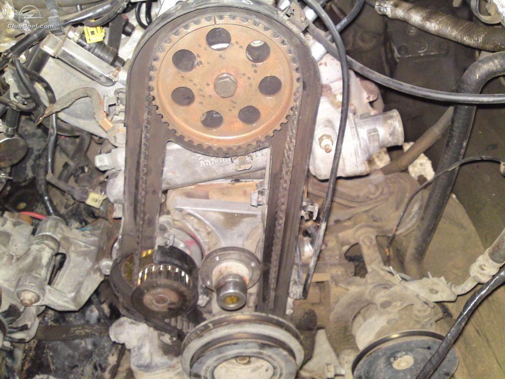

burduful dintre motor ºi filtrul de aer (sã nu fie rupt), apoi scoate fiecare bujie , monteaz-o pe fiºe , ºi dã automat , verifici fiºe ºi bujii.
distribuþia sã fie la punct ºi sã nu ai joc la pinionul de pe vibrochen , cã fuge de la punct din panã dacã-i ºurubul slab
