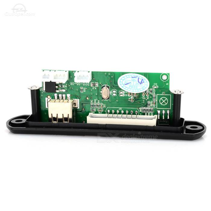

Eu am comandat asa ceva http://www.dx.com/p/plug-in...5461#.VglpNXrtmko si vreau sa decupez din masca radio-cd sa-l montez....
Mi-a placut ca are si Bluetooth pe langa USB si SD Card.
O sa revin cu poze dupa montaj

Revin cu poze si explicatii dupa montarea modulului USB/Bluetooth/SD. http://www.dx.com/p/plug-in...5461#.VhDjP3rtmko
M-am folosit in mare parte de tutorialul de pe youtube dar am profitat de faptul ca interfata respectiva are mufe si de Line In si de Line Out . Cea cu doi pini este alimetarea de 12 V. Una din cele cu 3 pini este Line In una este Line Out.
Am cumparat doi condensatori electrolitici de 1 microfarad la 50V si daca gasiti mufe cu tot cu fire ( una cu doi pini si doua cu trei pini )
Daca nu gasiti mufe se pot face lipituri pe spatele placii.
Alimentarea cu +12V s-a facut la un plus dupa contact de la pinul corespunzator din mufa de alimentare ( gasiti schema pinilor chiar pe carcasa aparatului ) Minus12V la fel.
Restul este explicat in tutorial....doar ca eu am intrat cu semnalul radio din placa CDR2005 in Line In si am iesit cu semnalul din modul inapoi in placa unde era intrarea radio.
Toto acolo am legat si mufa jack...desi nu cred ca mai are vreun rost...dar am pus-o ca romanul ...ca sa fie.
Acum la punere contact ....porneste CDR 2005.
Pe CD merge CD-ul normal cum era si inainte.
La comutarea ( din buton sau din comenzi volan) pe Tuner radio de la CDR 2005 nu se mai aude ...pe intrarea radio fiind legat modulul USB/Bluetooth/SD va intra el in „scena” Din butonul M ( Mode) selectam ce dorim sa „cante”. Pe Line In este radio-ul original al masinii ( merg toate comenzile de pe volan...)
Pe Bluetooth am facut proba cu telefonul deocamdata .
Telefonul va vedea modulul ca BT Speaker. Se imperecheaza prin Bluetooth fara probleme si cod... gen 1234 sau 0000. Se aude excelent ( Am un Samsung S6 Edge )
Nu am facut proba cu SD Card ca nu am avut la indemna...
Radio intern al modulului cred ca duce lipsa de antena...se aude doar un fasait desi cauta posturi...dar asta nu ma interesa deloc.
Pe USB calitatea este foarte buna....am folosit mp3 cu bitrate de 320.

in ultima poza in dreapta sus este un guguloi de fludor pe langa care scrie "ant" (cel incercuit).
adica "antena"
puneii o sarma si leaga-l la antena originala a masinii 😉
pe intrarea aux se poate pune un telefon pentru convorbiri...
pe BT se reda muzica si pe cablu convorbirile
eu asa am mers o perioada pana cand mi-am pus un carkit BT...
am renuntat in a mai reda muzica pe BT si am lasat un card de 1 gb cu ceva muzica pe dansul.
