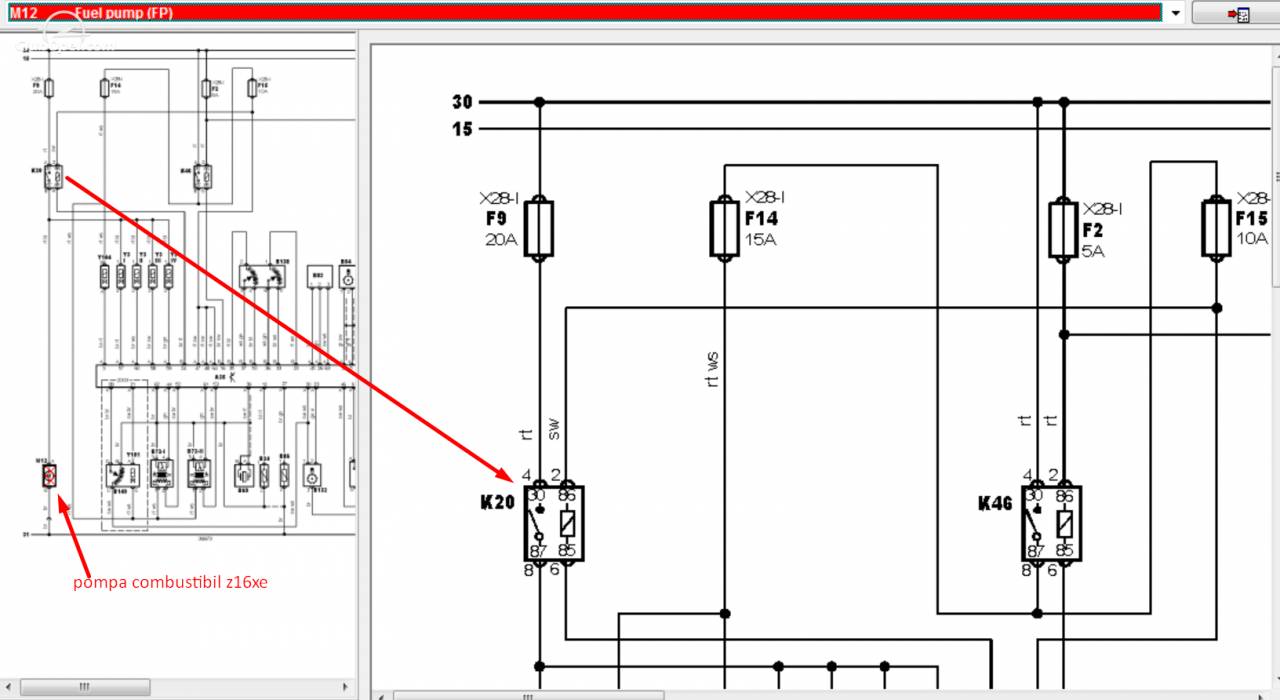

Salutare dragi colegi forumisti.Am citit acest toppic si vin cu o rugaminte.Daca ati gasit manualul de service pentru Meriva A 1.6 ZXE mi-l puteti share-ui si mie ? Probleme cu alimentarea pompei de benzina, sau o schema electrica , ceva...
Multumesc anticipat. Zile senine !
  • gabimilo1
  • Mesaje scrise: 2,268
  • Masina: Zafira 2002 y20dth
salut,
vezi mai jos, pompa e alimentata de releul acela pe care l-am insemnat.
releul e comandat de ecu cu minus, plusul de comanda pentru el vine din F15 iar plusul de forta vine din F9.
vezi ca pentru toata cele de mai sus trebuie sa - ti mearga releul celalalt, K46. Asta la rindul lui depinde siguranta F2

Multumesc gabimilo1 ! Banuiesc ca manualul are dimensiune prea mare pentru e-mail dar poate un link ?
gheorghe_chirila@yahoo.com
  • gabimilo1
Schema nu e din manual (nu-l am), este din autodata 3.45.
