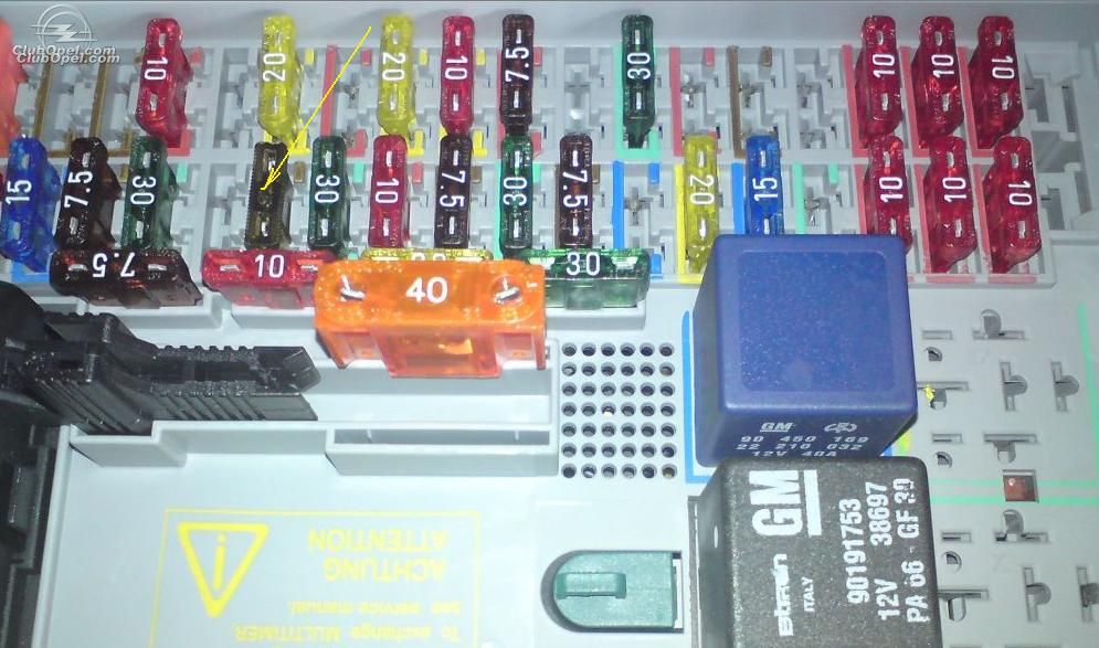

Siguranta verde de 30A este la locul ei, doar daca ai motor de 2L ar trebuie sa-ti faci griji.
Verifica incaodata F2.18 de 7,5A din tabloul din habitaclu.
