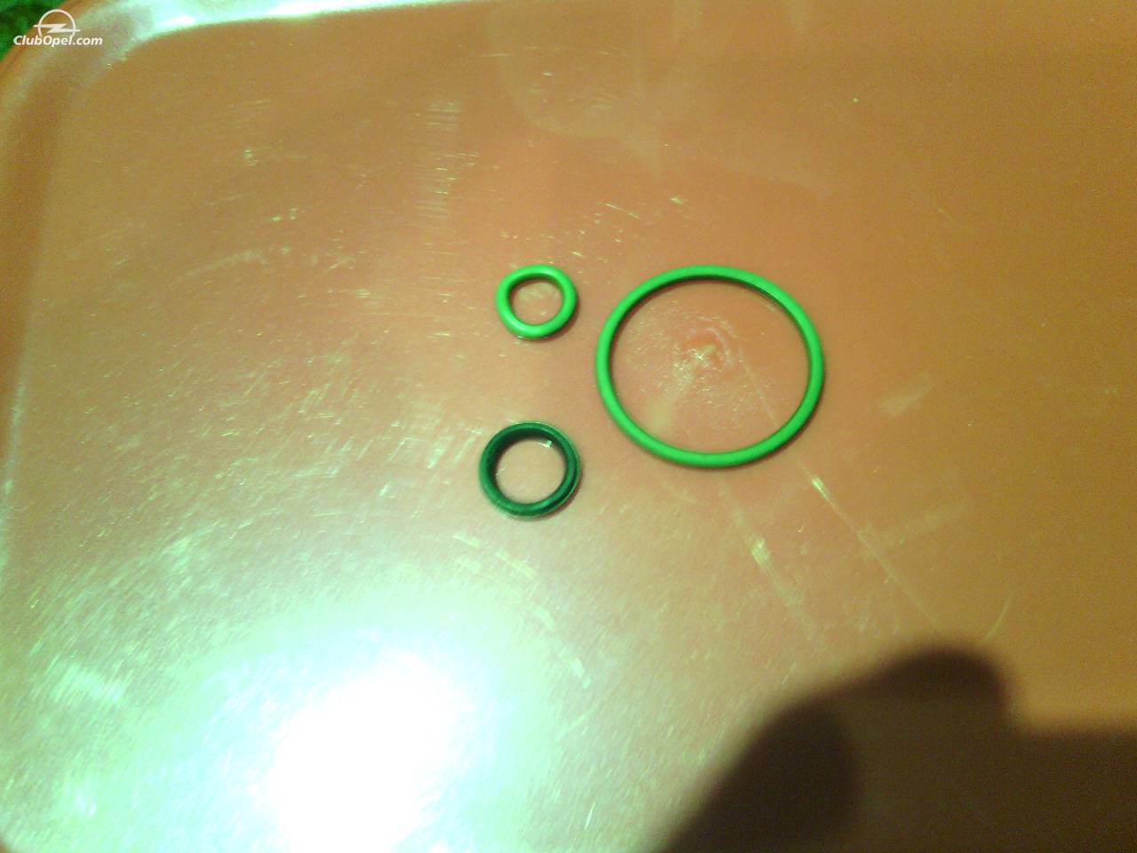

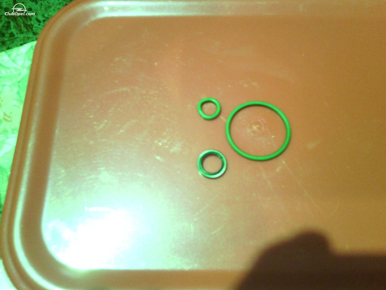

Uite asa arata cele 3 garnituri buclucase.
2 sunt simple de silicon,cauciuc, cea neagra e inel de metal cu guma pe interior.

Dupa lungi cautari si sapaturi am reusit sa gasesc garniturile .

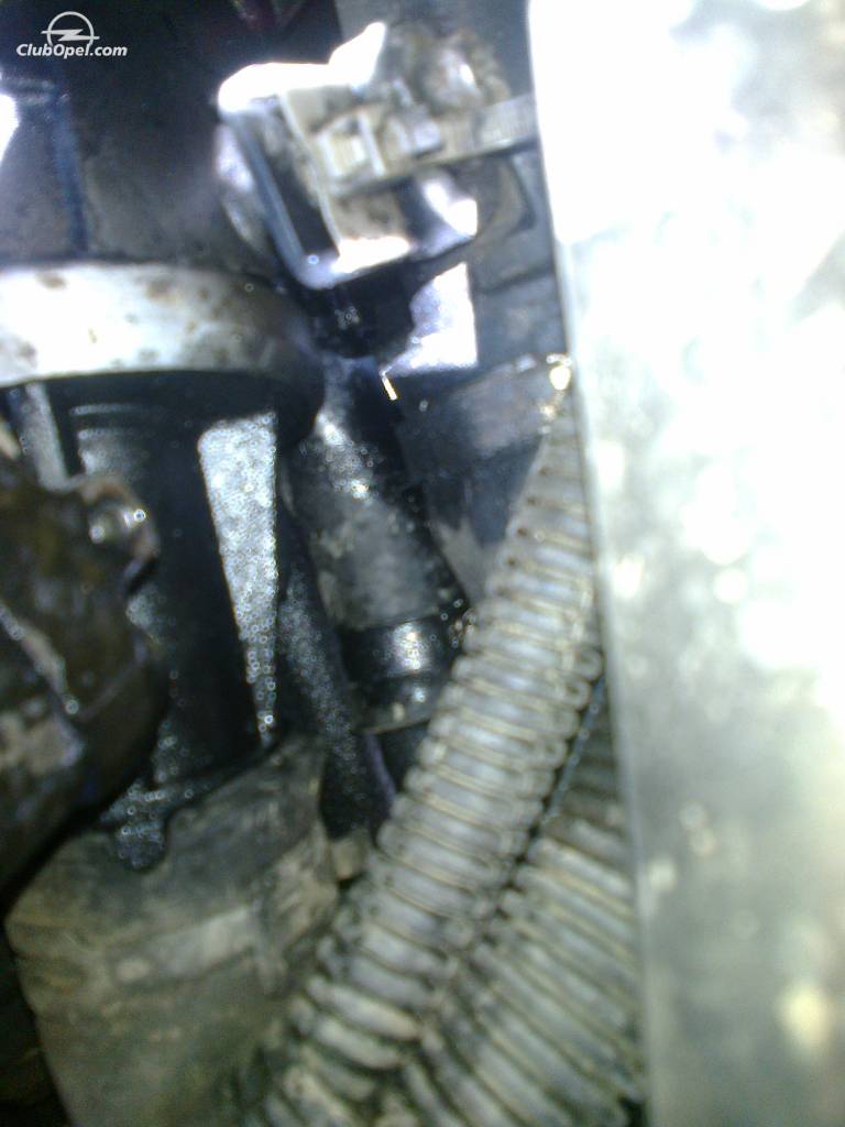

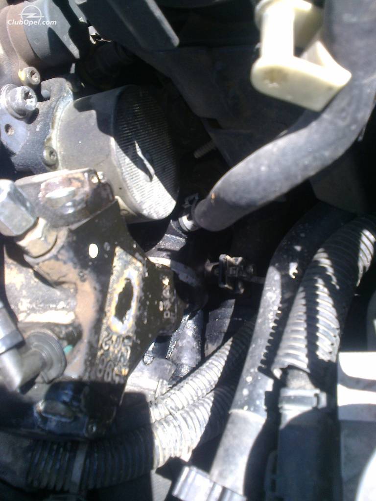

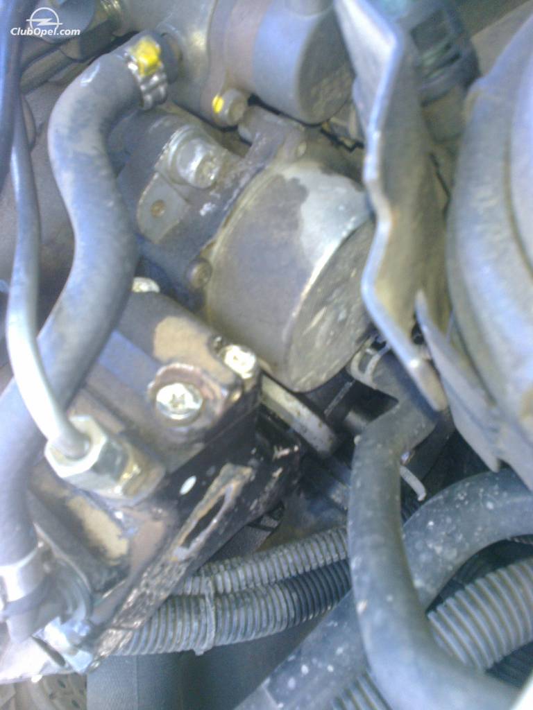

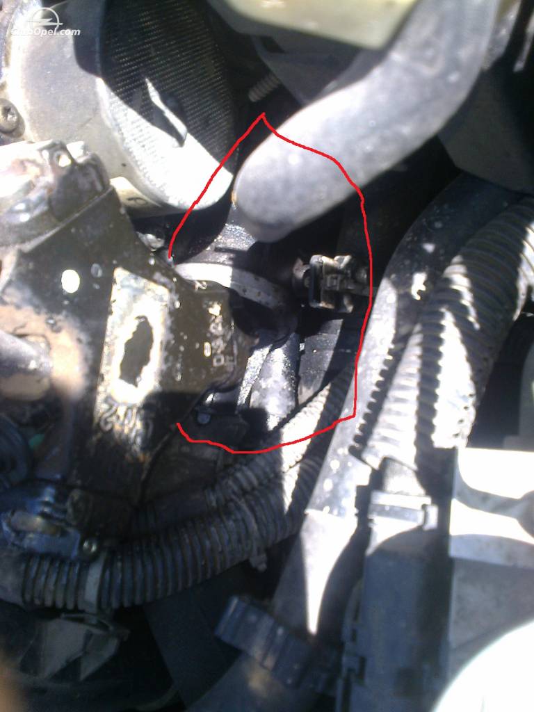

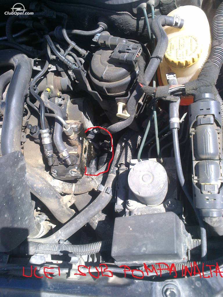

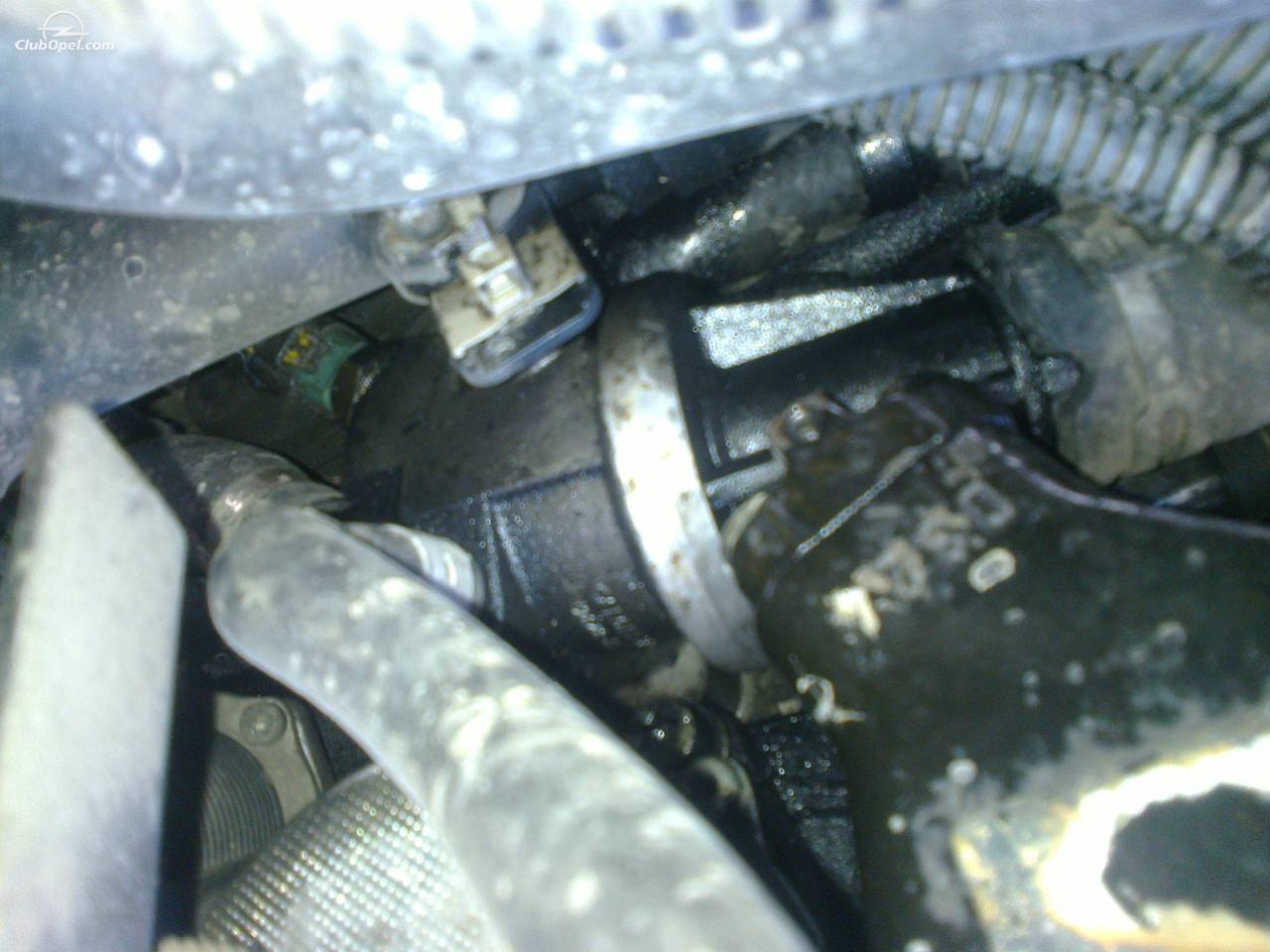

Va salut , revin cu o prob mai veche a buburuzei mele ( corsa c z13dt, mai exact sunt niste pete ( destul de pronuntate ) de ulei sau ceva similar sub pompa de inalta presiune ( mentionez ca a fost reconditionata complet , uleiul fiind acolo dinainte sa o reconditionez ) . Masina merge foarte bine , nu consuma ulei deloc , consumul tind sa cred ca e cel corect ( consuma 7.5 in bucuresti , DAR eu dau in ea foarte tare , schimb zilnic in peste 4000 de ture , trafic , franari bruste , accelerari, depasiri etc ( are chip pana la 95 cp si e tare sprintena ) . Totusi ma framanta ce-i cu uleiul ala acolo , parca in ultima vreme e si mai pronuntata acea pata , ati avut careva probleme de genul ? Atasez si niste poze ca sa vedeti mai exact despre ce e vorba . Astept opiniile voastre . Multumesc anticipat !

salut baieti!am si eu o problema cu un opel corsa c 1.3 motorina an 2006 si a inceput sa imi curga si mie motorina pe la garniturile de la pompa de inalta presiune,daca ati avut probleme si voi puteti sa imi dati si mie un mecanic bun unde se poate inlocui aceste garnituri
