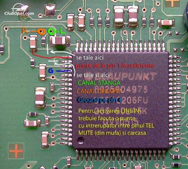

Turcas Marius a scris:salut revin la problema exista cineva din bucuresti care ma poate ajuta si pe mine. am un opel stra h din 2005 cu cd 30 mp3 si as dor si eu iesire de aux si daca as putea sa il folosesc gen si hends free.am vazut ca uni colegi si lau conectat prin Bluetooth.ma pate ajuta cineva?
eu zic ca e imposibil sa nu gasesti in bucuresti un electronist caruia sa-i arati schema si care sa-ti faca modificarea in CD30-ul tau.
Apoi mergand mai departe, schema de adaptare a unui carkit BT pe intrarea de telefon a cd30 (care e intrare de telefon convertita din mono in stereo nu e chiar intrare aux-in) depinde de ce tip de carkit ai si de cum se conecteaza acesta cu restul masinii.
Daca kit-ul pe care il cumperi (sau il ai) are fir specializat pentru TEL-MUTE (adica sa opreasca sunetul normal din boxe cand primesti apel) vei putea garantat sa-l montezi impreula cu CD30-ul tau modificat.

Nu pot deschide poza cu conexiunile. Ma poate ajuta cineva? Mail calin_ursu@yahoo.com
Multumesc anticipat.

am s-o caut eu pe acasa si am s-o uploadez din nou (daca o mai gasesc si daca nu uit)...

iata poza, o aveam pe telefon salvata.

Desigur daca gaseam o modalitate sa-l leg cu player-ul meu faceam treaba asta, insa pe delphi schema de mai sus nu este aplicabila

Multumesc jgyprime, eu nu am desfacut inca unitatea, pinul tel mute pe cd30 il gasec scris sau imi trebuie si o schema de conexiuni mufa?

este o eticheta pe cdplayer care indica exact pinul TEL MUTE

pune poza pe telefon sau pe un stick sau scoate-o la imprimanta sau cum crezi tu ca poate fi mai clar.
du-te la un electronist care are sculele necesare si ti-l face in 10 minute.
nu e mare complicaciune de facut dar trebuie sa ai sculele necesare.
nici nu trebuie sa fie specialist in masini, trebuie doar sa fie electronist.
