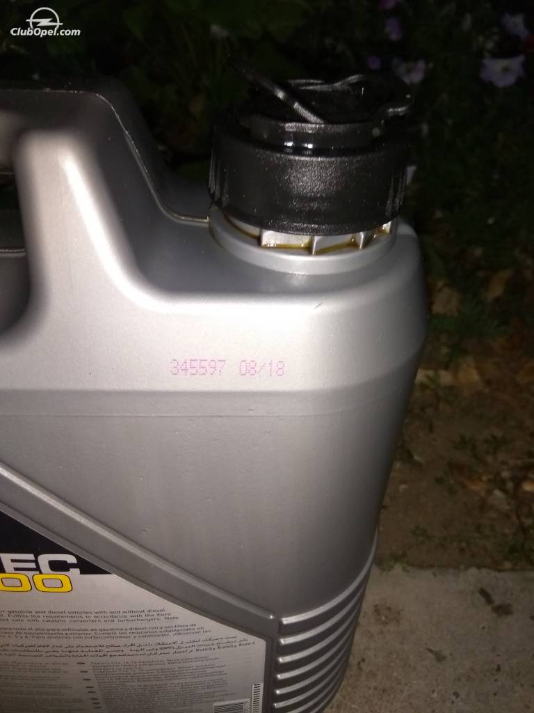

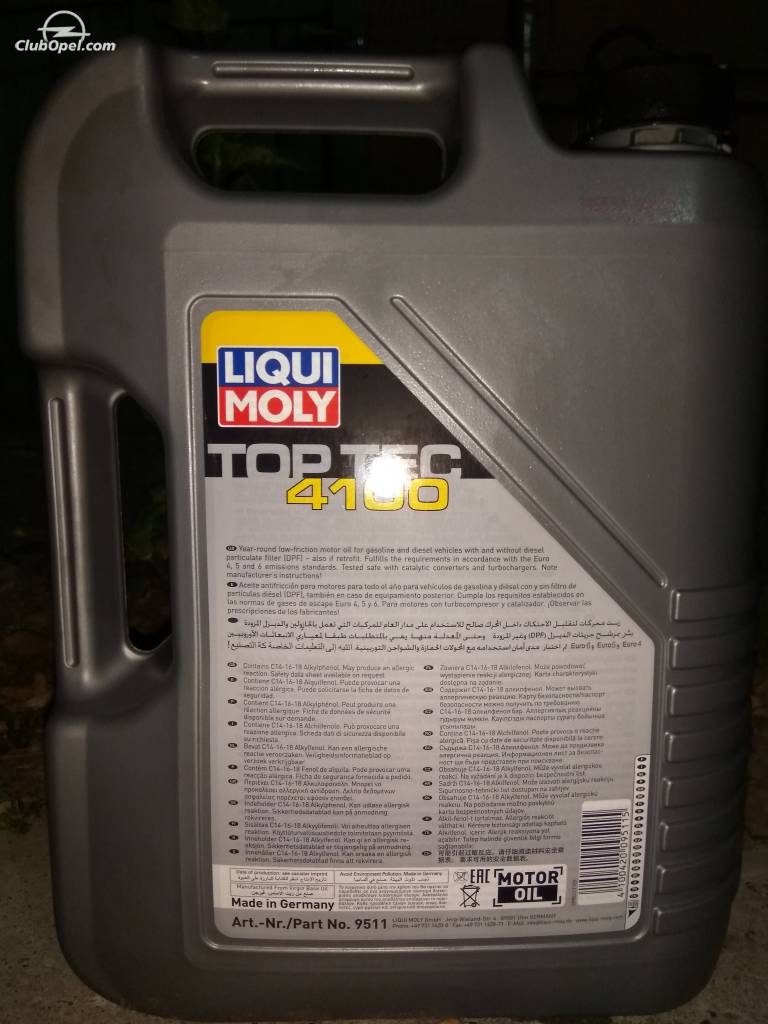

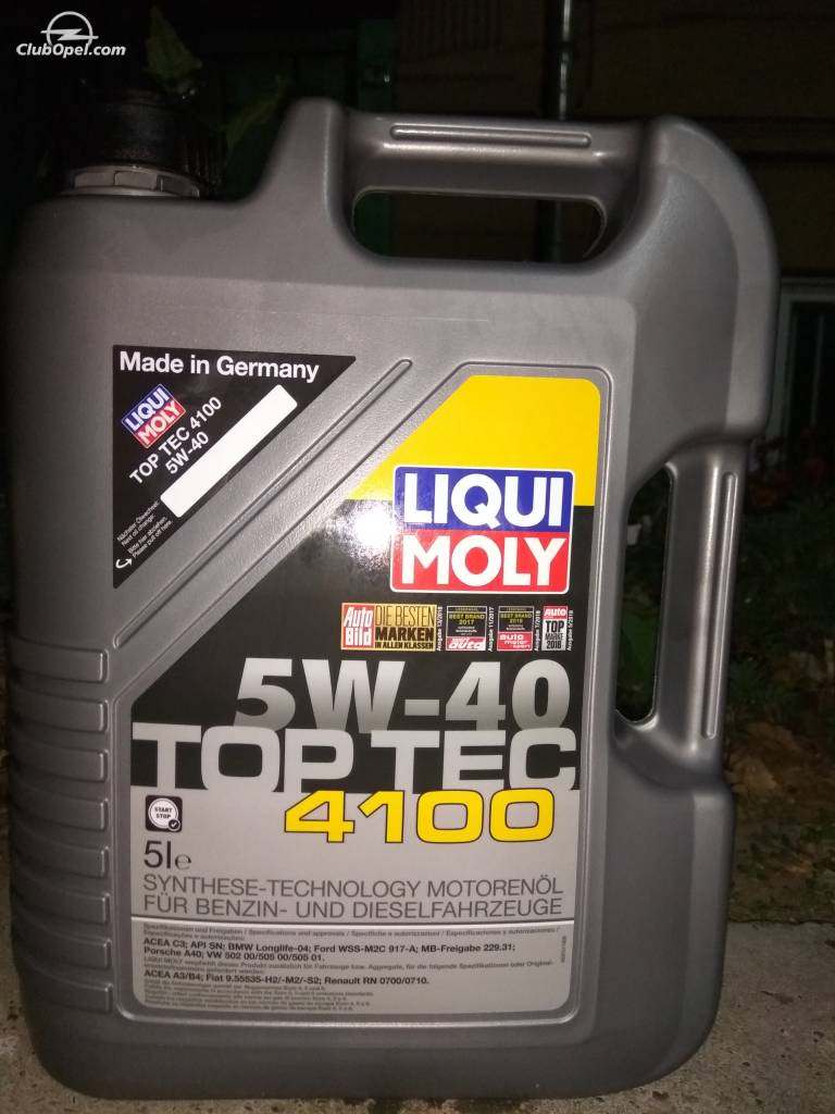

Salut. Am luat acum cateva zile de la Emag pentru masina mea (o Zafira A 1.8 125CP, an 2001, aprox. 210.000 km) un bidon de 5l de Liqui Moly Top Tec 4100 5W-40.
Toate bune si frumoase pana cand s-a incalzit motorul. In relanti mi-a aprins intai intermitent, apoi complet becul rosu de presiune ulei. A trebuit sa il scot afara.
Am avut inainte (pt aprox. 3500km, l-am pus imediat dupa ce am luat masina in primavara) Castrol Edge Titanium FST 5W40 (deoarece a curatat motorul si se innegrise destul de mult, am vrut sa il schimb acum) si nu am avut nici o problema de bec presiune ulei.
Nu stiu ce sa mai zic, ori e contrafacut, ori nu e agreat de motorul meu.

Nu te-ai uitat la specificati ACEA
ACEA A3, ACEA B3, (ACEA B4)
La tine pe bidon apare ACEA C3 si ce scrie la ACEA C3
http://www.baiadeulei.ro/ghidul-uleiurilor
Clasa C - uleiuri pentru motoare cu catalizator
C1 - C2 - C3 - Uleiuri cu clase de vascozitate foarte stabile, compatibile cu sistemul catalizator, recomandate motoarelor pe benzina sau Diesel de inalta performanta ale autoturismelor si camionetelor usoare. Aceste uleiuri cresc durata de viata a Filtrelor de particule si a catalizatoarelor modern (Three ways Cathalysis).
ATENTIE ! Aceste uleiuri pot fi nepotrivite pentru unele motoare. Pentru mai multa siguranta este recomandat sa se consulte manualul autovehiculului.
Ultima modificare facuta de T.ion la Vin 05 Oct, 2018 11:33 am
