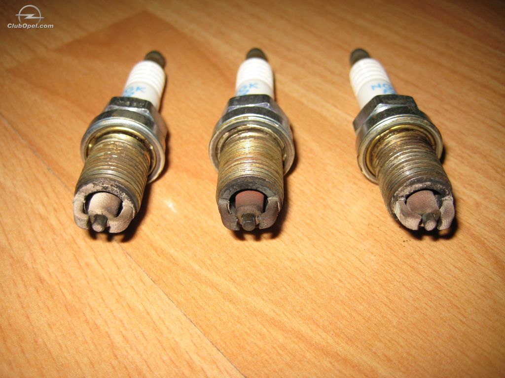

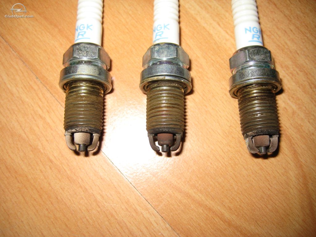

Azi mi-am schimbat si eu bujiile la Corsa [NGK BKR5EK - am pus aceleasi bujii, noi] (1.0, 2003, 58PS, 146k km, 4 propietari nemti!!!, ulei schimbat de 1000km cu un 5W40 sintetic marca ATU, 120-150 pe autostrada cu reprize mici de oras cu max 30-50km/h) si am o intrebare: e normal ca bujia de pe cilindrul 2 (cel din mijloc) sa aiba o nuanta mai inchisa decat celelalte 2? 😶
  • dancuciureanu
  • Mesaje scrise: 16,456
Pe cilindrul doi ai ori bobina proasta (sau cauciuc izolator) ori probleme pe cilindru (supape/segment blocat etc.).
  • harciogu
  • Mesaje scrise: 15
  • Masina: Corsa 2003 Z10XE
  • Cont inregistrat: 14 Oct 2011
Bobina nu prea am cum s-o testez, cauciucul "pseudo-fisa" de bujie arata bine, elastic si intreg. Supape blocate si segmenti de presiune dusi nu prea cred ca sunt (masina atinge 150kmh, conform GPSului) si se "infinge" bine in treptele scurte, mici. Totusi mi-ar da de gandit segmentul de ungere. Masina a papat ~200ml in 1600km, dar regimul de mers a fost unul de >3500rpm constant, >2h sau 10 min de mers de pensionar, in oras. Cele 2 stiluri de condus predispun oricum la un consum de ulei iar eu nu imi dau seama daca consumul actual e normal pentru acest motor, cu uzura data (147k km).

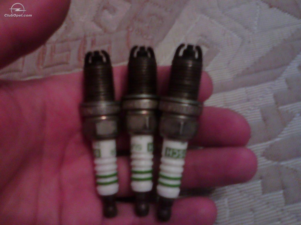

Am schimbat si eu azi bujiile la un Astra H Z16 XEP.
Bosch FQR8LEU2 tot cu Bosch FQR8LEU2 dupa 30 000 km.
GAP aveau 0.9 si le-am lasat asa.
Poate ar mai fi mers un 10-15 mii ? ca nu aratau prea rau si motorul mergea bine.
Singura chestie mai ciudata mi se pare negreala din capul bujiei.
E o depunere normala de calamina ?
  • Shiva
  • Mesaje scrise: 1,978
  • Masina: Corsa 2002 Z12XE
Par sa fie uzate normal, cf asta

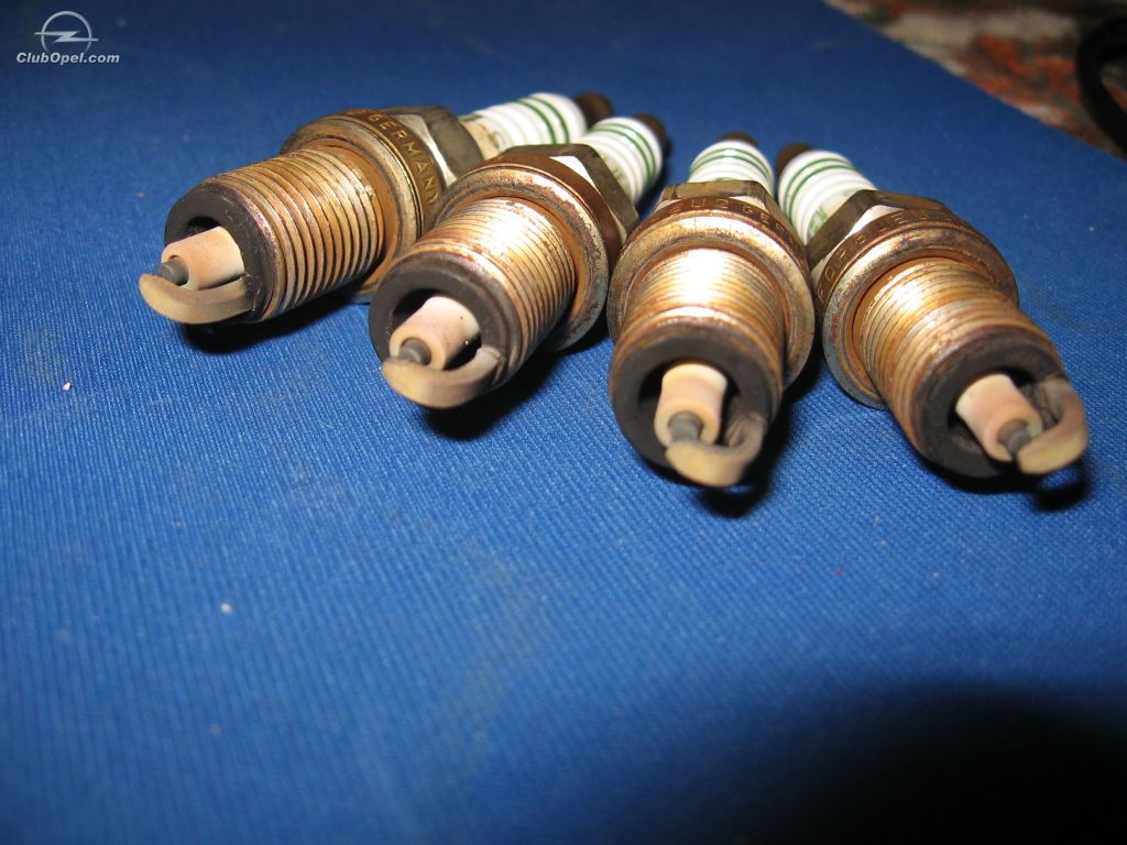

Salutare.am tot citit pe forum de ma doare capu...Sunt disperat.PT inceput:Opel Corsa b `95 motor 1.2i C12NZ 3 usi.ZIlele astea a viscolit foarte tare si mi-a bagat zapada la motor printr-un colt al capotei de cativa cm. era alb, m-am speriat.Binenteles ca nu a mai pornit..invartea si atat.am curatat-o,am lasato si am plecat.,dupa vreo 2 ore cand m-am intors zic hai sa mai fac o proba...si a luat-o.am lasato pornita vreo 10 min apoi am urcat in casa.dimineatza....nimic frate.scot fise...scot bujii...ma uit la bobina...am sunat un mecanic si mi-a zis =ca poate e bobina,nu =se duce scanteia unde trebuie.am probat la fiecare fisa si am scanteie.a zis ca e inecata cat am dat la automat.am scos bujiile si am dat flacara la gauri acolo..a ars o fla=cara albastra...apoi gata..(cu motoru oprit)bag bujii inimic.cand le scot ude,negre...iar le-am curatat..am dat flacara etc.dadea sa porneasca..si cateva rateuri si atat.acu am numai 2 bujii ude si alea =putin..nu mai sunt negre.sunt disperat.ma gandesc sa nu aibe legatura zapada nu?CE dumnezeu sai fac ca mor.PLS HELP AM uitat sa mentionez..cand am pornito si o ac=celeram sacada...parca mergea in 3 pistoane...bujiile sa fi fost de vina?senzor=u de caldura la motor acolo ca nu ma prea pricep de cateva zile nu mai merge.nu-mi creste temp in bord.m-a zis cineva s=a nu fie dus bulbu.cand puneam mana pe el era fierbinte dar in bord nimik.are vreo legatura?
