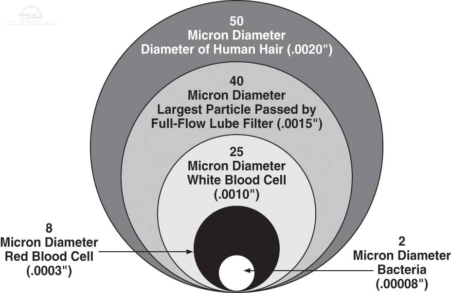

Cred ca primul filtru are multe de indurat la 5 microni, el opreste particule mari... sedimente etc.
sau mai ai un filtru inainte de el.
Eu ma uit la acesta de 50 microni cat de mici sunt orificiile, dapai la 5 microni cred ca nu se mai vad.
http://www.baldwinfilter.co...chtips201403.html
50 microns – Diameter of a human hair
40 microns – Lower limit of visibility of a human eye
25 microns – White blood cells
8 microns – Red blood cells
2 microns – Bacteria
50 microni - Diametrul pãrului uman
40 microni - Limita inferioarã a vizibilitãtii unui ochi uman
25 microni - celule albe din sânge
8 microni - celule rosii din sânge
2 microni - bacterii
