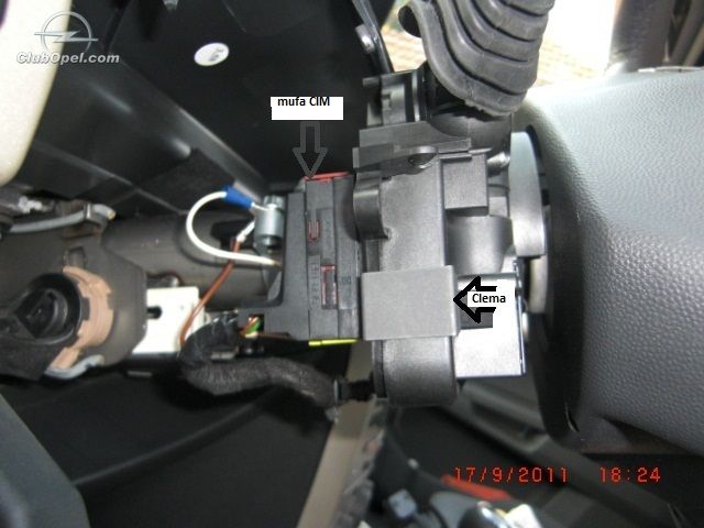

dinudaniel a scris:Salut,
la ce reprezentanta costa CIM-ul 650 RON.
As dori sa il schimb si eu.
Multumesc!
bz17dth a scris:
Andu1.4 a scris:Salutare!
La aceasta campanie am participat eu, cu Astra h model 2009 si a constat in montarea acelei cleme CIM sub volan. Asta pt ca la unele modele Computerul de bord dadea erori, iar clema asta rezolva problema si s-au gandit sa le puna la toate.
Clema aceaste se monteaza pentru a fixa cim-ul sa nu mai trepideze.Nu vad ce legatura are asta cu computerul de bord.Cim-ul este pentru toate comenzile de pe volan si in jurul lui.Din cate stiu eu problema la cim este prezenta la masinile fabricate pana in 2008.Pentru cei care au probleme cu cim recomand sa nu mai incerce update soft,inlocuire cablaj,etc...pentru ca problema nu se rezolva si sunt bani pierduti,si aici vorbesc din experienta.Solutia este inlocuirea lui pentru ca nu mai are pretul astronomic din anii trecuti. Acum costa 650 RON montaj si programare inclus la reprezentanta.

Am fost si eu la reprezentanta OPEL pentru acea clema pe la jumatatea lui aprilie ac., eram bucuros ca totul a revenit la normal (claxon, comenzi etc.) dar minunea a tinut 4 luni, acum au revenit problemele cu nefunctionarea claxonului sau mai bine zis cu functionarea intermitenta, in special cand am farurile aprinse. Sa fie oare tot o problema cu contactele la acea mufa de la CIM? am intrebat la reprezentanta care ar fi solutia pentru rezolvarea problemei, avand in vedere ca se cunoaste aspectul ca fiind o defectiune din fabricatie si normal ar fi ca producatorul sa o remedieze nu doar prin incercarea nereusita cu clema pusa pe mufa de la CIM. Raspunsul a fost ca ar trebui schimbat CIM-ul dar pe cheltuiala mea, 200EURO, piesa si manopera. As fi optat pentru aceasta varianta dar e sigur oare ca nu vor mai fi astfel de probleme si cu noul CIM.

Saptamana trecuta am fost si eu la Gold&Platin Bacau, dupa o asteptare de 3 luni, pe motiv ca nu au clema de CIM si saibele pe stoc. Motivul a fost ca asta vara cand era cald, o singura data nu a mers claxonul si am citit pe forum motivele. Dupa ce s-a racit afara, a mers perfect de fiecare data, dar ca sa fiu sigur am mers in service. Nu m-au sunat ei - cu toate ca asa era procedura si asa mi-au promis, le-am lasat (normal) telefonul, ci i-am sunat eu... si mi-au spus ca pot veni. O bila neagra.
Mi-au montat o clema la CIM, si ceva distantiere si saibe la radiator. Pe baza VIN-ului, a spus ca este o campanie de rechemare in service pentru unele masini. Totul gratis, a durat putin. I-am bagat eu ceva in buzunar la mecanic (am cerut sa fiu lasat in service), deoarece mi-a montat si diuze de Insignia (cumparate tot de la ei, cu 30lei) si nu mi-au mai facturat si montajul dupa ce am vorbit cu seful de service.
