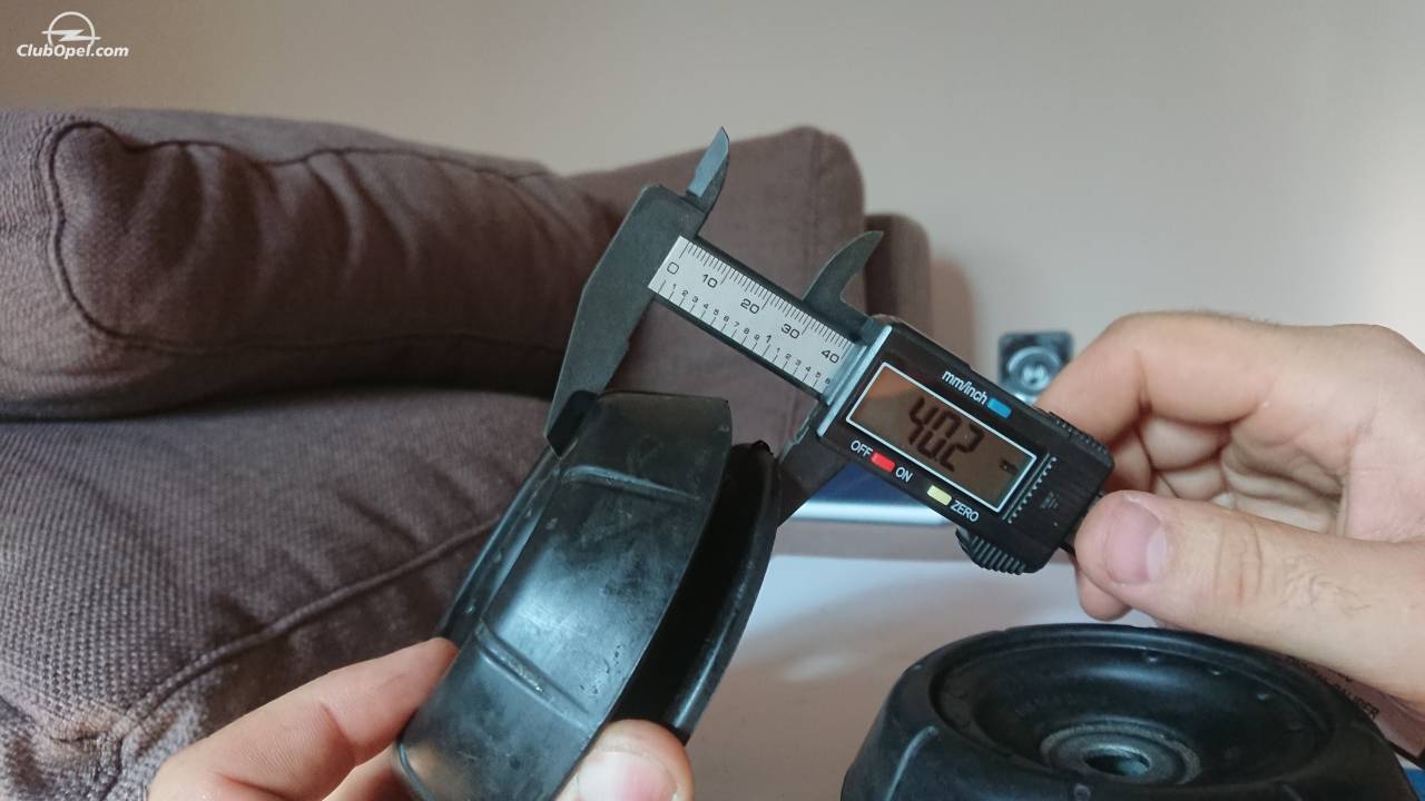

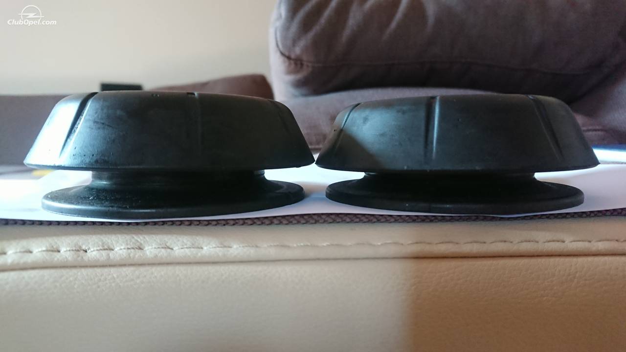

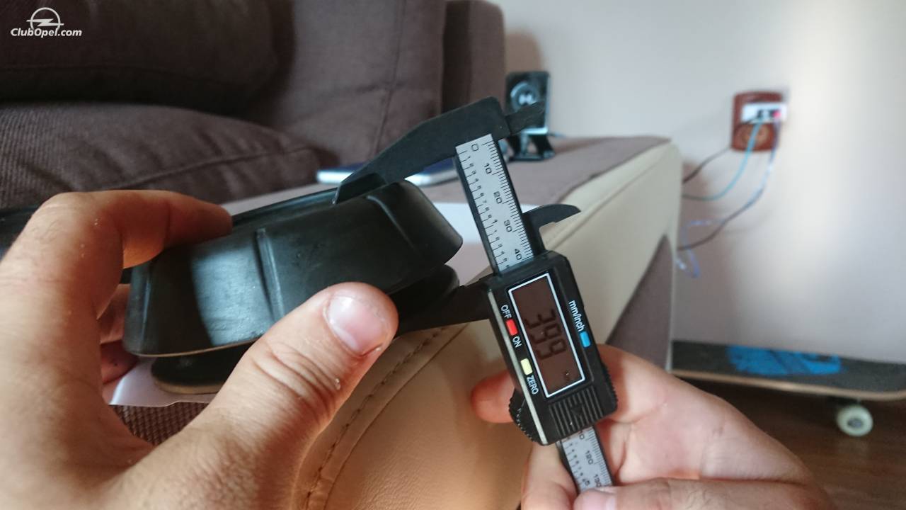

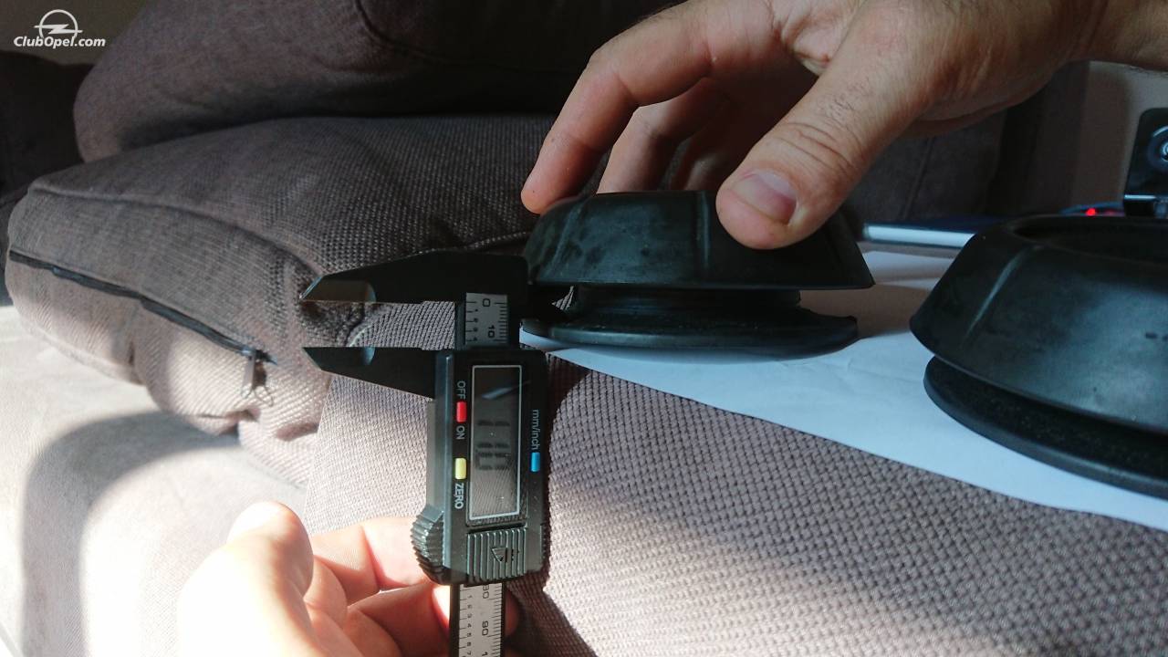

Salut, stie cineva de ce mai au distanta si ceva joc acolo, talerele care vin peste oala amortizoarelor fata (astra g 1.7 cdti) ? De mentionat ca sunt noi flansele (lemforder) si rulmentii cu suport arc (GM).
  • astrag2008
  • Mesaje scrise: 72
  • Masina: Astra 2008 Z17DTL
  • Cont inregistrat: 07 Aug 2013
Ca sa imi raspund si singur... Problema cu jocul la flansa dreapta noua, era din cauza dimensiunii sale. Vreun destept de la Autoa, magazin de incredere dealtfel, am mai cumparat de la ei dar nu voi mai cumpara. Mi au vandut doua flanse lemforder unde naiba or fi facute, una mai groasa si una mai ingusta. Aviz amatorilor, cand comandati sau luati din magazin, verificati sa nu patiti la fel. Eu nu am stiut, mecanicul nu a observat, doar ca dupa ce le a montat, aveam un joc mic dar frumos in continuare la amortizor intre flansa si oala. Mi a demontat de inca doua ori mecanicul si abia apoi am vazut care era cauza. Magazin serios, ce sa spun. Grija mare
