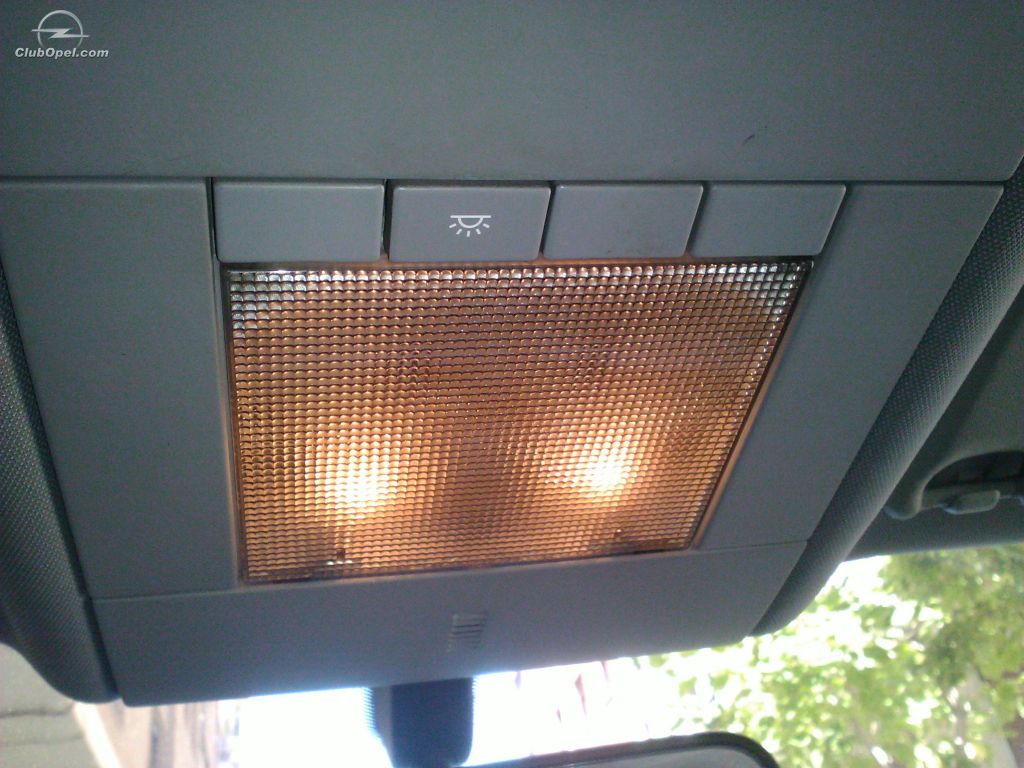

andrux2000 a scris:Mihai asta e plafoniera[img]C:\Users\mira\Pictures\From andrux LG-E900\Camera roll[/img]
becurile de la plafoniera sunt w5w

cmihai a scris:@andrux2000....din poze par sa fie w5w...insa mai mult ca sigur sunt sofit....
@Dragosh12....la vectra c pe numar nu da eroare....doar pe pozitie si faza scurta...la faza scurta iti recomand un kit de 55w cu 4300 sau 6000k....
Salut. Am inteles ca alea slim digitale ar fi cele mai ok. E adevarat? Imi poti recomanda un kit cat mai rezistent in timp? La cele can bus mai e nevoie sa activez si functia de xenon?
