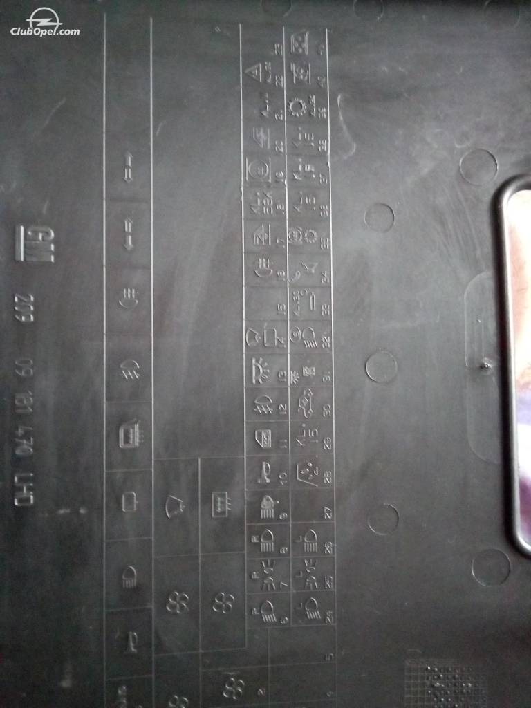

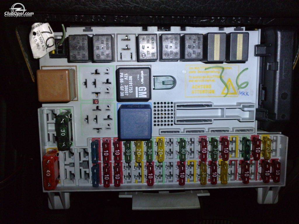

buna. unde as putea gasi siguranta de la semnalizare? m.am uitat pe tablourile postate aici si nu am regasit nicaieri semnalizarea.
  • Mesaje scrise: 7,040
Salut.
Verifica F22 si F29 in panoul de sub volan.
Completeaza la profil modelul de Opel, motorul si locatia daca vrei sa primesti informatii corecte.
  • T.ion
  • Mesaje scrise: 3,454
  • Masina: Zafira 2001 Z16XE
Dar relele le stii la semnalizare - ce problema are semnalizarea?
Sunt doua galbene primul rand de sus, primele 2 din dreapta poate sa fie si un singur releu dar ceva mai mare. - nu stiu exact cu este la Vectra B
Cu semalizarea pornita sau cu avarile vezi care dintre cele doua nu percuteaza .
  • SMuji
  • Cont inregistrat: 01 Aug 2017
T.Ion ai avut dreptate. Acolo a fost problema. Am inversat releele intre ele. A fost o problema de contact. Am inteles ca la vectre e frecventa problema asta. M.am trezit peste noapte ca nu imi mai functiona pe partea stanga nici un semnalizator. Am zis ca o fi ars un bec dar celelalte trebuiau sa functioneze. Dar acolo a fost la cele doua relee de sus . Multumesc pentru info. Drumuri bune.

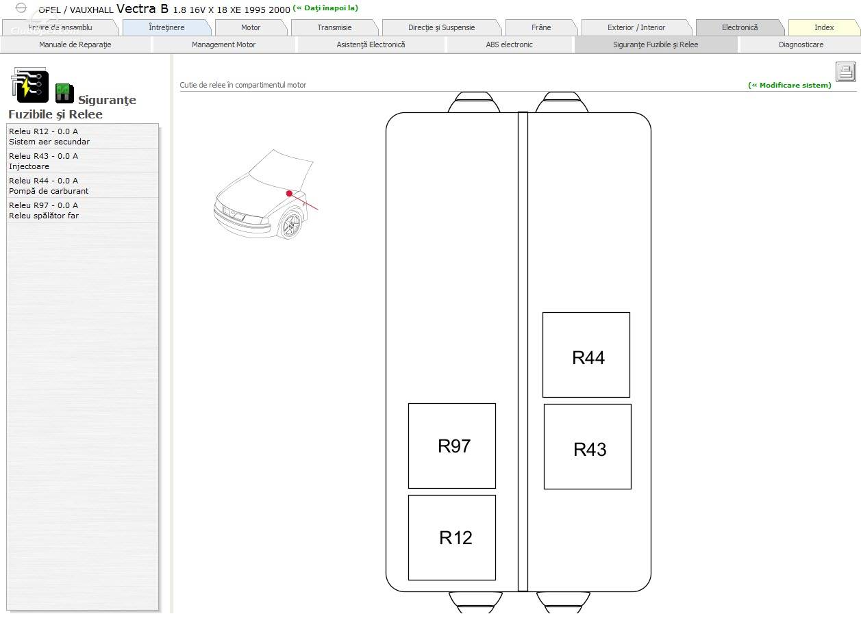

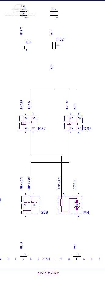

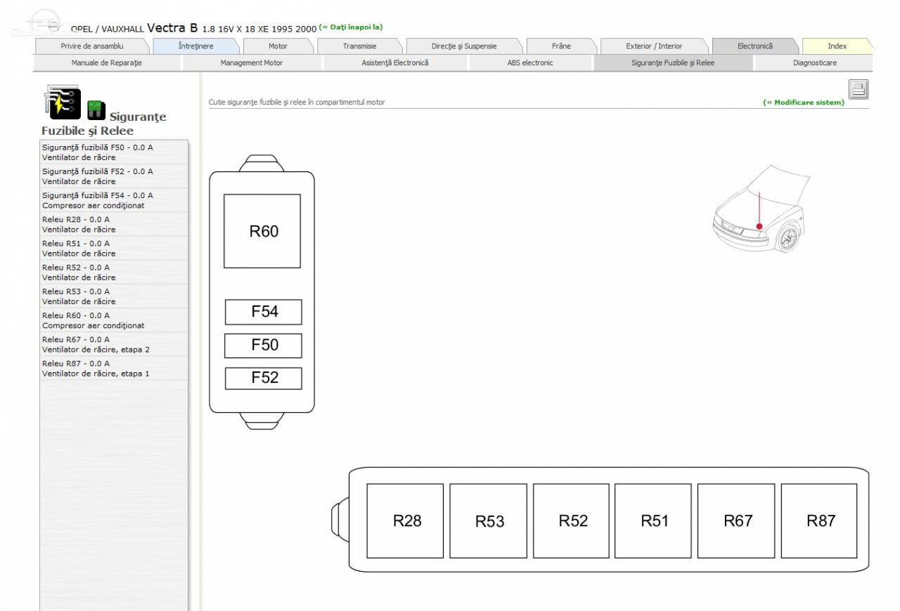

Vad ca sunt cam multe relee 2 par sa fie pe acest ventilator
Din punctul meu de vedere trebuie testat/probat/verificat.
- Releu dus (poate chiar doua)
- Termocupla din radiator (daca are... nu stiu cum este la Vectra B unele au o rezistenta de trepte pe ventilator dupa scheme cred ca are termocupla in radiator
- Siguranta F38 din tablou
- Siguranta F52 (52) din compartimetul motor fata.
Vectra B , X18XE
...... Zoom
https://postimg.org/image/cqy3v7139/ - Super Zoom
R67 = K67 Releu treapta 2 (ultimile doua poze)
R87 = K87 Releu treapta 1 (ultimile doua poze)
Siguranta 52 (compartiment motor motor fata.)
Siguranta 38 (din tabloul de sigurante)

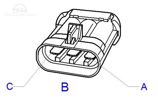

Termocupla din radiator - sau daca are siguranta de trepte pe ventilator nu stiu cum este la Vectra B X18XE.
- Verifica si relele din penultima poza par cam multe... pe care scrie Ventilator racire.

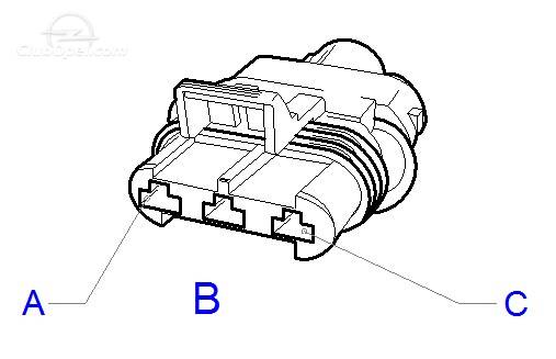

As verifica si ventilatorul cu curent de la baterie - mergi pe culorile de la pini.
RDWT- (rosu-alb) - pin B - (treapta 2 - 12v)
RDYE - (Rosu-galben) - pin C (treapta 1 - 12v)
BN - Maro (masa) - pin A
Cred ca sunt mufele mama si tata vezi si tu care este la ventilator.

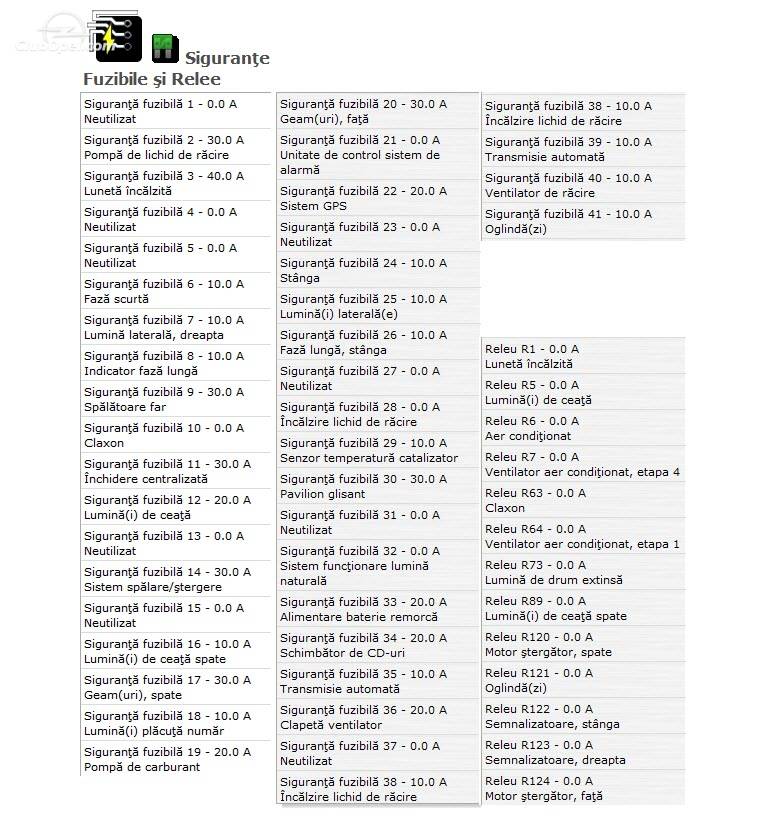

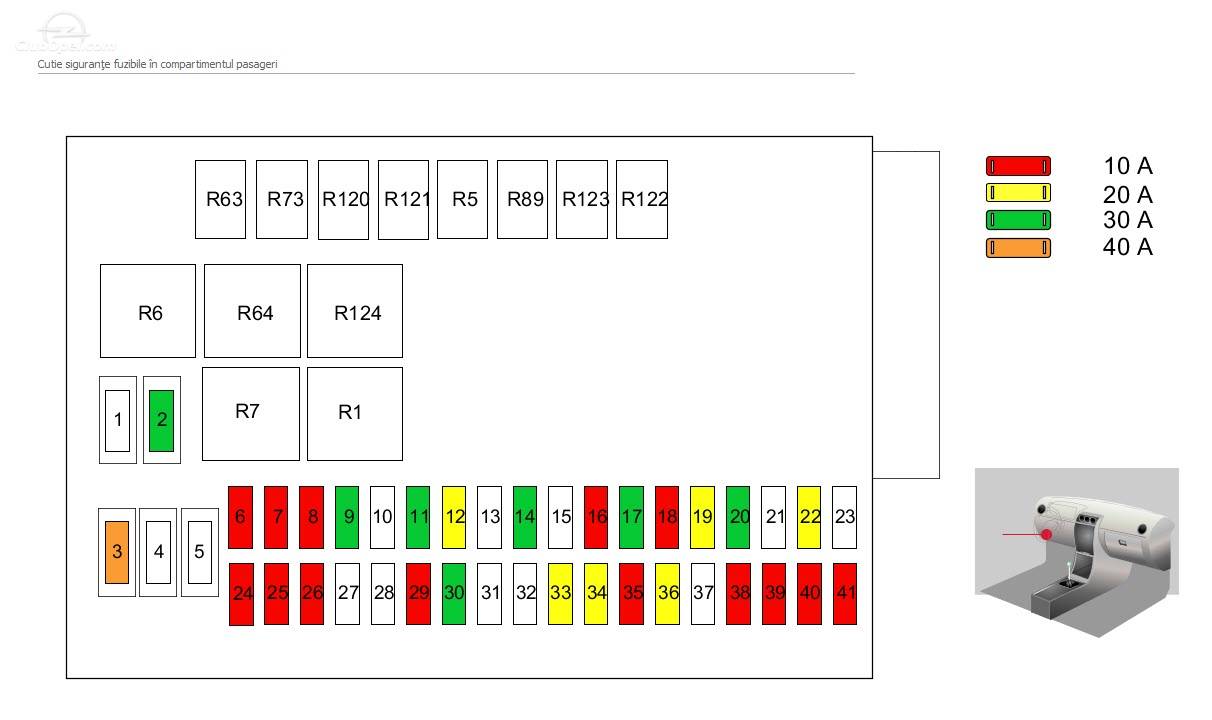

Îmi puteți spune , vã rog, care este siguranța pentru stopurile de la frânã
  • Mesaje scrise: 7,312
În ultimã instanțã, ia-le la rând...
BSmarandache a scris:Îmi puteți spune , vã rog, care este siguranța pentru stopurile de la frânã
F38 de 10 A.

Ma poate ajuta cineva cu schema de circuit pentru siguranta nr. 13 (lumini ambientale)?
Opel Vectra B Caravan 2002, 1.6 ZXE
Daca o las conectata am un consum de 1,6 (pe celelalte sigurante cu masina oprita si fara consumatori toate arata 0,02).
Incerc sa-mi dau seama pe unde se fura curent, deoarece bateria se descarca peste noapte.
Siguranta 13 alimenteaza un releu K153 care comanda multitimerul, luminile interioare, din torpedou si portbagaj, contacte usi.
E posibil sa ai fire rupte in mansoanele dintre stalpi si usi, sau haion si caroserie.
Firele acelea pot cauza un consum mare, scurt-circuit, incendiu, etc. Verifica-le si vezi ce gasesti acolo.
