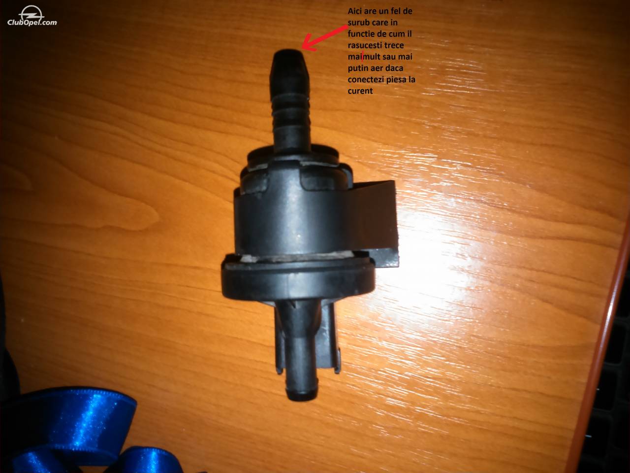

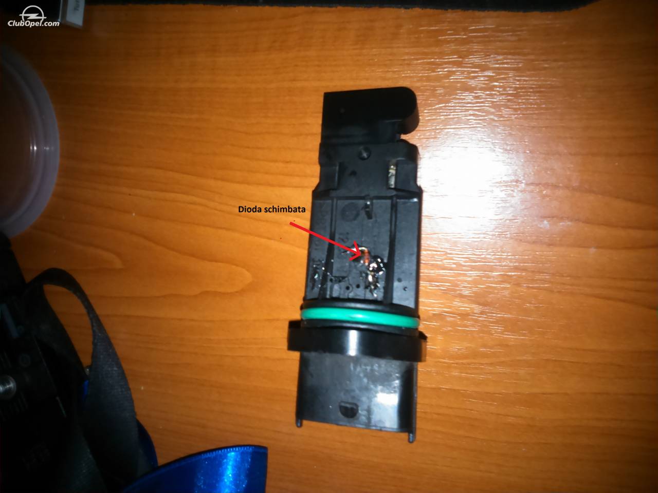

dancuciureanu a scris:Ce valva ?
Ce senzor ?
Pune o poza cu sageti ca ne bagi in ceata.
In prima poza este valva de care ziceam, cea de pe furtunul ce vine din epurator ( rezervorul de pe contraaripa dreapta ) daca nu gresesc, am curatat-o astazi iar dar cu alcool izopropilic si am adus acel " surub " in pozitia initiala.
In poza 2 este senzorul - debitmetrul pe care l-am curatat iar de data asta cu alcool izopropilic, tot astazi am gasit si dioda arsa si am schimbat-o cu na putin mai mare ( asta aveam in casa, la ora asta 02:20 nu este nimic deschis ).
Maine ( astazi) le montez sa vad ce am facut...

Ala era termistor nu dioda.

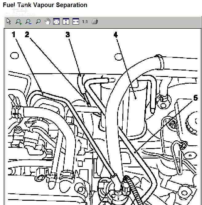

Daca valva functioneaza puteti suspecta canistra vapori benzina (4),
infundarea cu fragmente de carbon a furtunului (5) ce duce de la aceasta
la valva de purjare precum si a furtunului (1); obturarea liniei de vapori de
la rezervor (2) conectata prin furtunul (3) la canistra de vapori.
Eu as decupla furtunul (3) de la canistra si as incerca sa vad daca motorul
se mai opreste:
- daca da = verificat conducta (2) si ce mai presupune pana in rezervor;
- daca nu = verificat furtunul (5), furtunul (1) si canistra;
Repet, asta daca valva de purjare primeste comanda si functioneaza normal.

salut. la un astra g 1999 benzina 1.4 16valve unde e aceast supapa pt ca si eu am aceasta eroare adica tensiune mica la supapa aerisiire rezervor. mulțumesc.
  • PL500
  • Mesaje scrise: 1,151
  • Locatie: CURTEA DE ARGES
  • Masina: Agila 2001 z12xe 1.2i
Cumva aici: link ?
  • deleted-110726
  • Mesaje scrise: 34
  • Cont inregistrat: 04 Jun 2016
Da, e la fel ca in filmuletul acesta de pe youtube. Cum se poate verifica acea supapa?

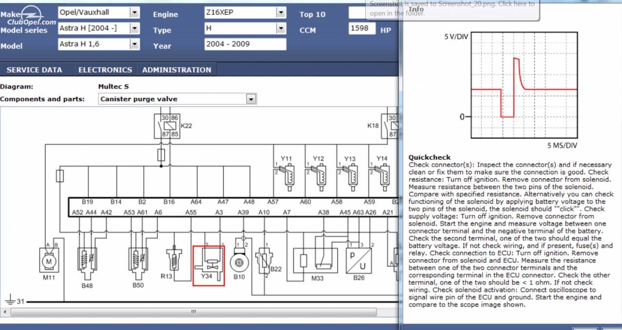

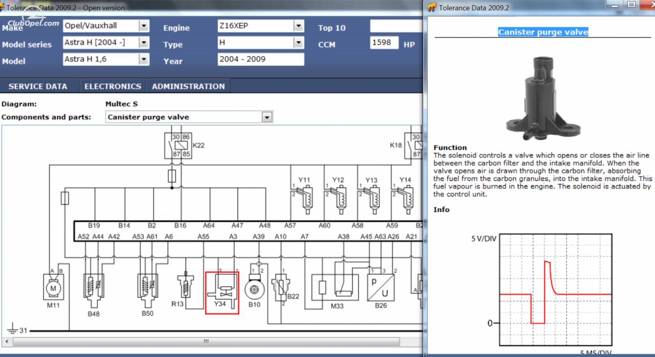

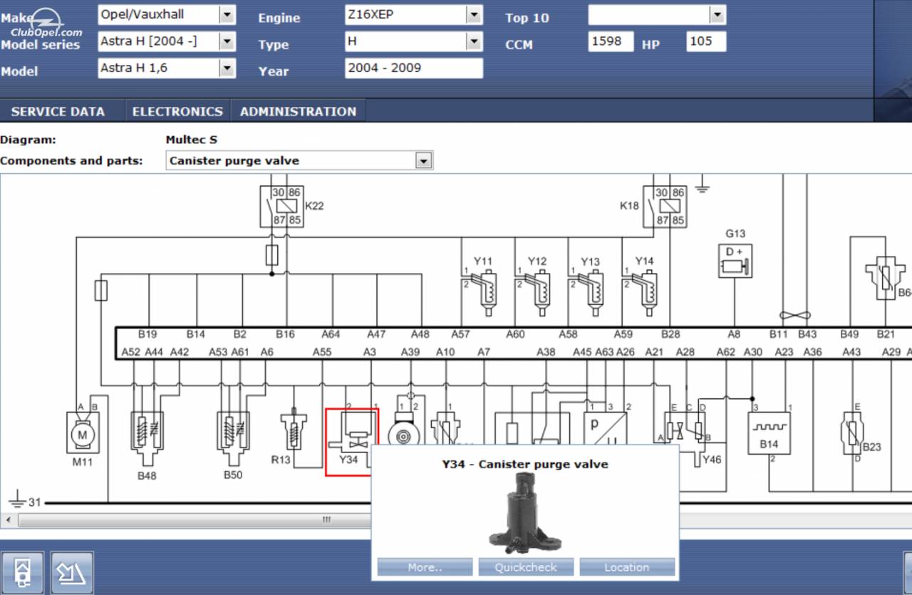

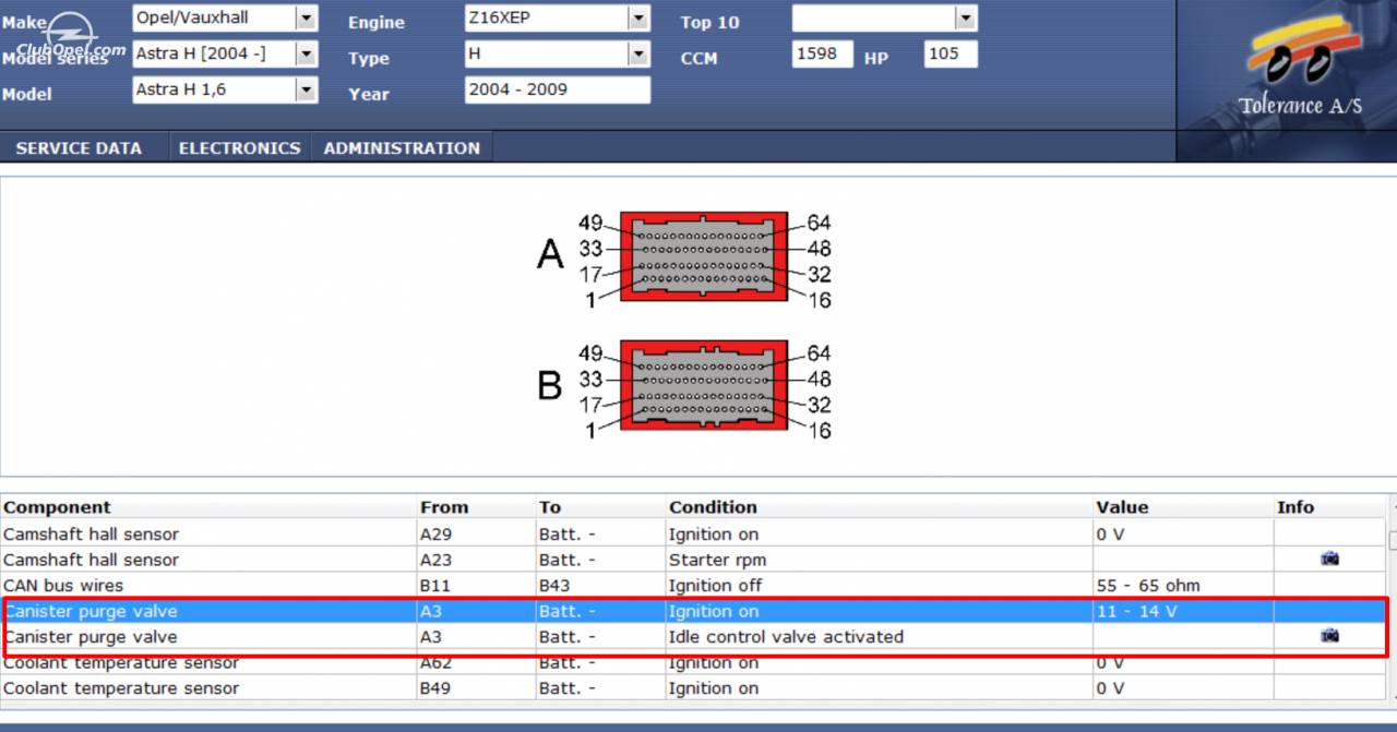

Buna ziua.Sper sa ma puteti ajuta la un astra h z16xep valva de purjare sta inchisa pana ajunge antigelu la 60 'C dapa care se deschide si ramane deschisa(tacane incontinuu si se face vid in rezervor,acu de la benzina scade apoi isi revine,busonu nu are supapa sa aspire aer) e normal?Am citit pe aici ca e comandata de ECU si ar trebui sa deschida din cand in cand.Furtunele de la canistra nu sunt infundate.Sa fie ECU defect?
Daca scot furtunul care merge la valva se face presiune in rezervor.
  • gabimilo1
  • Mesaje scrise: 2,268
  • Masina: Zafira 2002 y20dth
salut,
poate e un comportament normal sa tacane des (zic si eu).
da, e comandata de ecu, uite mai jos
  • Alin79L
  • Mesaje scrise: 14
  • Masina: Astra 2004 Z16XEP
  • Cont inregistrat: 16 Sep 2020
Multumesc.Stiu ca e comandata de ECU dar nu stiu daca e normal sa stea tot timpu deschisa dupa ce se incalzeste motoru sau trebuie sa deschida doar din cand in cand.
