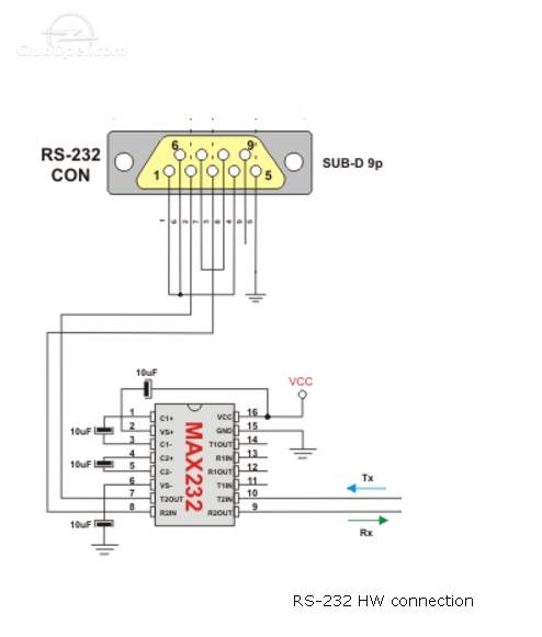

Asta e cea pe care am postat-o eu pe pagina 4 si pe care o folosesc ( bine , eu mai am un montaj care face conversia la K-line ), e la fel ca aia de pe pag 2 . Ce tensiune ai pus la Vcc ?
Sau poate are vreun coleg alt soft .

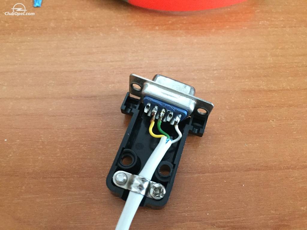

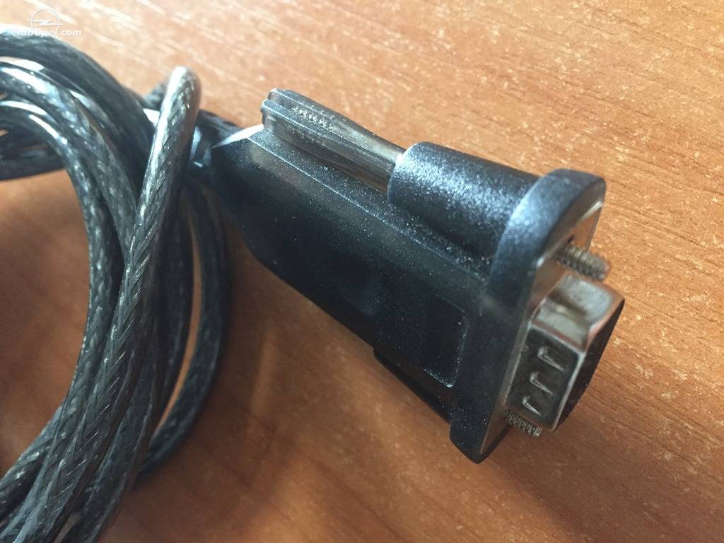

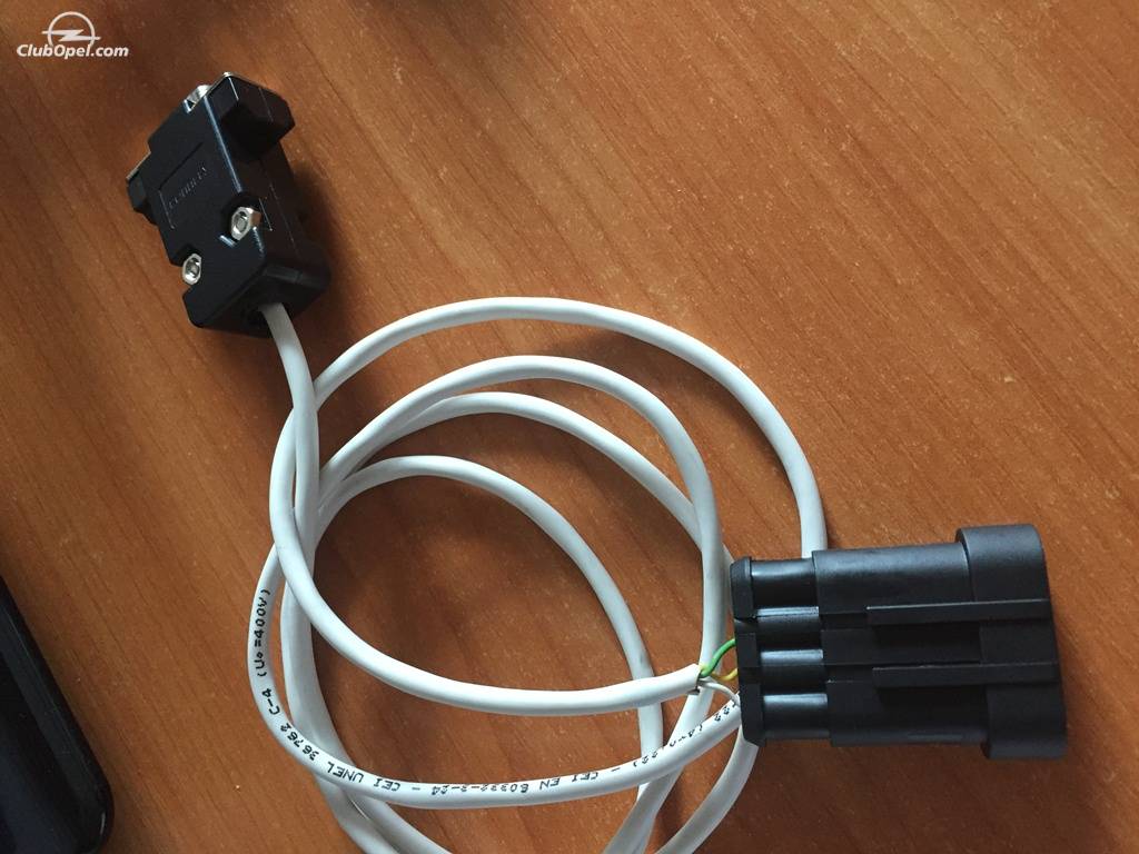

incerc de 1 luna sa imi confectionez un cablu de interfata pentru un stag300, fara succes.
intre timp am cumparat una originala de pe net si merge perfect, insa ma freaca la melodie faza asta.
de ce nu merge nici in ruptul capului cu cablul de nokia dku5.
este conectat corect deoarece se conecteaza pentru 5 secunde apoi zice ceva de genu "no gpl controller ..."
dar se conecteaza pentru 5 secunde.
aveti vreo idee?

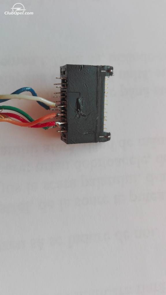

nu cred ca este prolific
culorile sunt
alb
albastru
portocaliu
unde alb e gnd

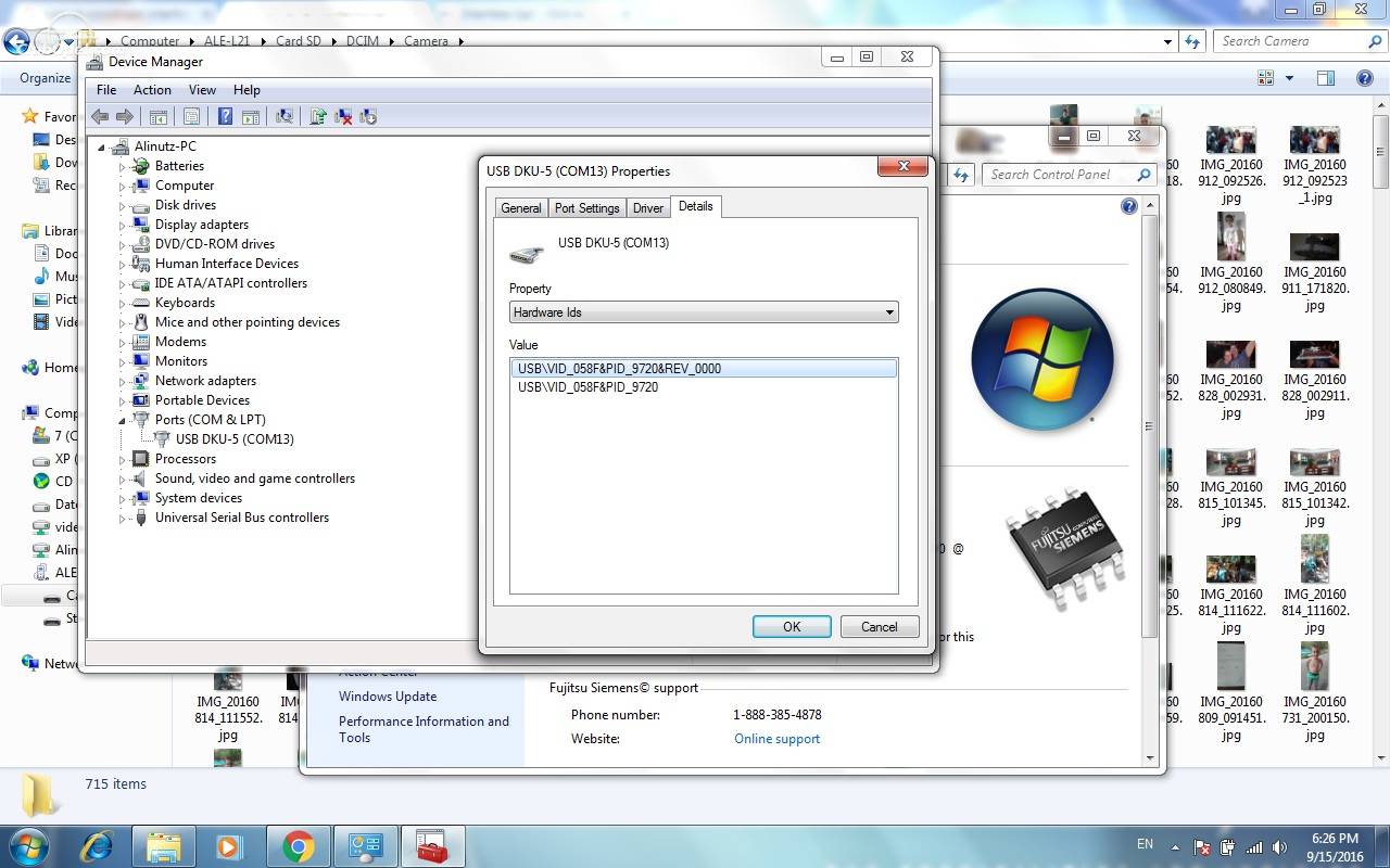

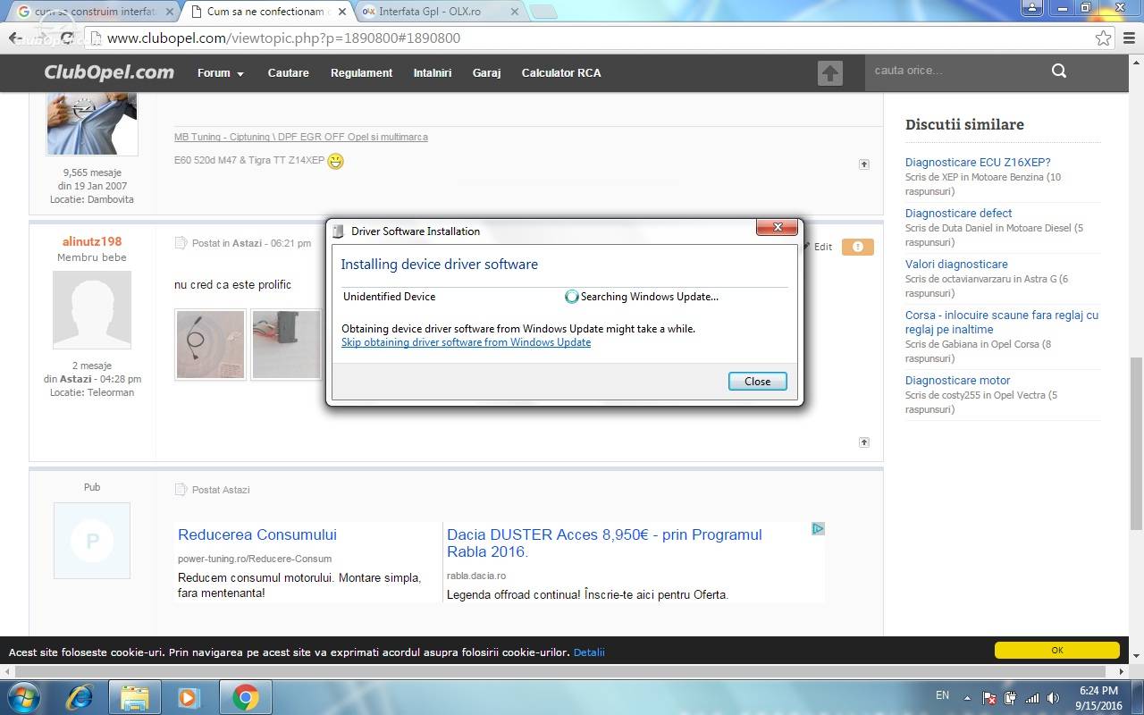

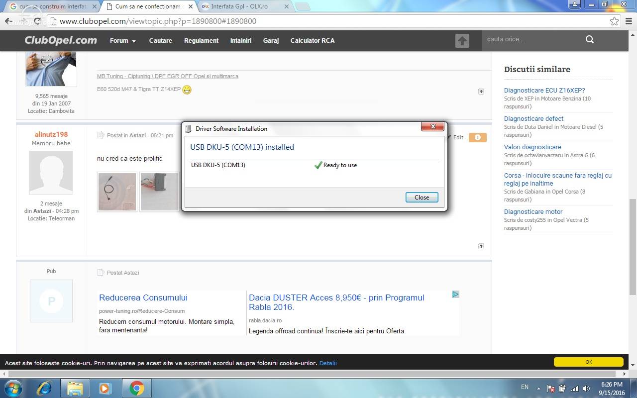

cand se instaleaza pasii sunt urmatorii :
il bag in usb , nu conteaza daca a mai fost bagat sau nu el cauta drivere. si le instaleaza din preconfigured driver folder.
hardware id este USB\VID_058F&PID_9720&REV_0000

Am interfața originalã. Merge foarte bine cu ea. Ma enervez cca nu reușesc cu acest cablu. Am dat 30 lei pe el. Si acum este un cablu cu o mufa tãiatã.

Am schimbat driverul, face la fel.

Se conecteazã pentu 5 secunde. Am schimbat si port speed la 9600 si face la fel.
Alte idei ?

rezolvat.
cablul este perfect. se pare ca batranul 300-4 este mai pretentios la comunicatie

Interfata aia nu e ceea ce iti trebuie . Din cate stiu eu , astea comunica RS232 , iar BRC are K-line . Pt BRC eu mi-am construit una , schema o gasesti pe una din paginile anterioare, iar softul ti-l dau eu daca il vrei .

Sincer nu prea am cautat sa cumpar , doar initial pana am aflat ce fel de comunicatie are ECUul meu (K-line ) . Mai bn apeleaza la vreun prieten electronist. Ai nevoie de semnalele RX si TX pe care le vei transforma in K-line printr-un montaj cu cateva piese electronice . Semnalele RX si TX fie le iei din port serial fie folosesti chip ftdi pe care il conectezi la USB si creaza un port serial virtual .

Cred ca acele cabluri de telefon de care zic colegii contin acel circuit integrat care scoate Rx si Tx , vezi pe paginile anterioare de care trebuie folosit . Apoi e simpla treaba , 2-3 tranzistori si res.
