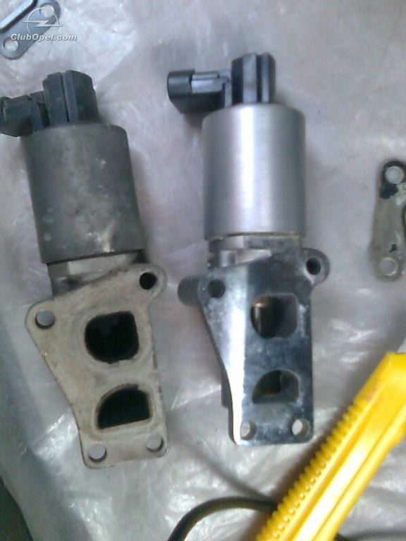

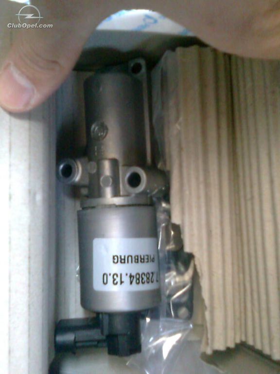

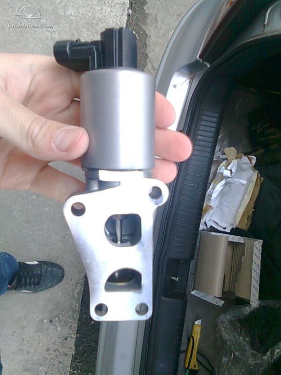

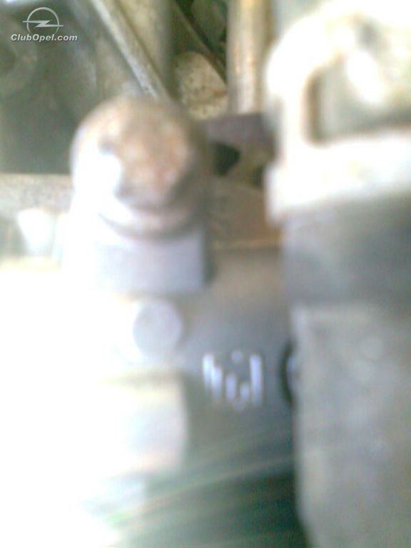

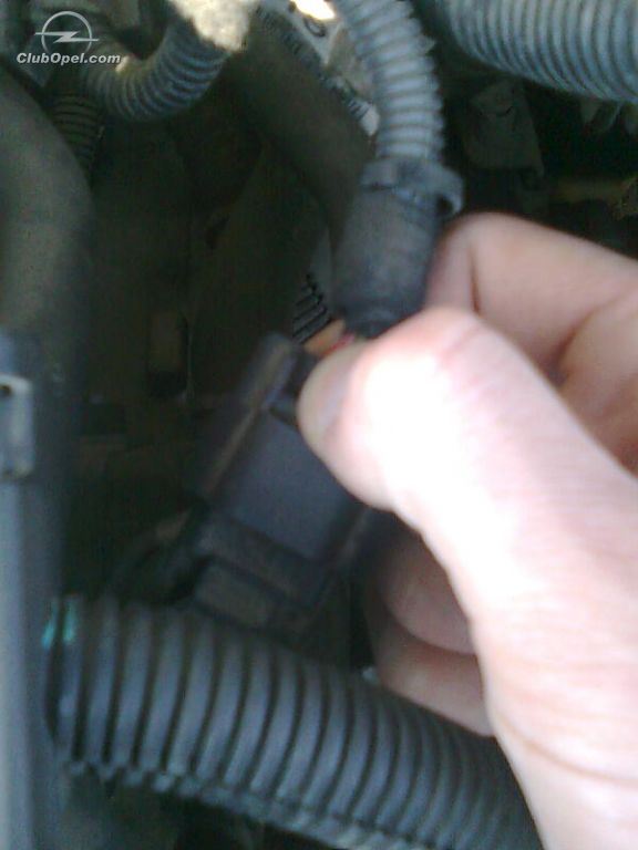

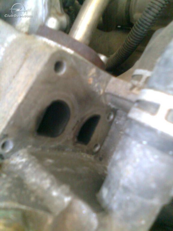

Cum spuneam ieri ,dupa operatiunea de schimbare a EGR vin si pozele.
EGR-nou

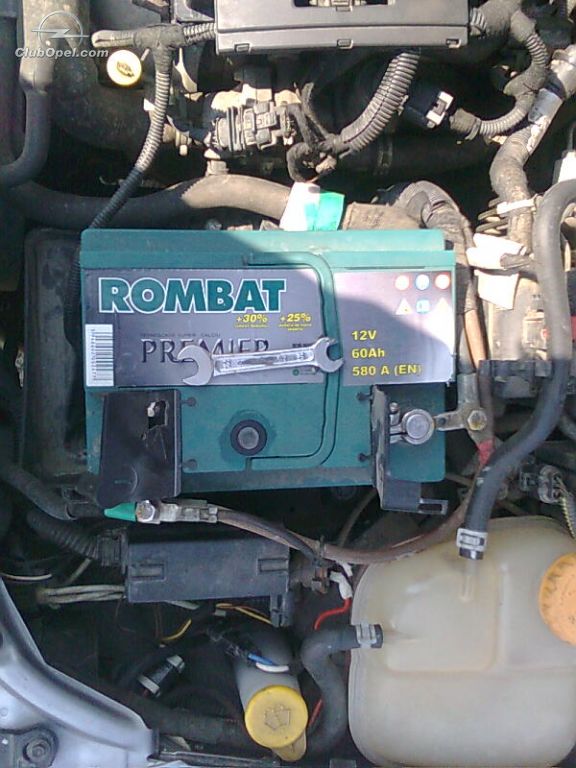

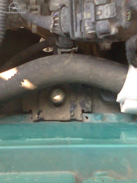

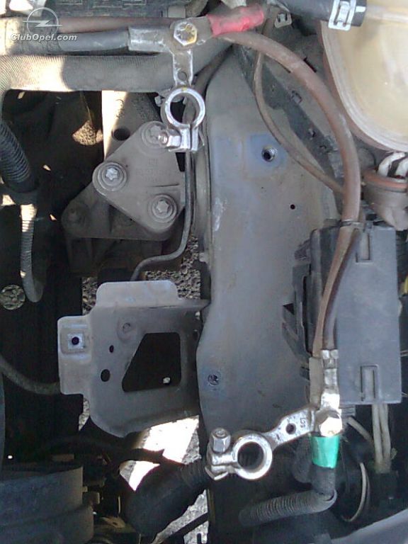

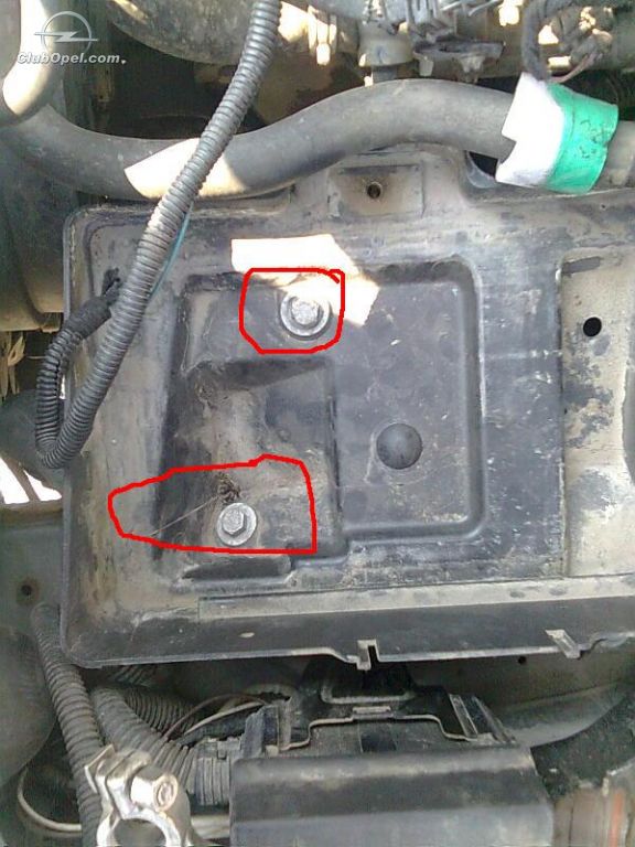

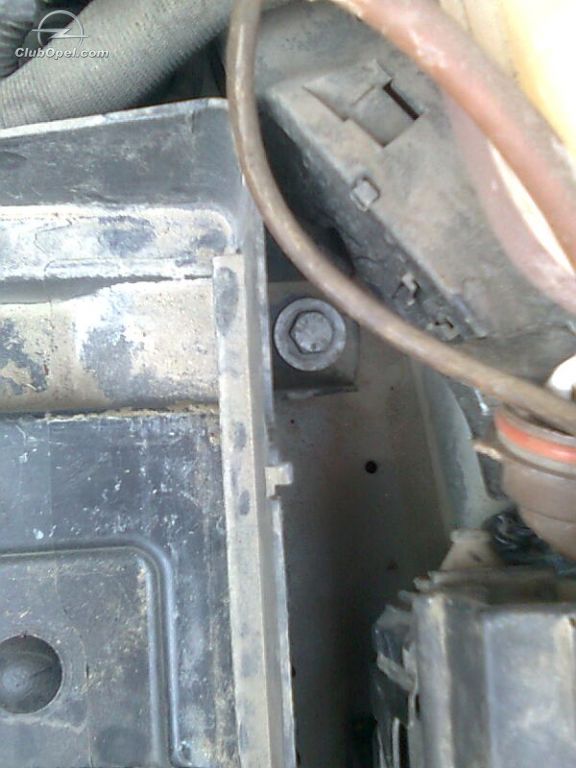

Scoatem bateria si suportul acesteia :avem nevoie de o cheie de 10 fixa pt. borne si una tubulara de 13 pentru suport.

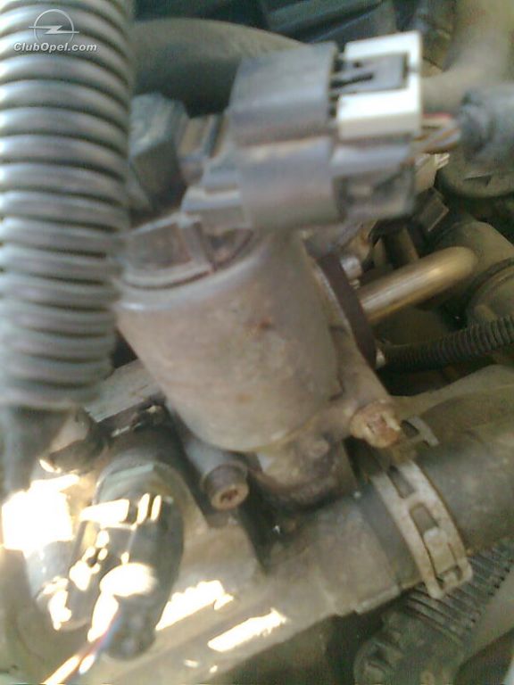

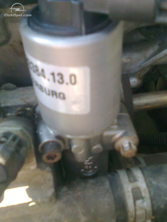

Scoatem EGR-ul:

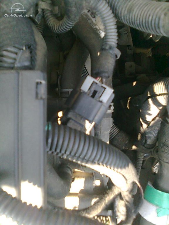

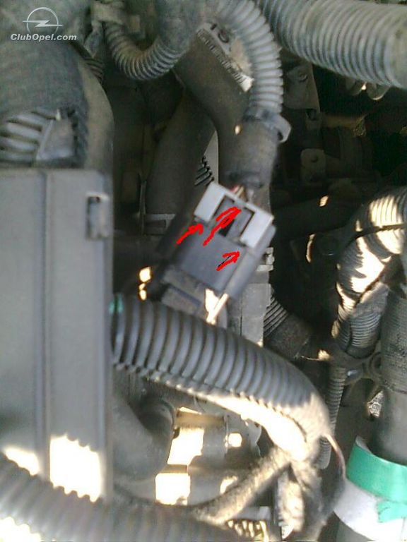

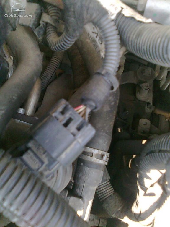

Scoatem mufa de la EGR are o siguranta gri care se impinge cu un cap de surubelnita .

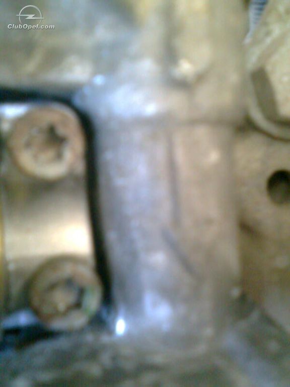

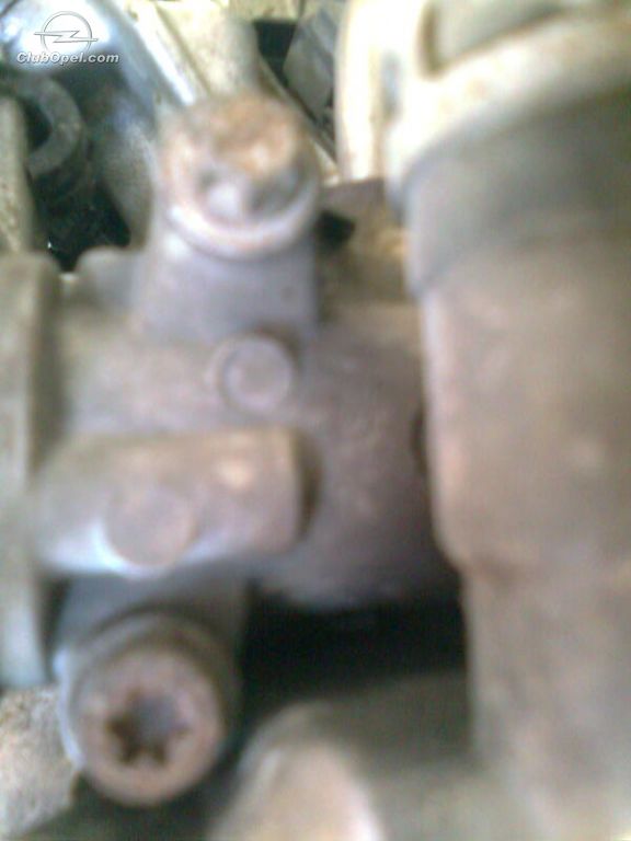

Are 2 suruburi sus si 2 jos : avem nevoie de Torx de 27 si tubulara de 10.

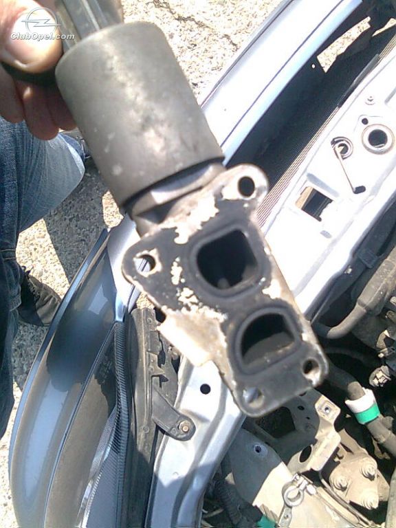

Am scos EGR-ul vechi.
Cele 2 EGR-uri si EGR-ul nou montat pe masina.
La montaj se fac aceeasi pasi dar invers.
O zi buna si spor la treaba!
