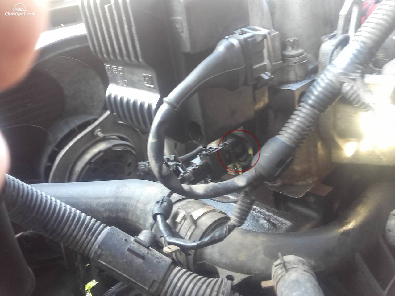

Mersi BC 47 dar, nu am antena electrica, dar am sa incerc daca gasesc- am schimbat pe l motor garnitura capac supape si am vazut doua fire care nu sunt conectate nicaieri unul este a mufa neagra cu fir roz, si celalalt un fir negru cu gaura de prindere, imi puteti spune la ce ar putea fi? multumesc

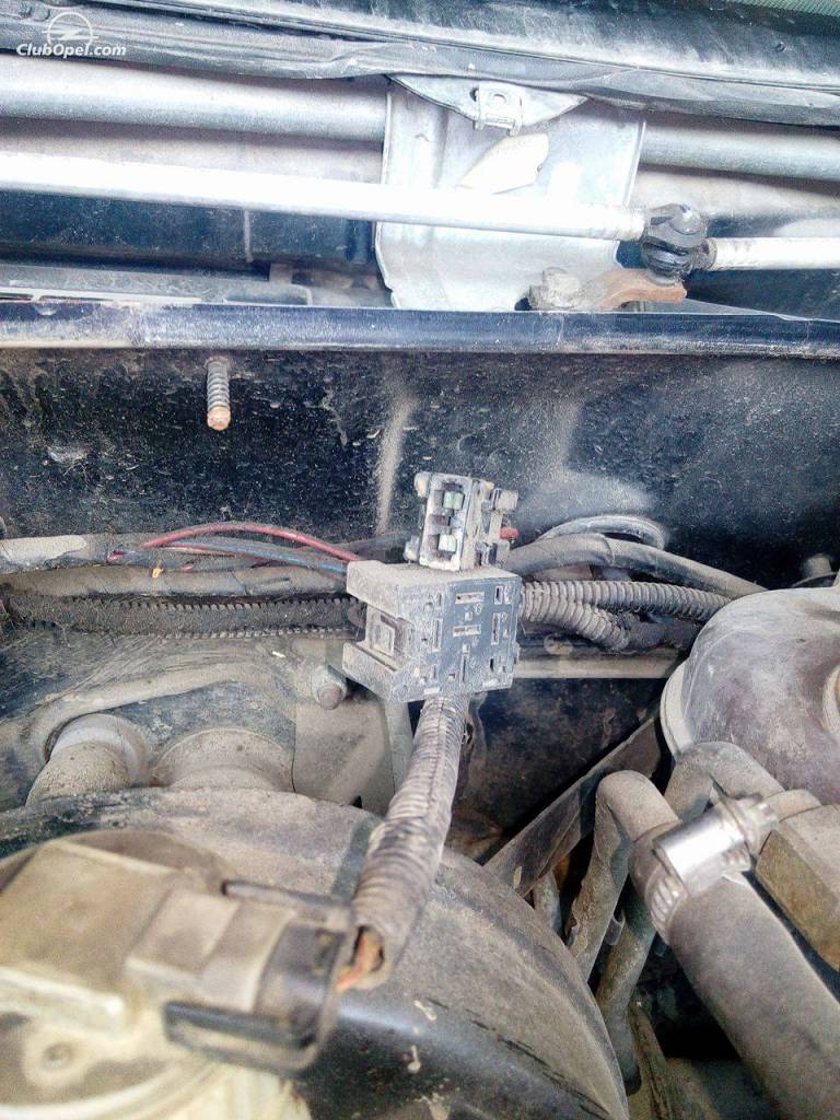

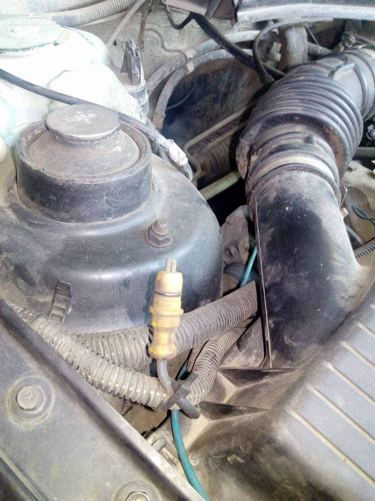

Buna, am gasit iarasi niste mufe care nu sunt legate nicaieri, si nu stiu ce ar putea fi, unul este langa filtrul de aer , iar celalate doua sunt langa pompa de frana , un pic ajutor va rog 😊
  • 0va
  • Mesaje scrise: 807
  • Masina: Signum 2008 Z19DTH
  • Cont inregistrat: 12 Oct 2008
Poza1: Mufa pt senzor ABS.
Poza2: cea mare e pentru un releu si cea mica pt o siguranta.

Multimesc ova, mai sus am mai postat o poza cu o mufa neagra, cumva nu stii ce este ?
  • 0va
Aia din pacate nu imi pare cunoscuta.

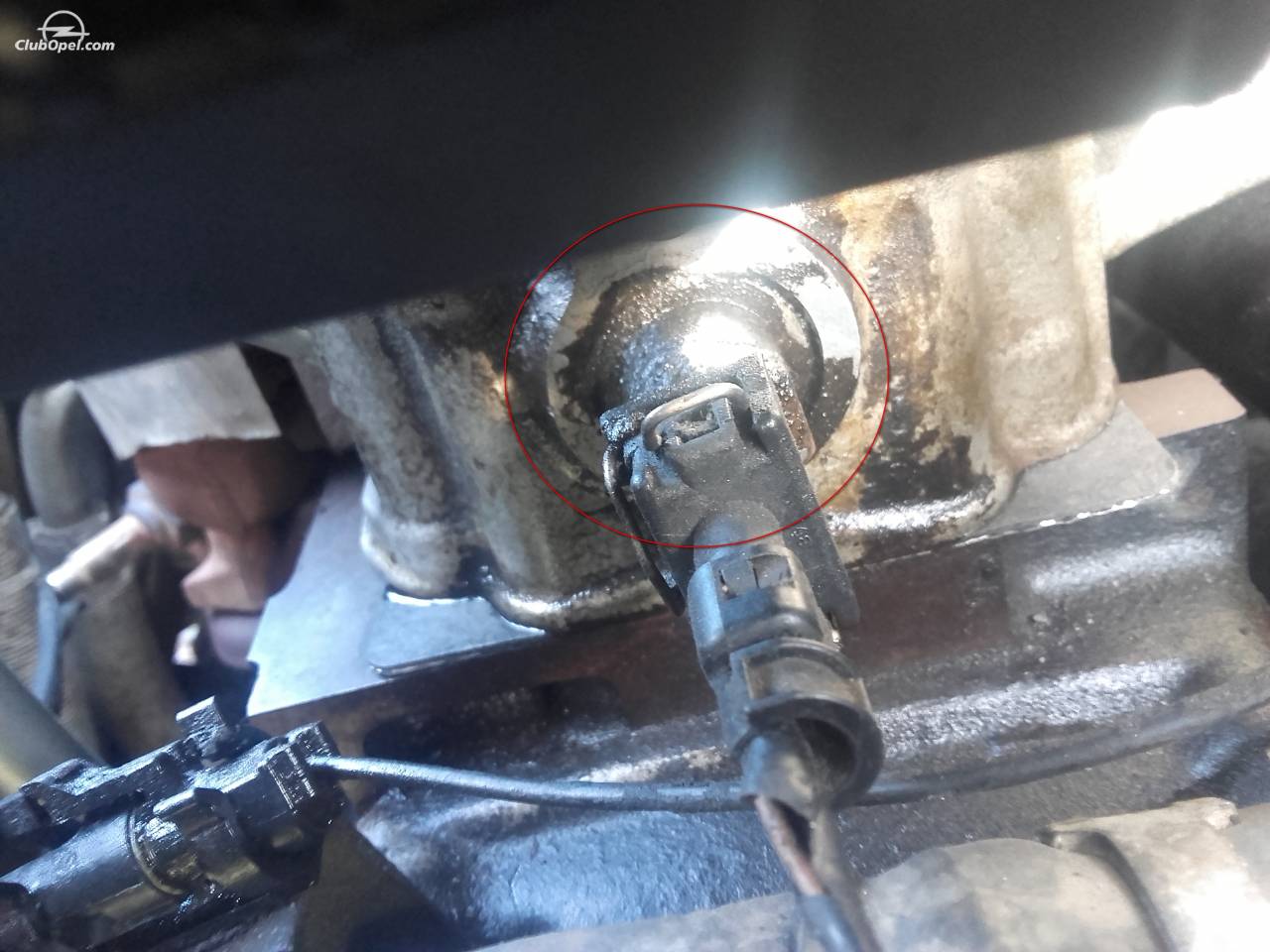

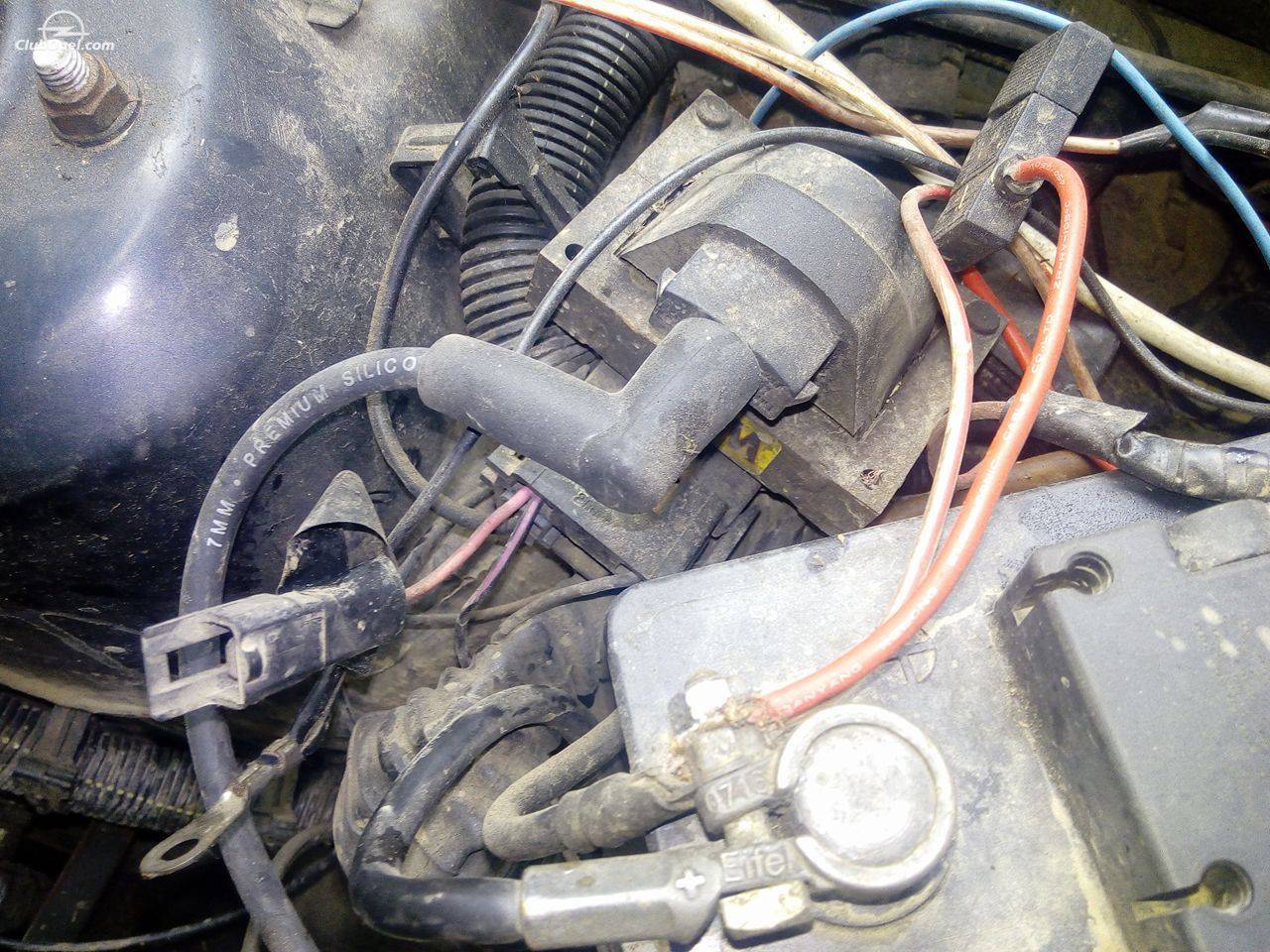

Salutare tuturor! De ceva timp am observat ca am pierderi de ulei pe la piesa asta si nu stiu ce este.
  • Mesaje scrise: 7,310
As inclina sa zic ca e ceva senzor de (presiune) ulei ... daca ii scoti mufa cred ca poti sa afli repede ce e ... sigur are o garnitura sub el ... incearca o strangere usoara, poate se opreste scurgerea ... altfel, il dai jos si schimbi garnitura ... daca nici asa nu se opreste, poate fi senzorul cu o etansare interna defectuoasa...
  • 0va
Posibil sa fie din spatele modulului de aprindere. Acolo e un oring mare si de obicei coace destul de repede si se prelinge ulei

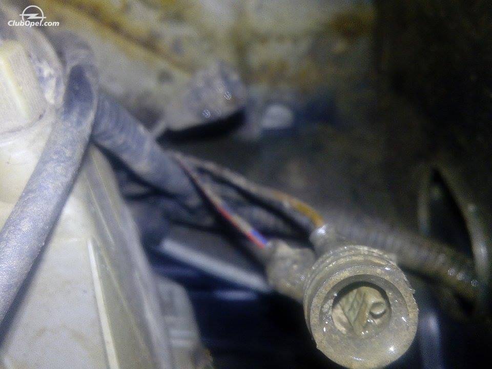

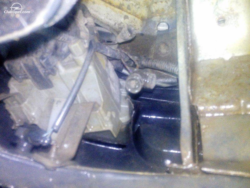

Buna, am gasit aceste mufe langa farul de ceata din stanga cineva vreo idee ce ar putea fi?
  • Rekxi
  • Mesaje scrise: 104
  • Masina: Astra 2008 z16xer
  • Cont inregistrat: 03 Nov 2015
cineva vreo idee?
