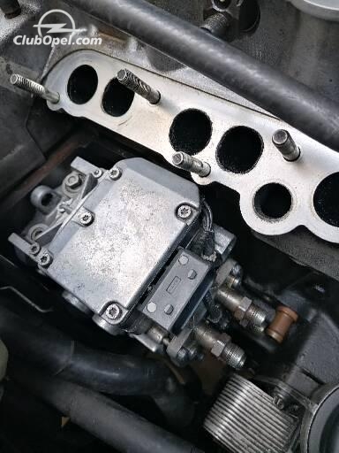

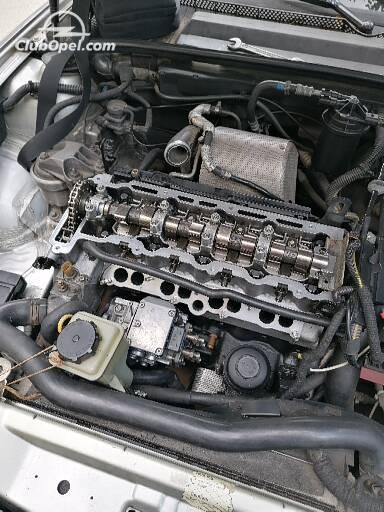

Salutare colegi!
Multumesc celor ce m-au sustinut si îndrumat, multumesc si realizatorului acestui topic care mi-a dat sfaturi utile, roland în spetã, dar si lui bruttus care mi-a fost aproape în aceste momente în care aproape ca ajunsesem la maximum stres, lui danciucureanu, EHotaran, toti super amabili.
Sper ca acest efort sa merite si masina sa meargã bine de acum înainte. Ieri, vineri am terminat de montat cureaua de accesorii si carcasa filtrului de aer. Am iesit în traseu si masina merge super bine. La accelerare nu scoate fum deloc, chiar nu mai vad absolut deloc fum în spate, ceea ce ma bucura maxim. Porneste efectiv la sfert de cheie, are ralanti ul putin accelerat pane se incalzeste putin, asa cum o stiam dinainte sa pice pompa asta carcotasã, dar apoi ralanti ul scade si toarce foarte frumos. Cred ca dacã montez si scutul inferior abia se aude motorul(vorba vine)

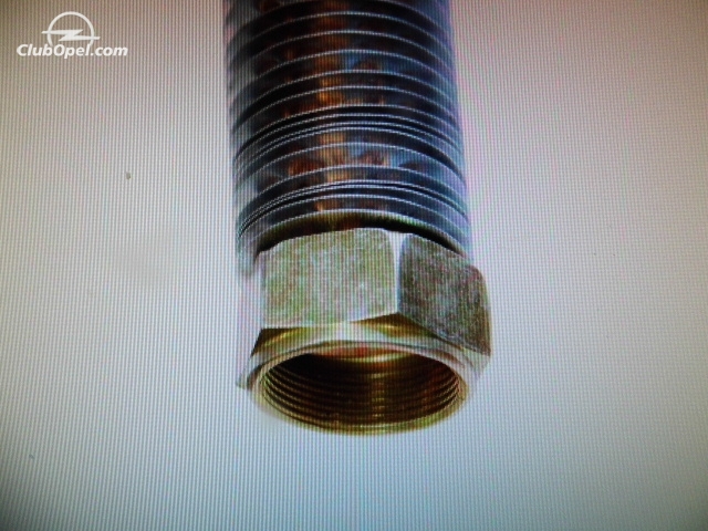

Racirea trebuie facuta neaparat prin circuitul de motorina...aveam de gand sa folosesc teava cu radiator inainte sa ajunga motorina in pompa.E doar o idee...

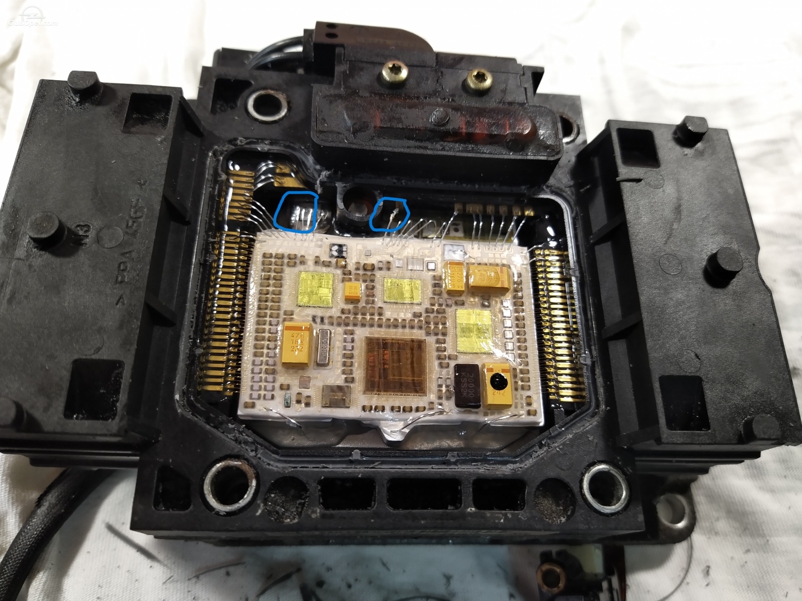

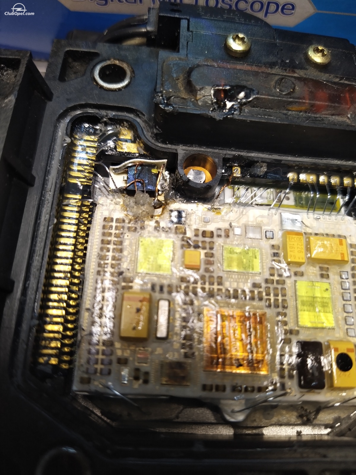

Sunt posesorul unei Astra G din 2003 cu motor Y20DTH. Nu mai porneste si din ce am vb pe forum am aflat ca e calculatorul de la pompa. Cel mai probabil o sa ajunga la rabla, dar inainte de asta am zis sa ma bag sa-l repar daca tot nu am nimic de pierdut.
Am reusit sa-l dau jos de pe masina, am taiat firelel de la electrovalve (2 negre care sunt ok si doua alb/gri care sunt coapte).
Am desfacut calculatorul si am gasit un fir rupt in partea dreapta si scurt la transistor.
Dupa multe incercari cu diferite sarme am reusit sa-l inlocuiesc (bineinteles dup ace am cumparat microscop sa vad ce fac acolo)
Acum intrebarea e…
l-am dat jos de vreo luna cred si o sa-l pun saptamana viitoare, cel putin asa sper.
Firele de la electrovalve le-am facut semne, dar totusi sunt 2 negre si 2 albe sper sa nu le incurc.
Sunt cu + si – si daca sunt am cum sa-mi dau seama?
