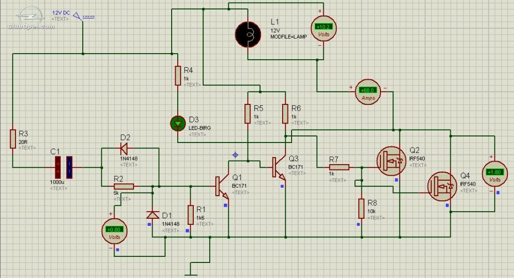

sever iulian a scris:
imi cer scuze pt calitatea imaginii, am facut-o repede in paint, pt ca nu am altceva instalat pe calculator. rezistenta de 10 r are rol de protectie. din R si C se ajusteaza timpul, eu am pus 1000 micro si 1,6 k, la fel pt R B 1,6 k.
in momentul cand pui contactul, montajul se va alimenta cu 12 v, iar condensatorul se va incarca. curentul de incarcare va da pe rezistenta din baza o tensiune care va deschide tranzistorul. contactul normal close al releului se va deschide iar resistenta de 1,6 k va fi inseriata cu senzorul de temperatura. dupa ce condensatorul se incarca, tranzistorul se blocheaza iar contactul releului va sunta rezistenta serie cu senzorul. doidele sunt 1n 4148. ATENTIE am uitat sa pun dioda pe bobina releului, 1n 400.....1-7(anodul in colector la trz iar catodul la + 12 v)
[b]Da0mi te rog si mie o serie la tranzistor poate reusesc sa fac singur montajul (nu am gasit un electonist)[/b]

o mica adaugire la schema de mai sus in loc de releu putem folosi transistor mos .

super schema, dar pentru noi acestia mai putin cunoscatori - unde se inseriaza senzorul de temperatura?
aaaaaa, gata l-am vazut....! sa inteleg ca ai prezentat si tensiunile pe anumite jonctiuni, nu?

da schema de mai sus e simpla , iar tranzistorii mos trebuie sa fie de cel putin 100A asa cum sunt cei originali de 120A desi curentul printr-o bujie mai mare de 7 A nu depaseste in total 28A !

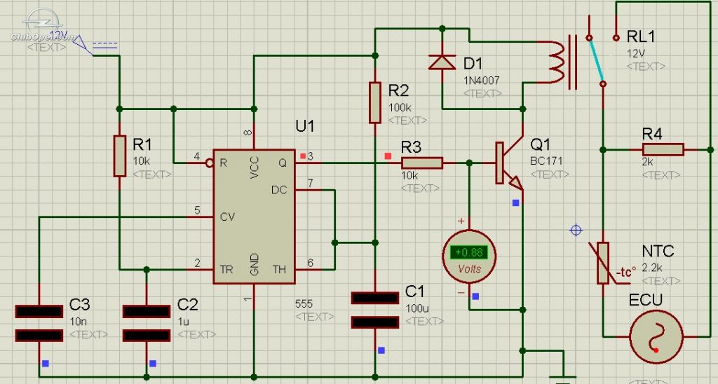

Am mai facut o schema de temprizare cu lm sau ne 555 montaj astabil cu pleacare din star cupland bujiile si mentinind 10 secunde tensiunea pe bujii , am recurs la acesta schema fiindca are dimensiunile mici pluc condensatorul nu mai e de 1000 uF ... avand dimensiuni astronomice 😃 Tot montajul adica doar circuitul integrat rezistentele si condensatoarele pot fi facute in aer si bagate in cutia releul de bujii , se scot pinii de grille de la cele 2 tranzistoare de pe placa originala se unesc si se leaga la 555 ! Comanda bujiilor la original e pe drena tranzistorilor ... eu am pus becurile cu rezistenta de 0,09 ohmi pe anod... nu conteaza oricum ati cupla functioneaza...
A pai se poate da si comanda la 555 pe pinul 2 daca se doreste sa fie comandat de microprocessor sau de senzorul temperature.

am renuntat la scheme de mai sus puse de mine din cauza ca era gabaritul mare si nu intra in releul bujilor , plus trebuia sa fac si o sursa de generare a tensiuni de 20V pentru a alimenta mosurile sa se deschida la masim si sa descarca pe sursa tranzistoarelor spre bujiile incandescente fiindca bujiile sunt legate la caroserie... Asa e facut si releul bujiilor avand tranzistorii mos cei doi legati cu sursele lor spre bujii iar drenele spre plusul de alimentare directa iar alimentarea lor cu semnal sub forma de impuls se face din intregatul ala mic care are in component si un generator de tensiune in jur de 20V.
Asa ca am trecut la modificarea termistorului inseriind o rezistenta de 2k si care e suntata de releu . Am facut montajul timer cu 555.
