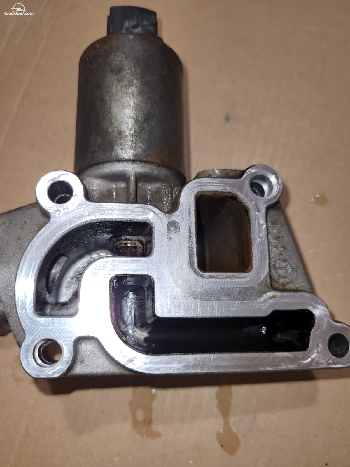

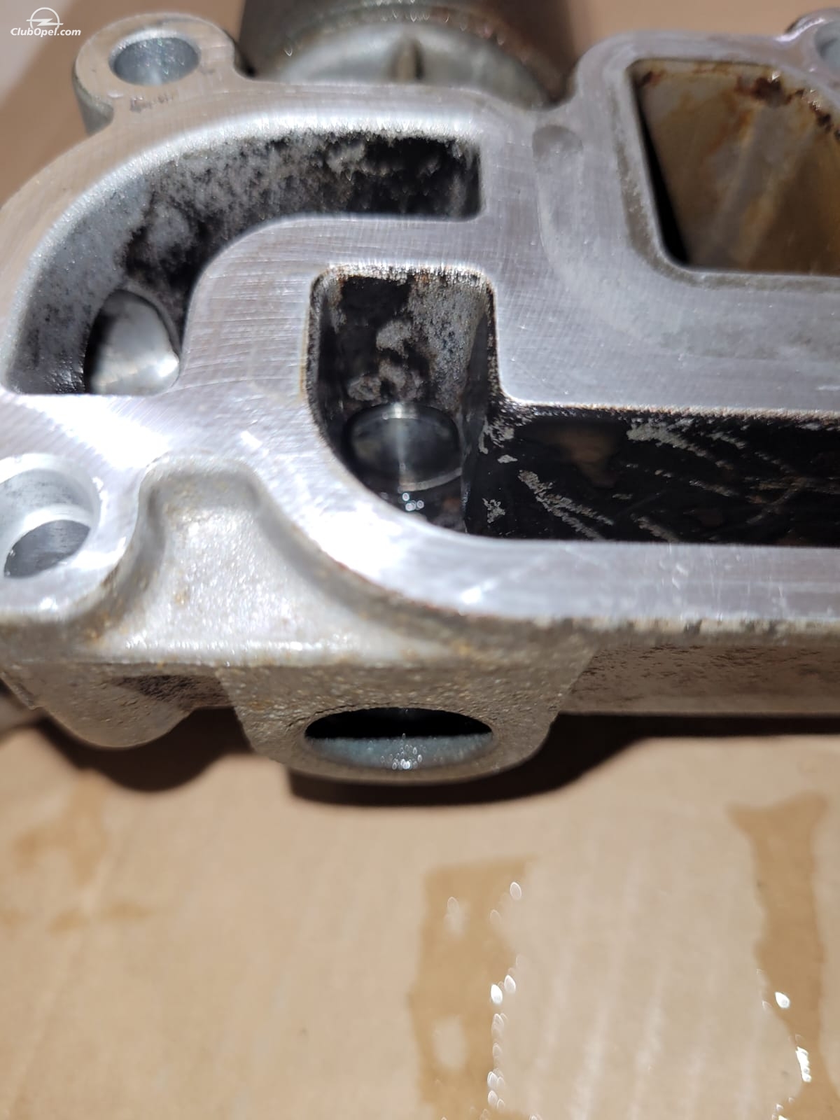

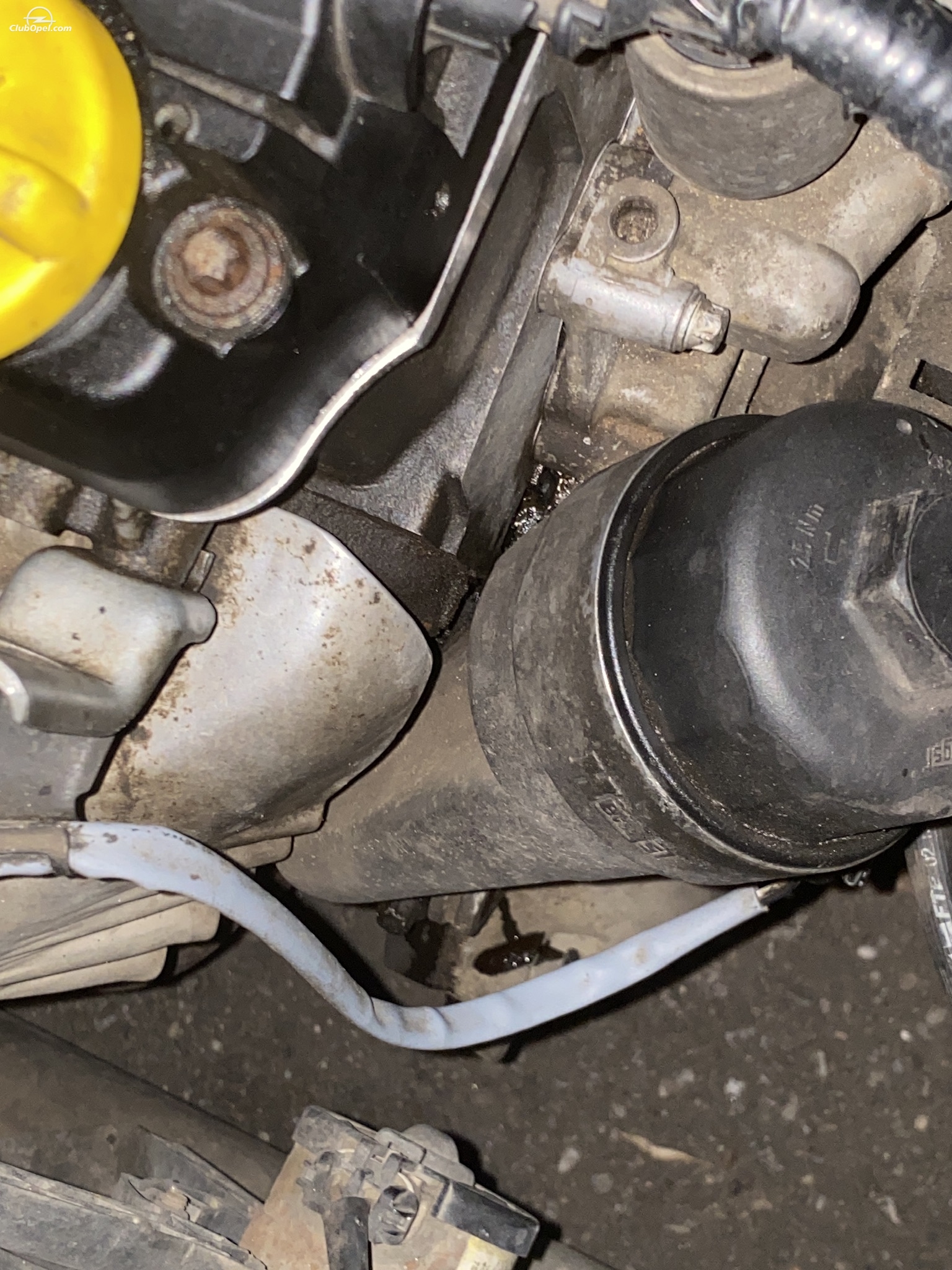

Salutare!Vin si eu cu o problemã care îmi dã dureri de cap. Cum se vede in poze, am pierdere de antigel în zona egr-ului, care se scurge pânã pe cutia de viteze. Garnitura de la Egr a fost schimbatã acum douã sãptãmâni. De la ce ar mai putea fi? Ultima verificare a fost azi de când a schimbat garnitura, a scãzut nivelul cu jumãtate de deget. Multumesc frumos! Opel Corsa C 1.2 2002 Z12XE.
  • Mesaje scrise: 7,310
@AEnkor
Bun venit pe CO!
Ești sigur 100% cã scurgerea aia din poze e antigel? Dac-aș fi mai bisericos, aș jura cã ãla e ulei.
  • AEnkor
  • Masina: Corsa 2002 Z12XE
  • Cont inregistrat: 04 Feb 2023
E antigel, am luat pe degete și astãzi a rãmas pe cutie și avea culoare rozalie 🥲

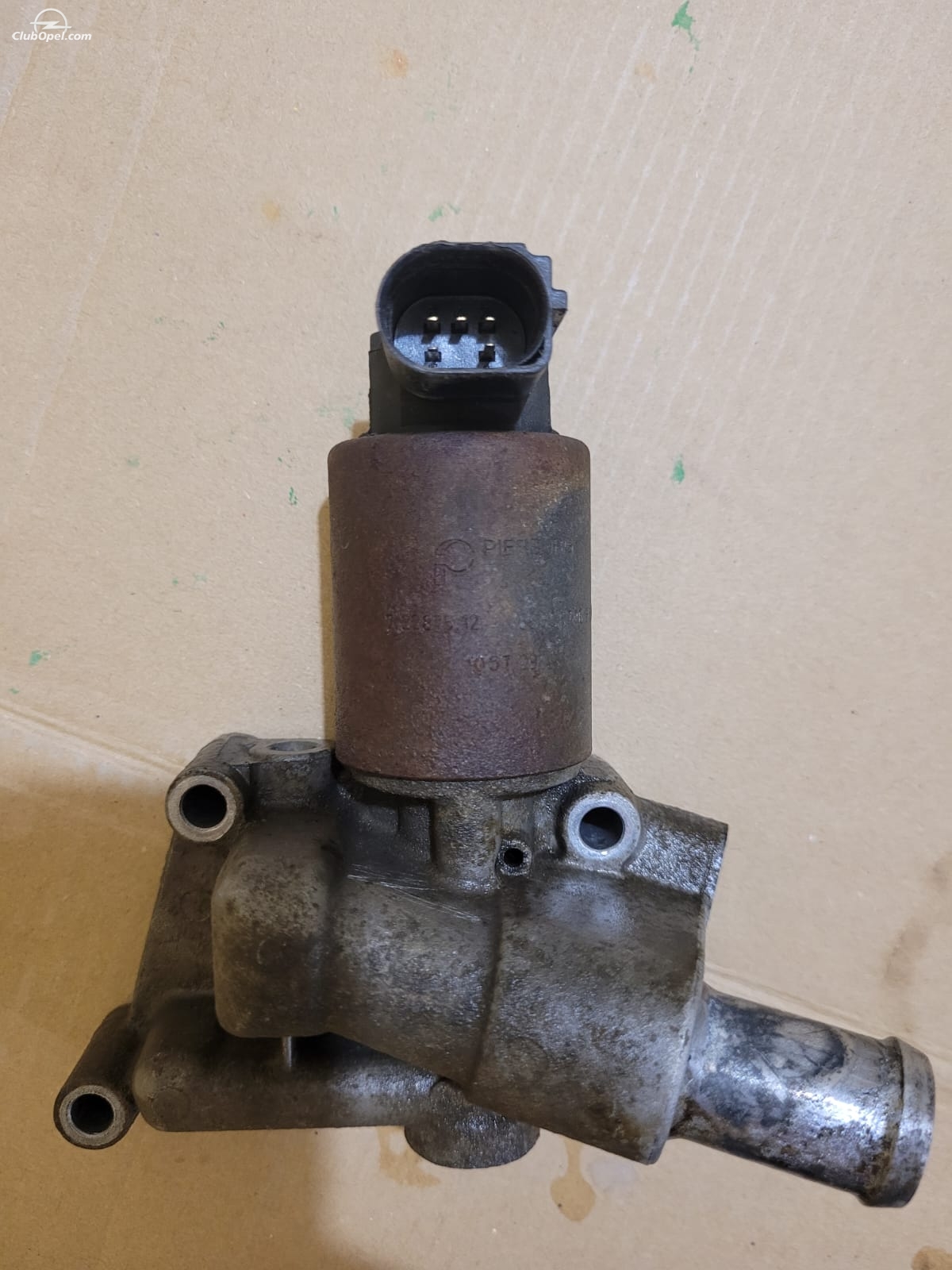

Am desfacut valvula egr de la opel astra h 1.4 benzina 14xep.
Motorasul bobina actioneaza pistonasul cand aplic 12v dar valoarea kohm nu se modifica deloc. Valoarea ohmica intre pin 2 si 4 este 2.45kohm si asa ramane
Indiferent daca alimentez sau nu bobina motorasul
  • cristianopel77
  • Mesaje scrise: 9
  • Masina: Astra 2006 Z14XEP
  • Cont inregistrat: 04 Sep 2023
  • cristianopel77
  • Mesaje scrise: 9
Am curatat valvula egr lasata la.murat cateva ore in apa calda cu detergent de vase amestecat cu dero ,dupa care am folosit o scobitoare,, tepusa de lemn pt frigarui
