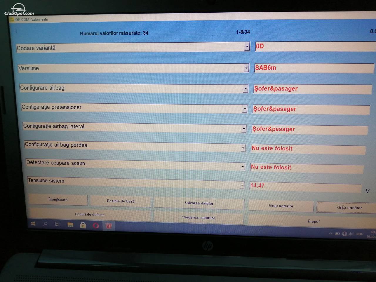

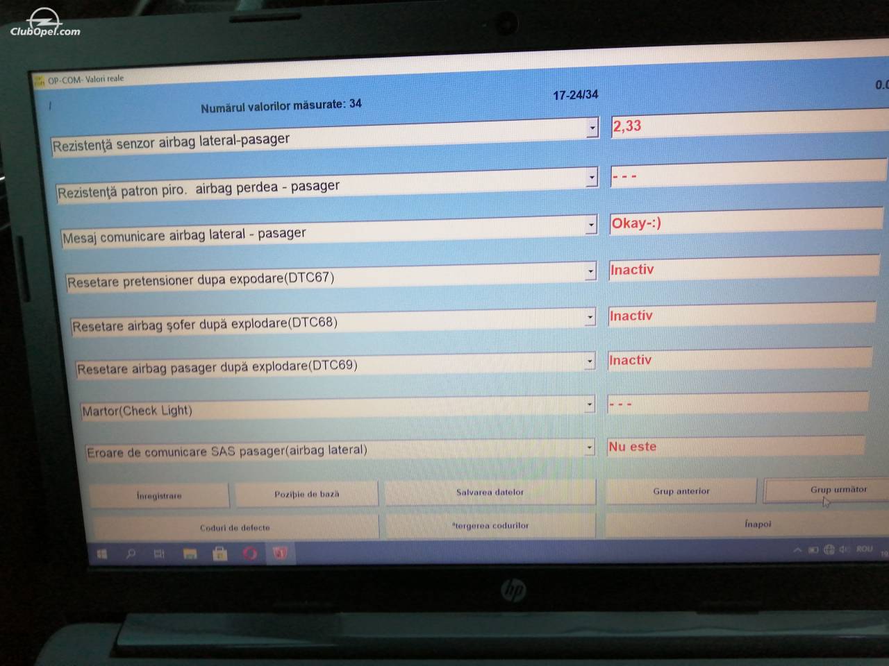

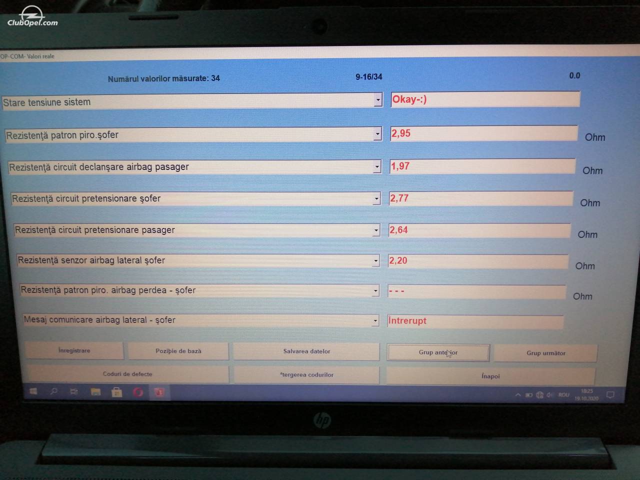

Am desfacut mufa si am dat cu spray de contacte, am scãpat de eroarea 71,în schimb mi-a rãmas eroarea 72 care rãmâne permanenta, o sterg dar imediat reapare. Înainte o stergeam si reapãrea peste 2 3 zile. Am vãzut ca la mesaj comunicare airbag sofer apare ca stare "Intrerupt" Am sa atasez si niste poze

Doar de proba, incearca a pacalesti calculatorul cu o rezistenta in mufa de la airbagul cu probleme. Daca merge asa atunci ai probleme acolo, daca nu merge e traseul sau calculatorul (asa cred).Rezistenta ar trebui sa fie cam de valoarea pe care ti-o arata la airbagurile bune.

În cazul ãsta poate sã fie întreruptã spira de la volan.

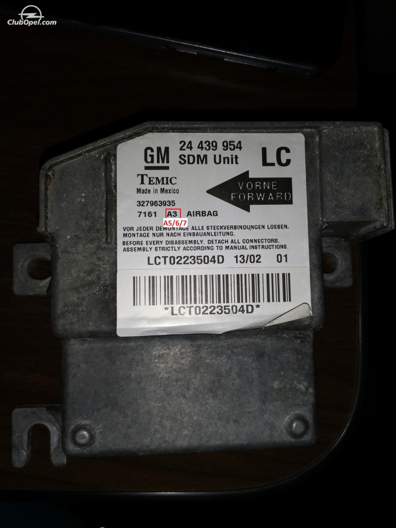

Salut. Am o intrebare legat de modulul SMD. Am un Opel Corsa C din 2002, iar acum cateva zile mi s-a aprins martorul de airbag in bord. In urma investigarii cu OPCOM, deoarece nu am putut sa ma conectez la ECU airbag, am demontat platicele si tunelul central pentru a ajunge la unitatea SMD, si am gasit ca radiatorul de habitaclu era fisurat si a curs lichid peste unitatea SMD. Am inlocuit radiatorul si apoi am zis sa vad ce s-a intamplat cu unitatea de control airbag. Am desfacut carcasa unitatii, si inauntru era un fel de spuma pe placuta de integrat. Am curatat cat de bine am putut placuta, am remontat pe masina, dar in continuare nu ma pot conecta la modulul de control airbag. Am decis sa achizitionez un modul din dezmembrari. Din codurile trecute pe eticheta ECU airbag, stie cineva la ce se refera marcajul "7161 A3" in cazul meu(A3), deoarece nu gasesc decat "7161 A5 sau A6 sauA7". Ce anume reprezinta acel termen de pe eticheta?

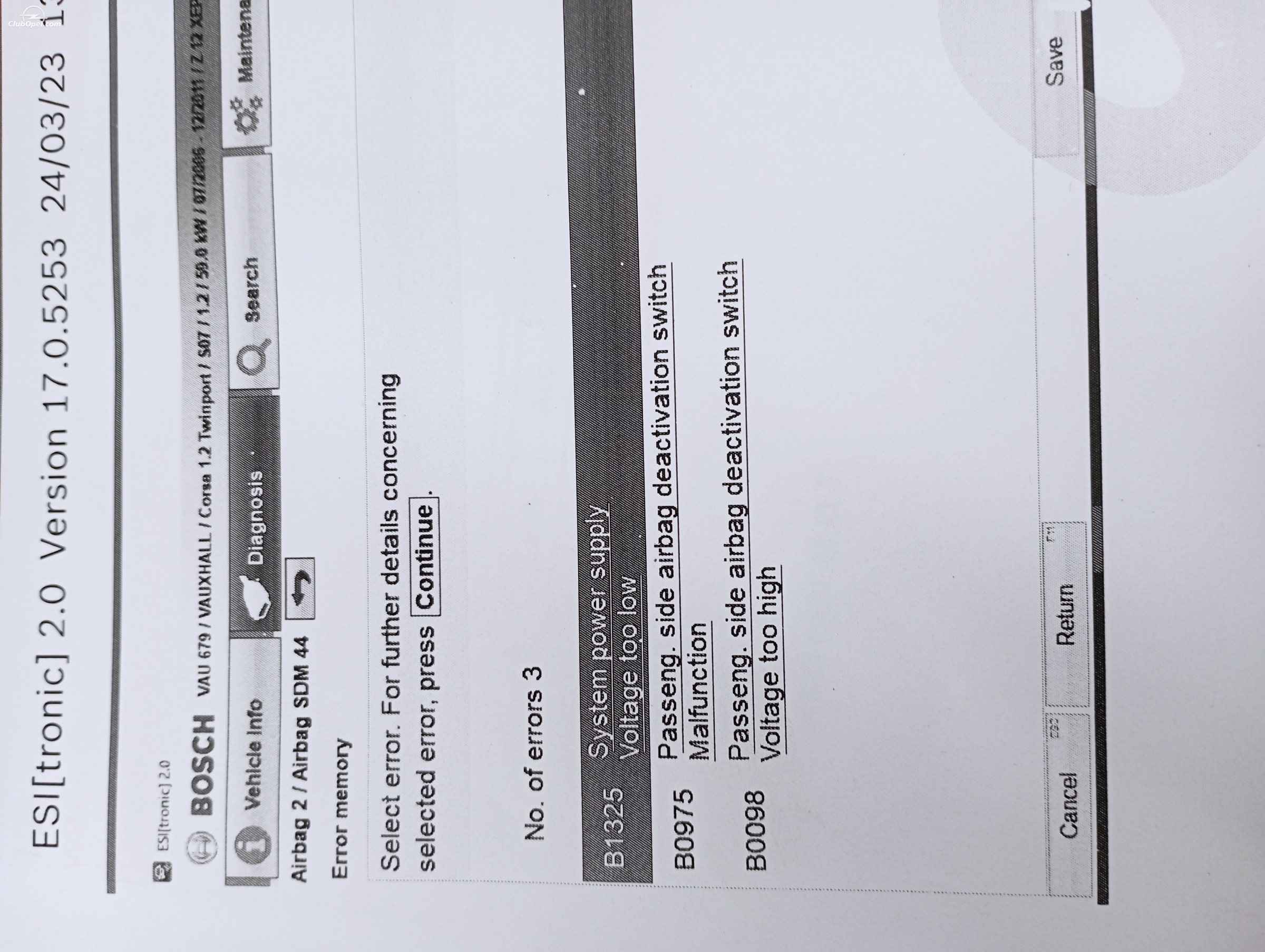

Salutare colegii, am cumpãrat o Corsa 2007 și am schimbat bateria cã cea veche nu mai era bunã. Dupã ce am schimbat bateria s-a aprins martorul airbag, am pus un tester și am 2 erori B0975 și B0098 unde ar trebui sã verific?
  • Mesaje scrise: 7,310
Bun venit la CO!
Ai o problemã la switch-ul dezactivare airbag pasager sau la conectica lui(contacte imperfecte, fir întrerupt etc)
