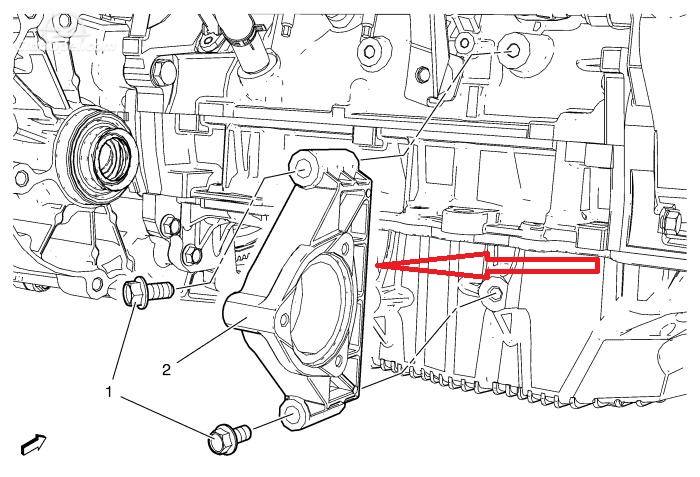

Nu este un pret exagerat tinand cont cat e de munca: dat jos planetara,desfacut evacuare,scos ulei din cutie,demontat si curatat baie, si invers,dar tot e mare tinand cont de pretul altor service-uri bune si sa nu mai zic ca delapt schimbi o banalã garnitura, care mai e si o gresala a fabricantului,neasumata!

Chiar necesita facute toate operatiile descrise de VSC84 pentru inlocuirea banalei garnituri de la pompa? ( dat jos planetara,desfacut evacuare,scos ulei din cutie,demontat si curatat baie, si invers,)

Poi hai sa o luam pe rand, planetara trebuie data jos ca trece pe sub baie si nu ai cum sa o demontezi altfel, daca dai jos planetara curge si uleiul din cutie, evacuarea nu stiu sigur pe unde trece dar daca trece pe sub baie trebuie demonata si aia, plus uleiul din baie, si daca tot il dai jos ar fi ok sa pui altul nou...si atunci si un filtru de ulei nou, la fel si cu cel din cutie...si ia ca se aduna cateva chestii...pt o afurisita de garnitura!

Florin Insignia, se procedeaza exact cum ai detaliat, am schimbat ulei cutie,mai putin cel din motor,ca il schimbasem recent! Confirm ca deranjul e cam mare pt o garnitura,dar si garnitura aia face un deranj si mai mare prin motor daca nu mai etansaza pe sorb!

Florin Insignia a scris:Poi hai sa o luam pe rand, planetara trebuie data jos ca trece pe sub baie si nu ai cum sa o demontezi altfel, daca dai jos planetara curge si uleiul din cutie, evacuarea nu stiu sigur pe unde trece dar daca trece pe sub baie trebuie demonata si aia, plus uleiul din baie, si daca tot il dai jos ar fi ok sa pui altul nou...si atunci si un filtru de ulei nou, la fel si cu cel din cutie...si ia ca se aduna cateva chestii...pt o afurisita de garnitura!
Evacuarea trece pe sub baie, planetara nu, dar trebuie desfacut suportul intermediar al planetarei dreapta care e prins pe baie.
@vsc84, timpul normat pentru inlocuirea baii de ulei (adica si a o-ringului) e de 1.9 ore conform TIS. Aia de la reprezentanta pot cere oricat... daca le merge.
