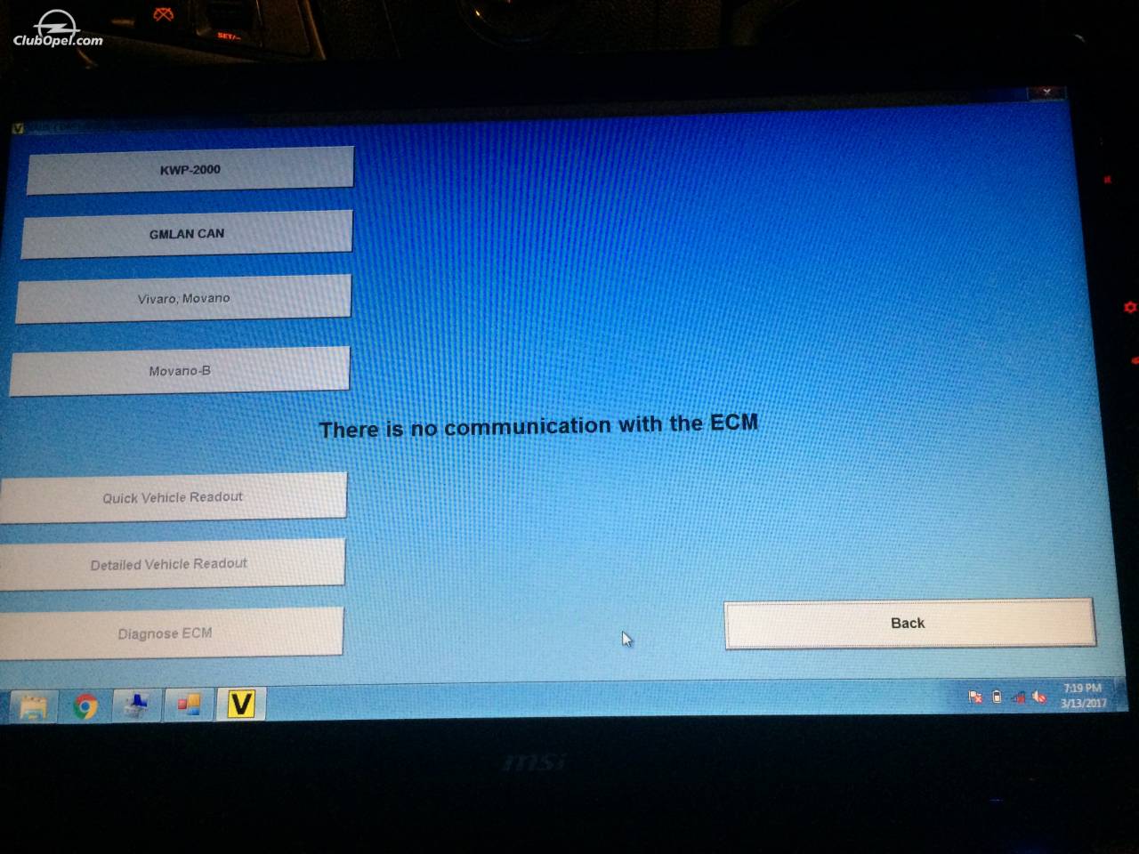

Am cumparat un OP-Com 2012(1.64), pentru Insignia mea(2009).
Din pacate interfata nu se poate conecta la ECM.
Cei de la care am cumparat interfata au intrat remote pe laptop sa se asigure ca totul este OK.
Dar nici ei nu au reusit sa ii dea de cap.
Intrebarea este: poate avea ceva masina (in soft) astfel incat sa blocheze accesul la ECU ?
Mentionez ca in trecut ( acum 3-4 ani) gyzmo s-a conectat cu "aparatura"lui la masina mea fara nici o problema.

sunt de parere ca interfata are probleme...
nu ai posibilitatea sa incerci la un coleg din zona de la tine sa se conecteze cu o interfata care functioneaza la masina ta?

Cu alt cablu ai incercat?

Sau pune interfata ta pe o astra h / zafira b / vectra c.
Daca pe astea merge bine inseamna ca ori e o problema cu masina ta, ori softul pe care-l folosesti nu stie sa comunice cu computerele de pe insignia...

Am încercat și cu alt cablu .
O sa probez interfața pe o alta mașina sa vãd dacã comunica.
Se poate face cumva downgrade la alta versiune de soft?

Daca cipul de pe placa este Microchip PIC18F458 da.
Dar mai bine intrebi vanzatorul si eventual sa faca el prin remote conection
