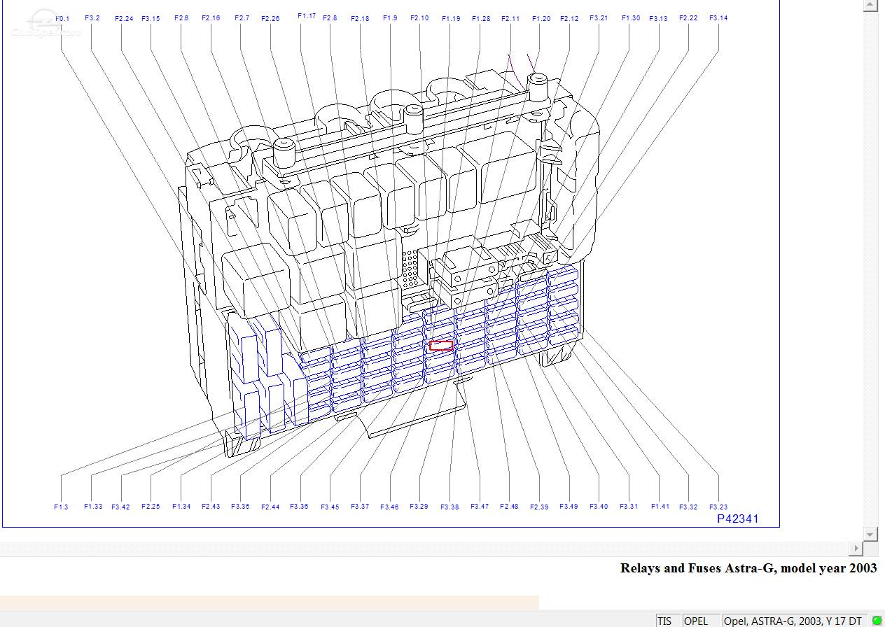

  • gabimilo1
  • Mesaje scrise: 2,268
  • Masina: Zafira 2002 y20dth
este siguranta anume pentru alimentare mufa de diagnoza, este siguranta F28, vezi mai jos.
Verifica sa fie pusa in locasul ei si sa nu fie arsa.
Valabil pentru ASTRA G y17dt

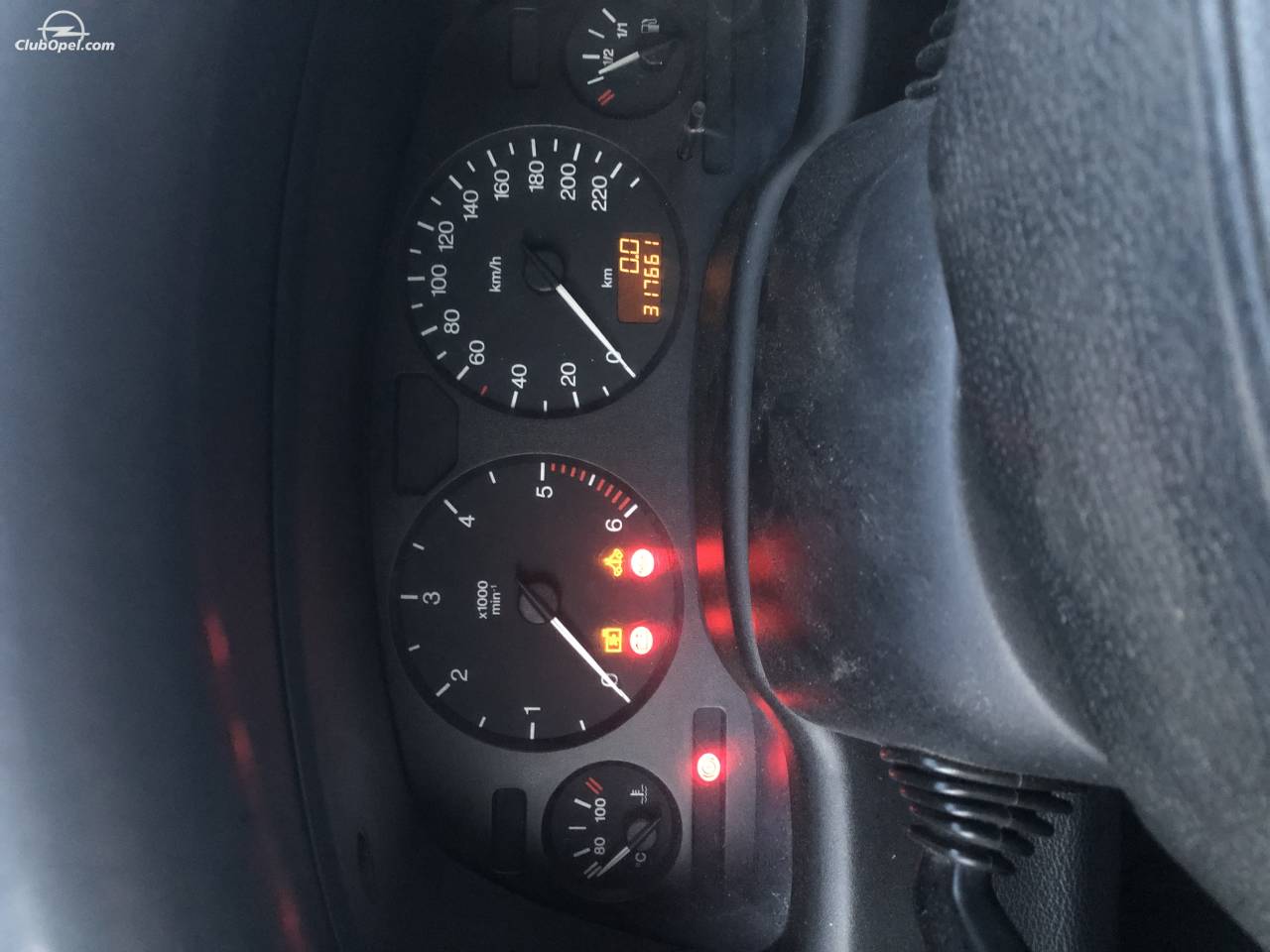

  • CDaniel376
  • Mesaje scrise: 9
  • Masina: Astra Dti
  • Cont inregistrat: 11 Apr 2021
PPaul568 a scris:Te rog sa faci testul cu pedalele sa vezi ce erori ai.Gasesti aici cum.se face.Fara asta nu ști de unde sa incepi, sa cauți.
Buna revin
Am fãcut testul cu pedalele ce pot spunã ca mașinuța cu cheița cea înconjuratã cu negru nu se stinge deloc iar cealaltã înconjuratã cu roșu da sa clipeascã o singura data și atat cele doua nu se sting din bord chiar am încercat cu EDU VECINULUI și dacã încerc sa dau la automat tot nu se sting cred ca ar fi o problema sa nu se sting de aici ma gândesc sa fie stricat ECU PLUS IMOBILIZATOR PUSU CIPUL DIN CHEIE din ce am vazut tot aici pe forum dar la Opel 2.0 diesel dar întrebarea mea este dacã nu citește cheia sau ceva din cele trei nu funcționeazã corect are treaba ma lasã sa dau la automat dar nu vine motorina pe conducte la injectoare cu degresat pe admisie pornește atunci da ceva pe conducta dar ma gândesc ca e degresantul se oprește mașina când nu opresc jetul de sprai
Și mai am o întrebare as pune și un alt ECU ;imobilizator;Cip cheie dar nu trebuie resetatã sau rescris iar eu nu pot sa ma conectez cu testerul tot n-am fãcut nimic
Sper sa gasesc o soluție 😞
