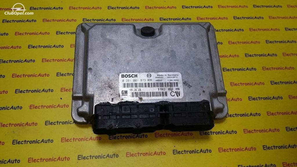

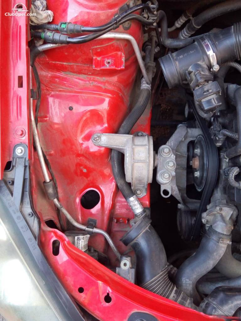

Am o rugãminte! Opel Vectra C, 2003, y20dth. Mecanicul mi-a spus cã am ECU defect, si mi-a trimis o pozã (masina fiind la el, în altã localitate) explicându-mi cã asa ceva ar fi ECU. E vorba de o piesã aflatã lângã pompa de vaccum, sub ea de fapt, cu o mufã mare deasupra. Dar eu, tot ce am gãsit pe internet ca fiind „ECU” pentru y20dth aratã cu totul altfel.
Vã rog mult, poate cineva sã îmi spunã care este corect pozitionarea ECU si cum îl pot gãsi, pentru a sti ce sã caut sã cumpãr?
Este rentabil sã duci ECU la reparat (am vãzut multe asemenea anunturi dar nu e specificat pretul)?
Vã multumesc!

Pentru exemplificare, prima pozã aratã ce mi-a trimis mecanicul cã ar fi ECU, a doua ce am gãsit pe internet cã ar fi aceeași piesã:

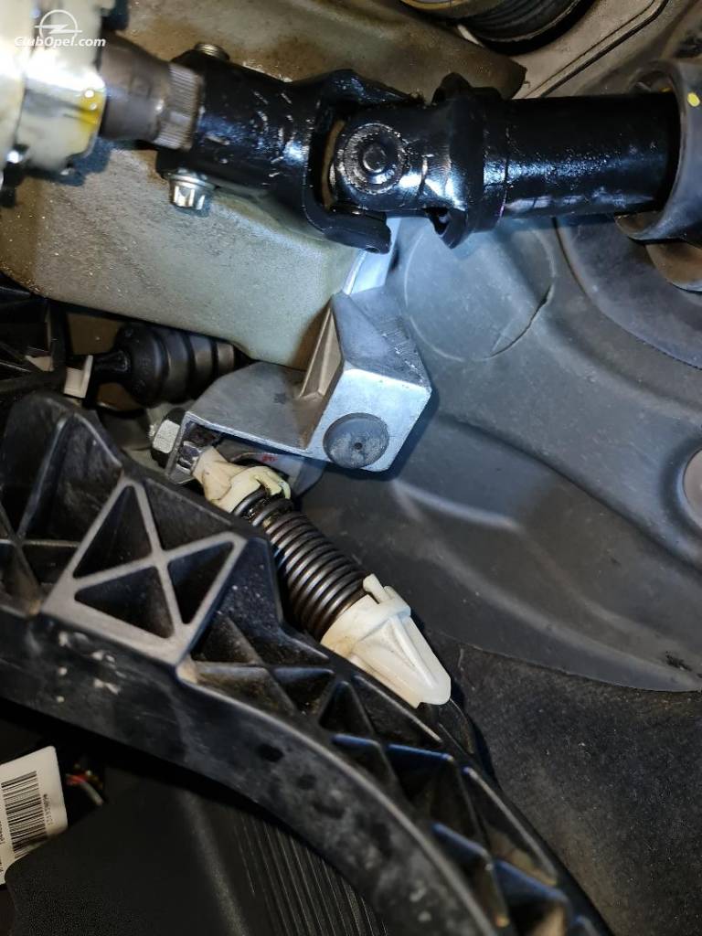

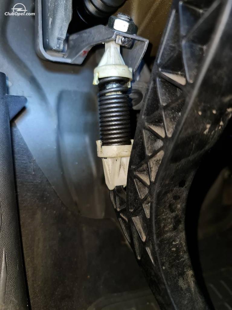

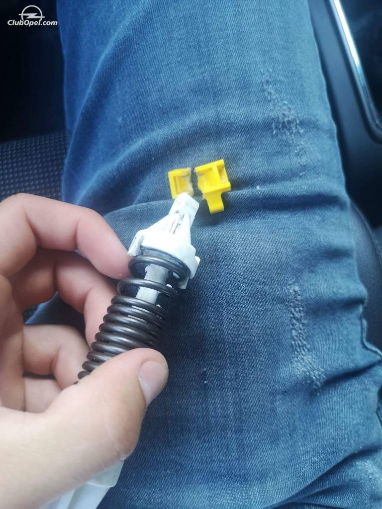

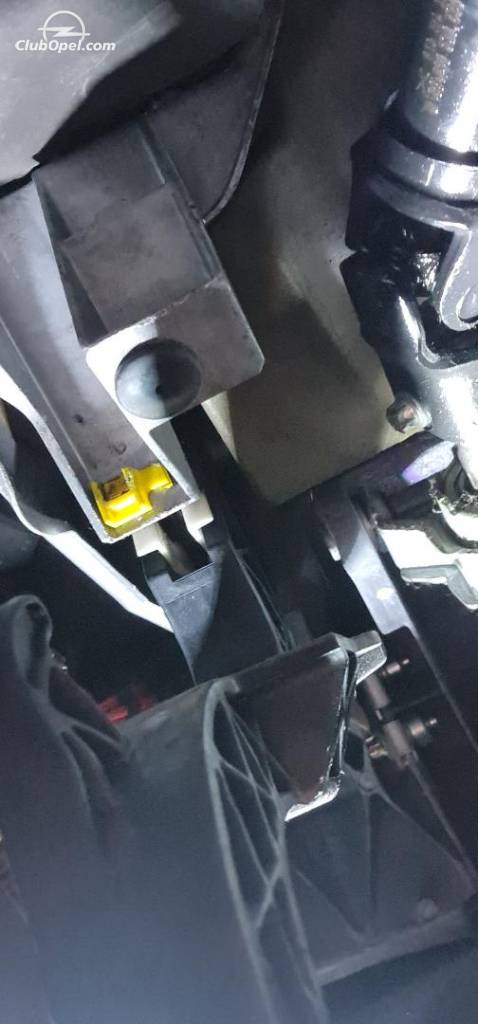

In seara asta, in timp ce conduceam prin oras m-am trezit cu piesa asta printre pedale. nu stiu ce este sau de unde a aparut. Cred ca a cazut de sub bord de undeva desi nu-mi pot da seama pentru ca nu vad nimic acolo.
Poate ma ajuta si pe mine cineva. Va multumesc!
  • Mesaje scrise: 7,345
connors7 a scris:Buna seara,
Sper c am postat unde trebuie.
Este arcul de revenire al pedalei de ambreiaj...la unul din capete a avut o piesã de plastic galben, care are prostul obicei de a se sparge și atunci îți cade arcul...
  • connors7
  • Mesaje scrise: 58
  • Masina: Vectra 2006 z19dt
  • Cont inregistrat: 03 Jan 2011

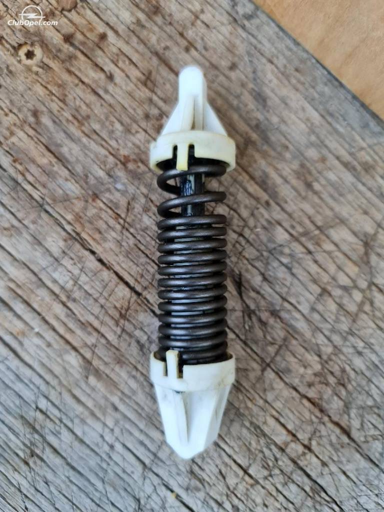

Multumesc mult! Am demontat capacul de sub volan si ce mai este pe acolo pe la pedale si am vazut. Exact asa e. Sa vad cum improvizez alta piesa in locul celei galbene ca pare a fi fost lipita acolo.
Sunt mai multe variante de reparare:
- cârpire prin lipire simplã cu un adeziv(n-o sã ținã decât vremelnic, dovada o ai în fațã);
- cârpire prin lipire, dar cu inserție metalicã(ca o armãturã; unii zic cã le folosesc cu succes de ani de zile);
- înlocuire cu piesã originalã din dezmembrãri(e cam 50RON);
- înlocuire cu piesã nouã(vine cu tot cu arc, pânã-n 200RON);
- înlocuire cu piesã metalicã confecționatã dela zero.
  • connors7
  • Mesaje scrise: 58
Am rezolvat problema cu un surub de M10 ca atat avea gaura unde era fixata piesa galbena care s-a rupt. Am polizat surubul la capatul hexagonal si i-am sudat lateral o placuta mica din tabla de 2 mm as cum se vede in poza. Am considerat ca e cel mai usor de facut pentru mine.
Va multumesc pentru ajutor!
Destul de simplã și, în același timp, elegantã lucrarea! Bravo, iatã ce pot face 2 mâini dibace!

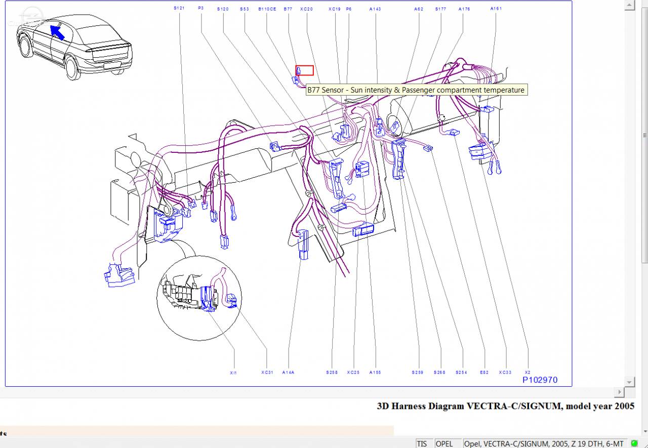

are clima bizonal si de ceva timp am ceva erori si mai ales pe ploaie ,am citit erorile si am pe Clima un cod B0190-02 tensiune micã pe circuitul senzor solar dreapta ,stie cineva dacã este din panou de climatizare sau unde este situat senzorul asta, multumesc
  • gabimilo1
  • Mesaje scrise: 2,268
  • Masina: Zafira 2002 y20dth
Salut
aici gasesti senzorul
Ca defect poate fi din senzor sau din panoul de clima. Daca ai TIS acolo este procedura de verificare pentru eroarea asta, in functie de tensiunile verificate pe senzor se ajunge ori la senzor defect ori la panou defect (presupunem legaturi ok) (eu asa am inteles din acea procedura).

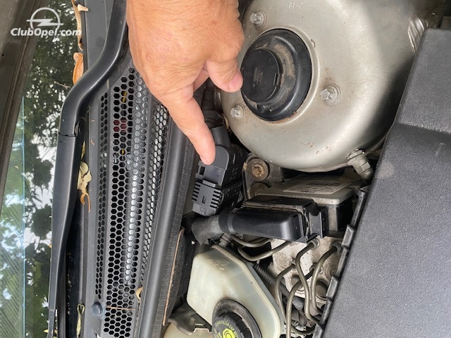

Rog o identificare a piesei din imaginea alaturata. Piesa este la Vectra C /2003 sub capota in dreptul soferului langa parbriz.
Multumesc!
