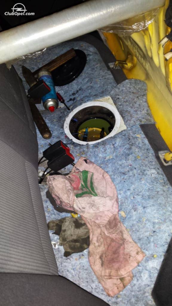

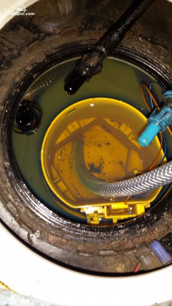

Joi am bagat niste motorina din bidoane si am uitat palnia in rezervor , cred ca pana azi cand am vazut a intrat o gramada de apa , trebuie dat rezervoru jos sau se poate curata daca dau bancheta din spate prin busonul ala ?

ai circulat cu masina ? de curatat nu ai cum, numa sa scoti toata motorina , si cum separi motorina de apa ?

nu am pus contactul , ceea ce a foarte bine ca nu a apucat sa traga , , in fine am fost la mecanic si sub bancheta din spate e un buson mare prin care se poate face multe operatii de reparatii inclusiv la pompa etc. , cu ocazia asta am mai scos si jegu care se aduna in rezervor , e totusi o masina de 10 ani , cica e bine periodic sa se faca curatenia asta , nu neaparat daca bagi si de la bidon
