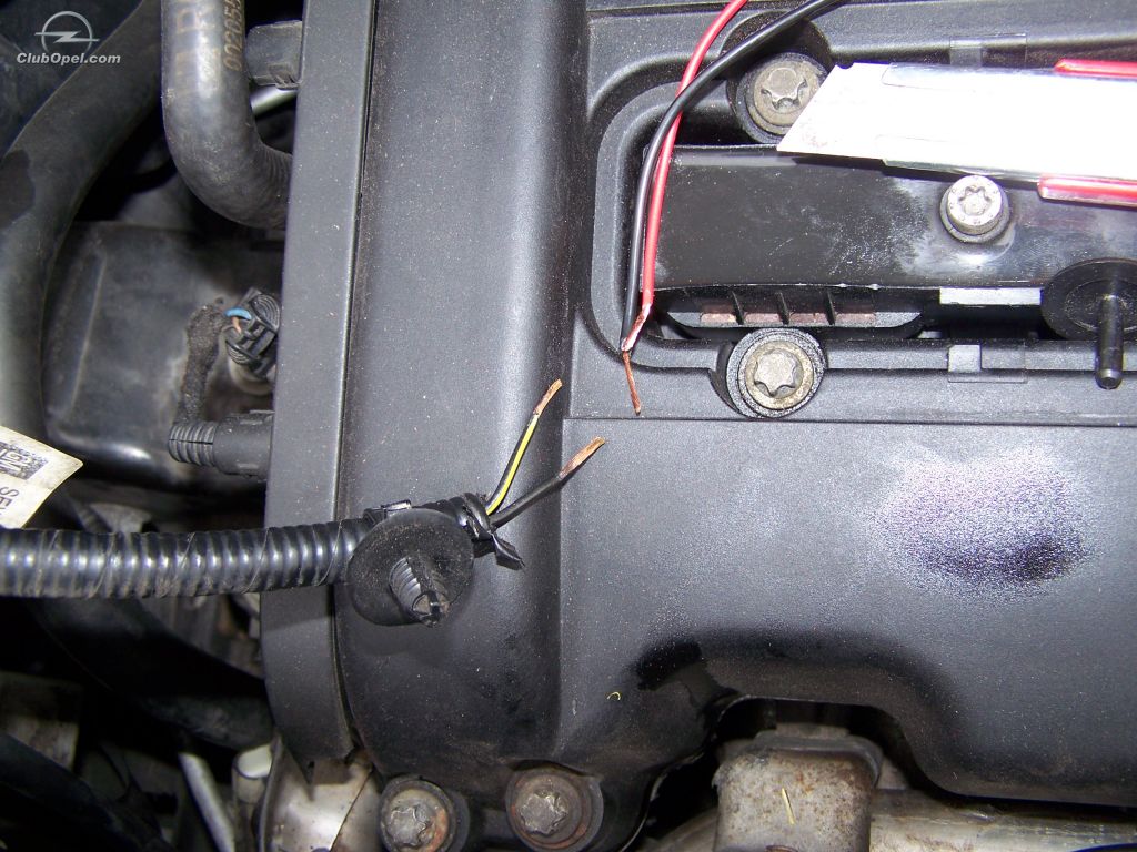

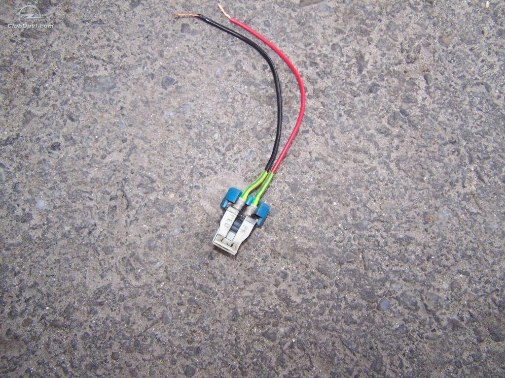

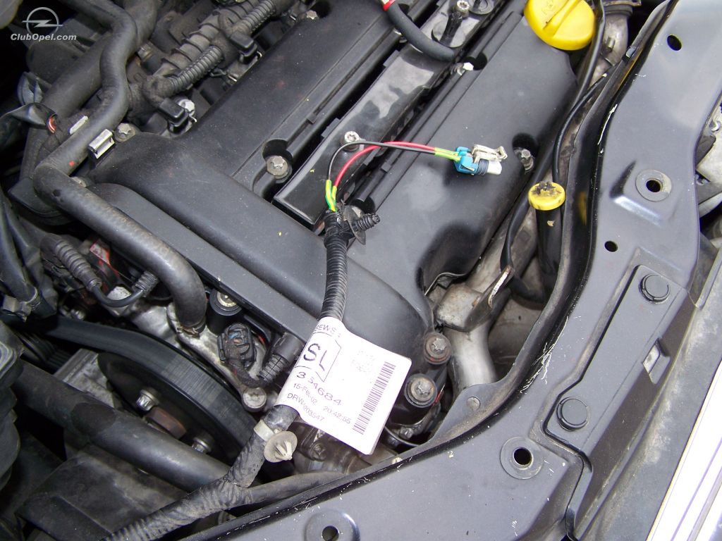

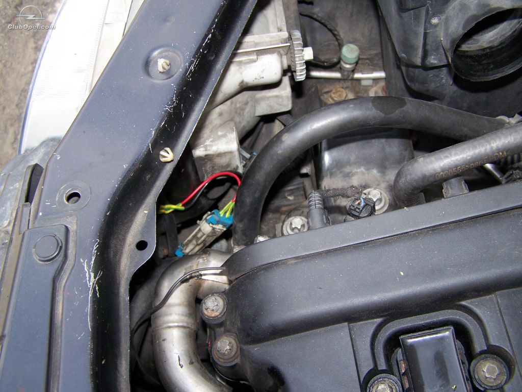

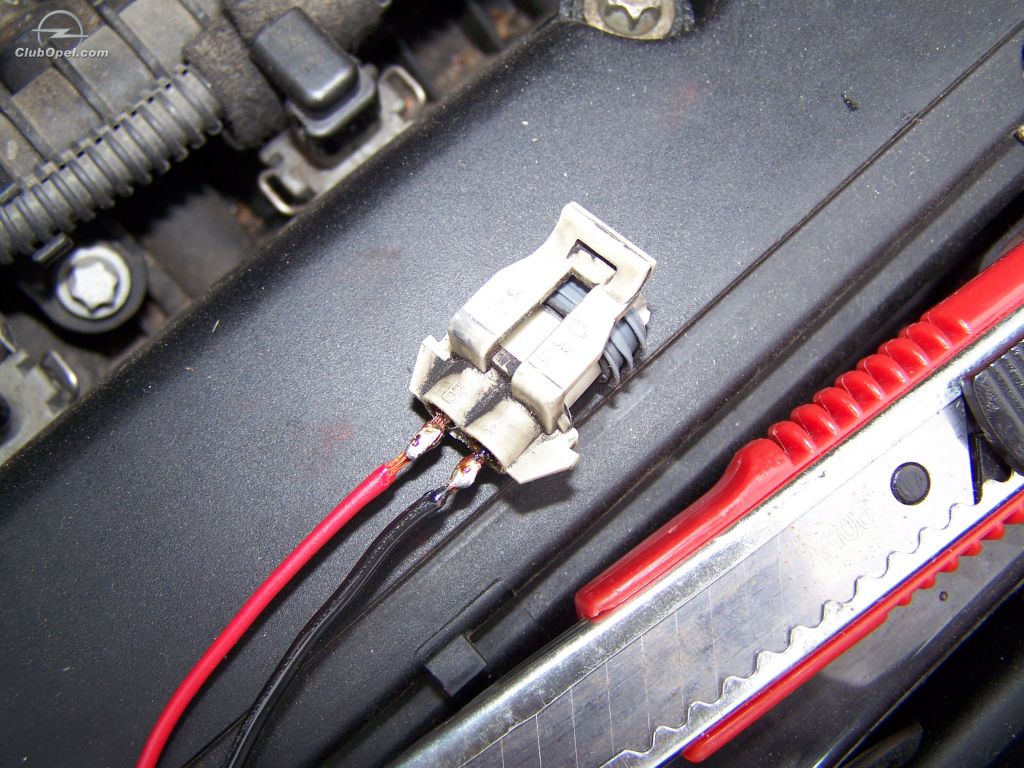

Tot umbland pe la motor cu alte belele, am dat peste niste fire rupte, in zona farului din dreapta, sub gura de admisie a filtrului de aer. Putin mai jos, am gasit si mufa din care erau rupte. Crezand ca sunt de la airbag am deconectat bateria peste noapte si abia a doua zi m-am apucat de treaba. Pe invelisul de protectie al celor doua fire este o eticheta cu cod de bare si inscrisul SL 354684 si 95531-83E30 iar cautand pe net n-am gasit decat ceva in limba rusa cu referire la a/c fapt care mi-a dat sperante ca in sfarsit am sa fac a/c-ul sa-mi functioneze. Am facut lipituri, inadituri si izolare cu furtunas termocontractibil si a/c a functionat pentru prima data de cand am masina. Nu mi s-a parut ca baga extraordinar de rece dar baga. Afara fiind 14 grade C, ca sa-mi dau seama, am dat pe recilculare cu a/c oprit, pe caldura, pana am facut destul de cald in interiorul masinii apoi am dat pe rece si am pornit a/c-ul, tot pe recilculare, sa nu-mi bage rece de-afara si sa ma pacaleasca senzatia de ventilare. Si o alta surpriza placuta, am vazut ca si ventilatorul acela suplimentar din spatele radiatorului porneste cand temperatura lichidului de racire motor ajunge la 90 grade, spre deosebire de ieri, cand apa a urcat mai sus, creandu-mi emotii. Inca nu stiu ce anume comanda sau alimenteaza aceste fire. Se vede ca sunt clipsate pe sub tabla caroseriei dar le-am scos sa pot lucra lejer. Iata ce-am facut:

Dupa cum arata mufa alba, firele par a duce la bobina compresorului de ac. Sfat: ia niste banda izolatoare panzata si da pe fire, sa aiba un aspect OEM.

E incurajator ce-mi spui cu rolul acestui cablaj. Am vrut sa urmaresc traseul firelor dar se pierd intr-o imbracatura de protectie, pe sub conductele din zona radiatorului iar despre acea bobina nici habar n-aveam ca exista pe undeva. De acord cu aspectul (desi nu inteleg prescurtarea OEM). O voi face cand voi ajunge pe la tara, unde pot trage curent 220V, sa fac lipituri si la imbinarea firelor, nu numai la mufa.. Sunt adeptul reparatiilor de calitate, cu cat mai putine carpeli provizorii - gen fire legate prin rasucire. Imi dau seama ca si tu esti un tip meticulos,[liviu 2004]. Acum lucrez la reintregirea protectiei de plastic a firelor de la senzorii de ulei, temperatura si camshaft (parca asa ii zice), facuta bucati de "mecanici" la schimb distibutie. In poze pare O.K. dar nu e. Mai am vreo doua fragmente prin portbagaj. Nu stiu ce plastic o fi, ca nu se lipeste cu adeziv de plastic obisnuit.

In nici un caz sa nu lasi carpeli pe fire, gen fire rasucite! Pune varnis termocontractibil pe fire, cositoreste-le si apoi varnisul pe imbinare. OEM = original equipment manufacturer sau "ca din fabrica".
Compresorul de AC, are o bobina care cupleaza compresorul atunci cand vrei aer rece. Uite aici primele minute:
Pentru tubulatura de plastic, poti sa incerci tub gofrat. Nu stiu sigur daca rezista la temperatura motorului si daca exista la dimensiunea care o vrei tu.
Si inca ceva, mufa aia alba de la compresor nu prea sta bine asa in aer, cred ca avea locul ei pe undeva, prinsa intr-un fel. Cauta la o alta Agila sa vezi cum e pusa.
