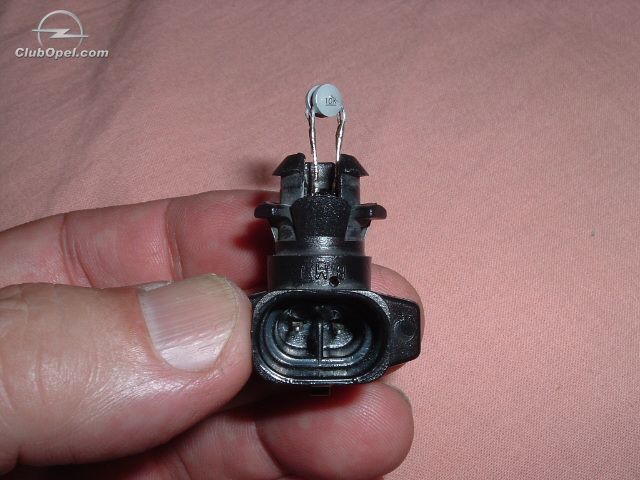

Poti verifica daca iti vine tensiune 12V pe acea mufa cand apesi butonul de proiectoare...daca-l ai (numai cu luminile aprinse).Daca nu-l ai,trebuie sa-l pui si apoi sa incerci.Daca nu ai multimetru,poti incerca cu un bec de 5W conectat cumva (cu fire).Nu se arde nimic daca nu e mufa corecta.
Daca vrei sa testezi mufa de senzor,baga o rezistenta de 4,7 kohmi/0.25W in mufa de testat si trebuie sa-ti arate pe display o temperatura de aprox 28 grade,daca ai nimerit mufa de senzor.Daca nu e mufa corecta,nu se intampla nimic,nu se arde nimic.
PS: La Corsa B,senzorul de temperatura aer e prins la mijlocul barii din fata (la centru) si se poate schimba fara sa demontezi bara,dar foarte greu si cu julituri la maini.E exact cel din poza ta si mufa (cu 2 fire) de pe masina se potriveste perfect cu acel senzor.

Am gasit postarea mea din 2010:
danpet a scris:Din pacate,se cam duc acesti senzori.
E de fapt un termistor NTC (coeficient negativ de temperatura) de 5 Kohmi la 25 oC.La cresterea temperaturii,rezistenta lui scade,si invers.
Pt proba,puneti o rezistenta de 4K7 in locul senzorului,iar display-ul trebuie sa arate putin peste 25oC.

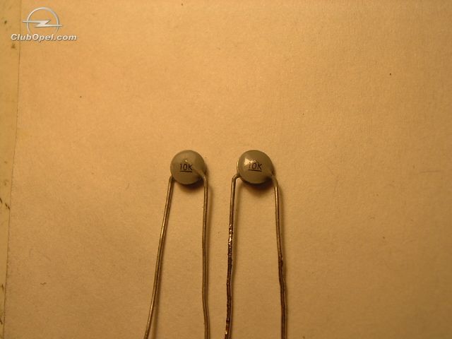

Eu l-am "reparat".Am taiat motul cilindric in care se afla (turnat) termistorul,am ajuns la fire si am lipit 2 termistori de cate 10 Kohmi in paralel (2,7 ron bucata),caci nu am gasit de 5 Kohmi.Apoi am ermetizat totul cu plastic topit (bara de plastic cu pistol de incalzit).De 5 luni
merge fara probleme.

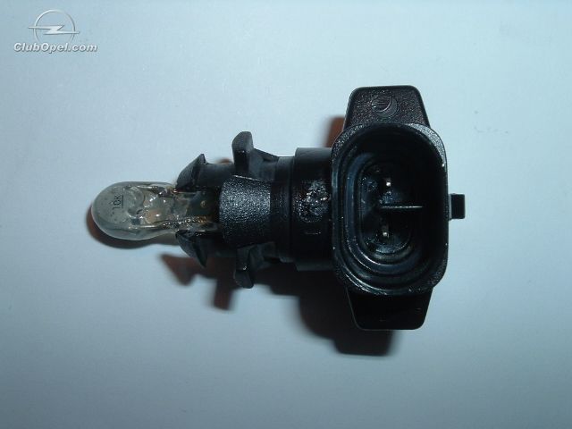

Update: A mers perfect cativa ani,dupa care a luat-o razna din nou.L-am scos si am gasit un fir din interior,corodat in alt loc.L-am lipit si functioneaza in continuare.Din pacate,intra apa la firele din interior si cu timpul,se corodeaza si se intrerup.

N-am inteles daca a fost o sugestie sau o remarca la modul cum am izolat eu termistorii...vezi ultima poza...S-au corodat firele din interior,cele originale din fabrica,nu cele de la piesele puse de mine si prima data si a doua oara.A trebuit sa mai sap odata in plastic si sa refac din nou firul intrerupt.
  • jgyprime
  • Mesaje scrise: 9,946
  • Masina: Vectra 2005 Z19DT
a fost o sugestie de izolare ca sa nu mai intre apa...
acum din poze nu prea imi dau seama daca se poate sau nu aplica acolo, dar macar poti incerca...
