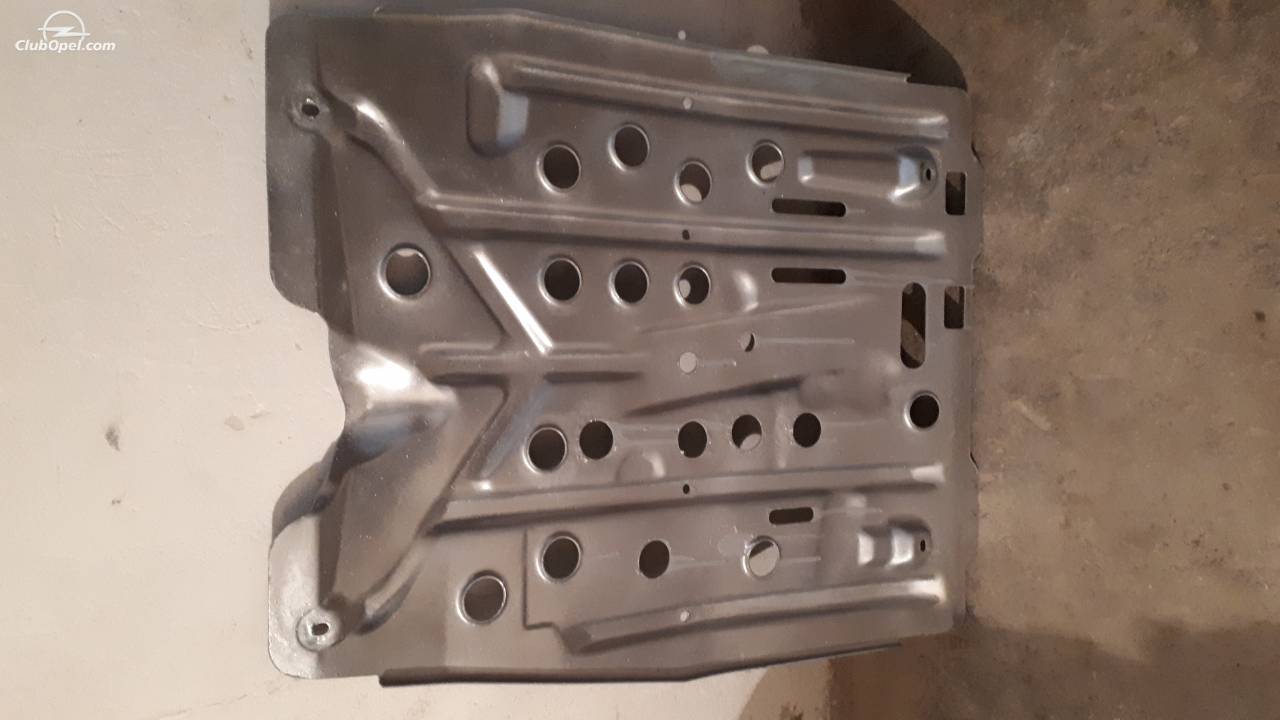

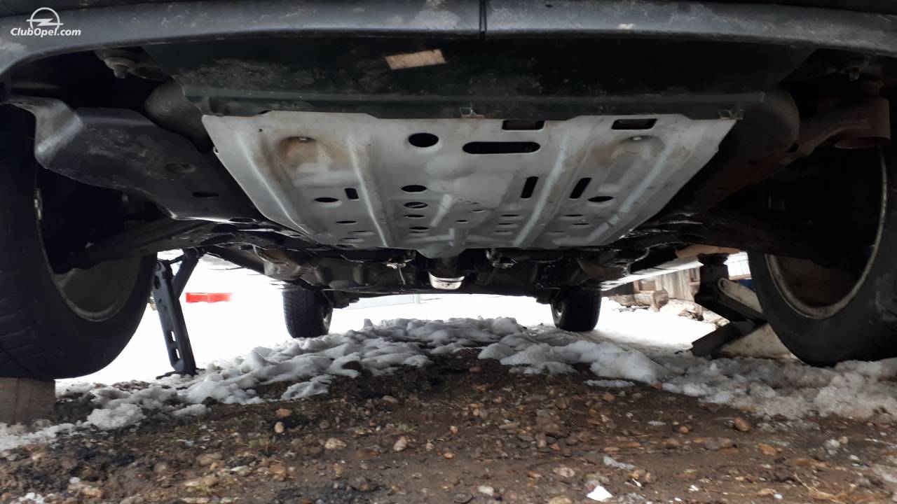

Scriu si eu poate ma aude cineva dupa un an 😃. Am facut rost de un scut de plastic ieftin , dar l-am primit fara nici un fel de surub, gauri exista sub masina pentru el, dar nu au nici un fel de piulita,l-am prins eu gospodareste cu niste bride de plastic dar era sa il pierd de vreo 2 ori, la ger prostiile alea isi pierd elasticitatea si se rup la cel mai mic mal de zapada. Am vazut ca scrie pe aici ceva de niste suruburi mai speciale, se potrivesc oare si la meriva? Si cam de unde asi putea cumpara.

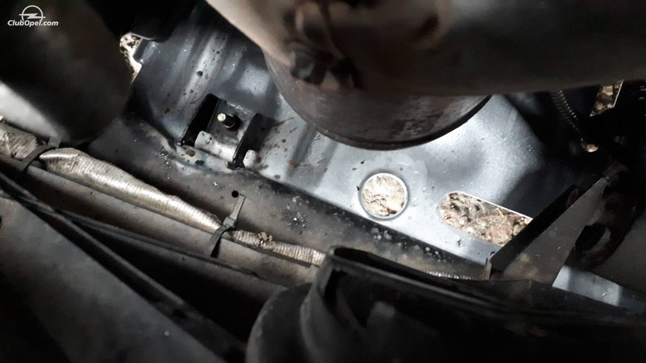

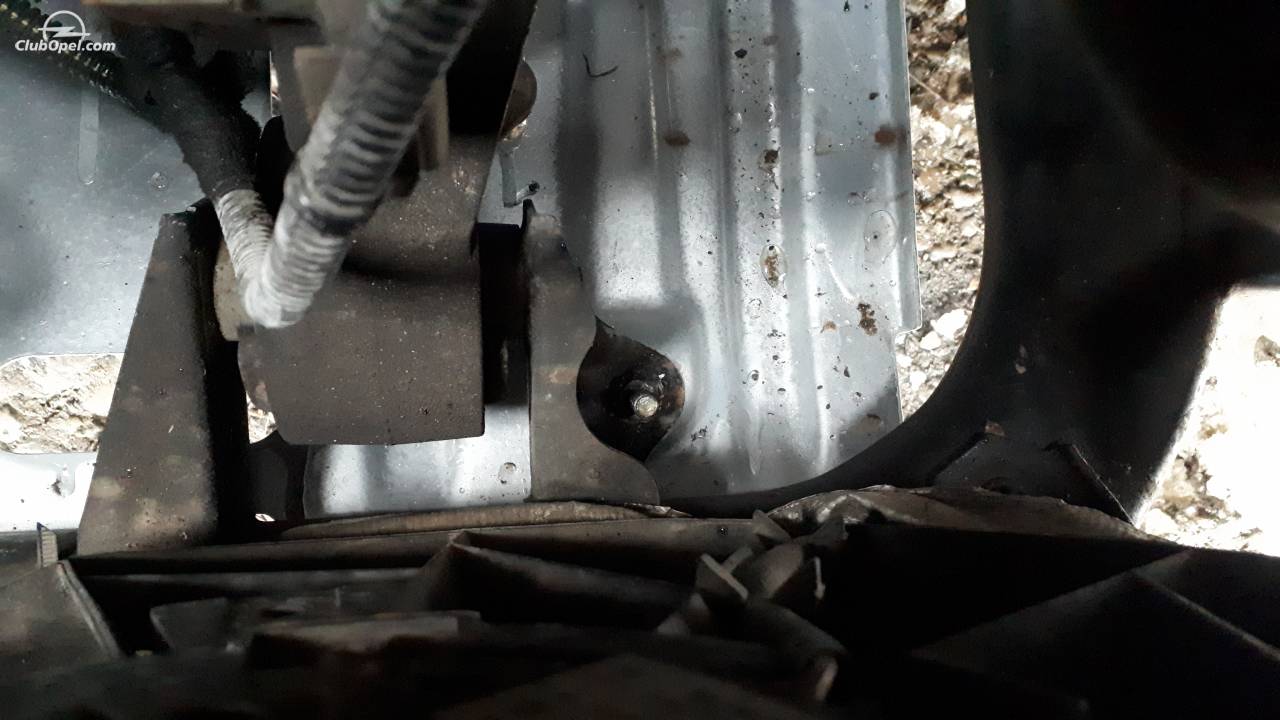

a trebuit sa sudez un element de prindere al scutului, nu il aveam prins pe jugul motor din fabrica 😭
iar cele trei piulite le-am sudat, scutul este original GM asa spune vanzatorul (150lei)

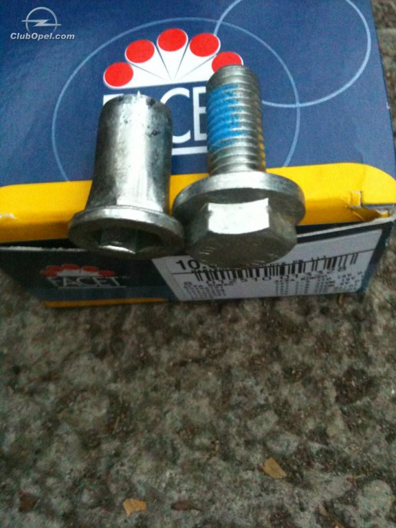

mariusgtcopel a scris:Astea sunt
de unde ai cumpãrat șuruburile?
Am cãutat pe net în magazine și nu am gãsit, dacã puteți sã-mi spuneți, mulțumesc
